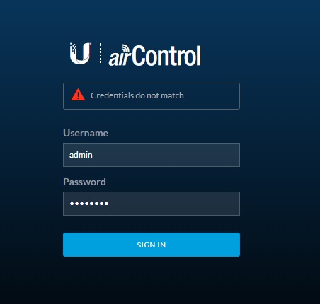

Добрый день!
Озадачился установкой AC2 для менеджмента всех точек Ubnt. Установил Postgres, Java, создал БД, установил AC2, при установке прописал все учетные данные для подключения к AC2, для подключения к БД. Но вот беда. При запуске приложения AC2 запрашивает сервер, пользователя и пароль. Ничего из ранее мною прописанного не подошло. Идем на webui https://localhost:9082/login, та же история, ни одни данные не подошли. Подскажите где чего я упустил? Заранее благодарен.

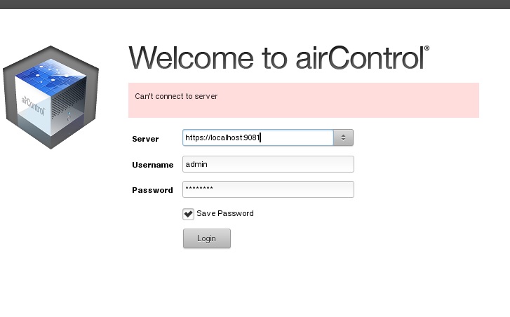

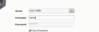

AirControl 2 хорошо стала на Win и Debi. Что любопытно: на win все отлично зашло по localhost, а вот Debi принял только локальный IP. С чем связано -- сказать не могу, но из проведенного опыта могу посоветовать следующее:
1) попробовать постучаться по 127.0.0.1:9081
2) попробовать постучаться по local_ip:9081, где local_ip -- это адрес ПК в сети (смотрим через командную строку при помощи ipconfig)
И с оглядкой на ваше первое сообщение на всякий случай скажу: вводите без http:// -- просто цифры, как на прикрепленном скрине.

127.0.0.1:9081 пробовал, тот же результат. НО! интересно что при запуске AC2 автоматически вписывается адрес 169.254.162.102:9081 (адрес адаптера Ncap Loopback... почему-то).
Пробовал и адрес, полученный на активном сетевом интерфейсе 10.5.0.68:9081. Всё не работает.
Вопрос тогда в следующем. Куда ломится AC2 при попытке подключиться? Можете ли Вы объяснить схему подключения?
