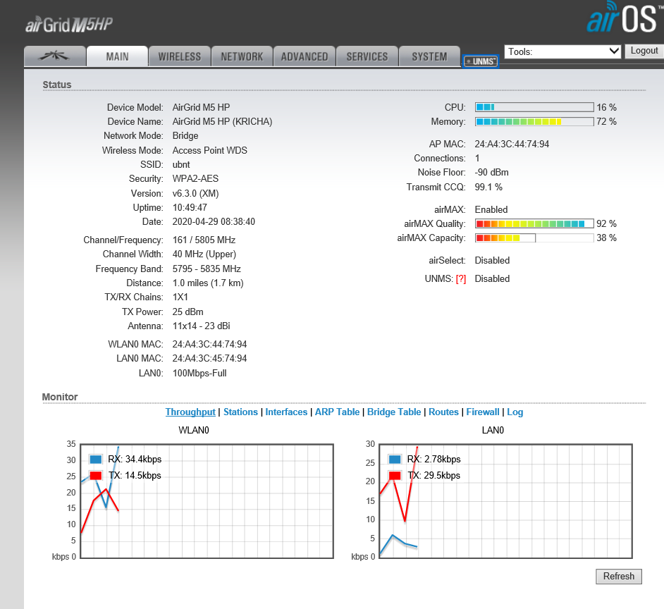

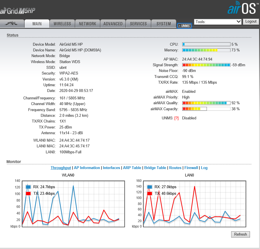

У меня две AirGrid m5, интернет провайдер дает мне 100 мегабит. Но вот проблема. Как я не настраиваю у меня выше 30 мб не получается настроить. Прямая видимость. Расстояние примерно 1,7-2 км Помогите люди добрые в каком направлении рыть.

По мосту вроде все хорошо. А точно ли провайдер даёт реальную 100?

Да, у меня там знакомый работает, вроде "зуб давал" Да и спедтест между airdirdaми тоже показывает примерно эту же скорость
Может ли кто нибудь скинуть настройки у кого хотя бы на 100 mb работает?

Запустите iperf между устройствами, это будет реальная скорость, без посторонних узлов.
