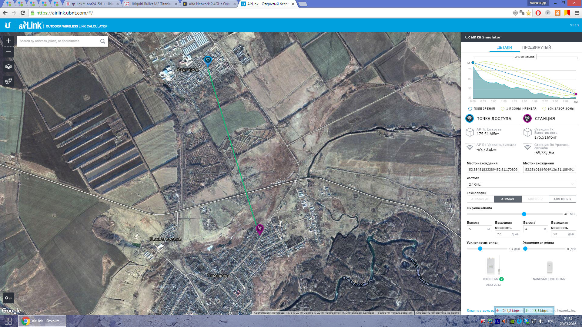

Как далеко может передать эта антенна интернет хотя бы 50 мбит если приемное оборудование будет nanostation loco m2 или nanostation m2?

до 1 км и лучше всего использовать PowerBeam M2 400.
Тогда почему программа для измерения дальности и скорости соединения показывает норм скорость с теми настройками и тем оборудованием с которым я хочу работать
Это потому что программа думает что будет один клиент. А на самом деле когда 20шт. клиентов, то сигнал падает у всех.
