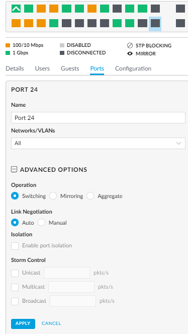

В cloud key в разделе устройства выбираете свич и в правой панели смотрите настройки портов.

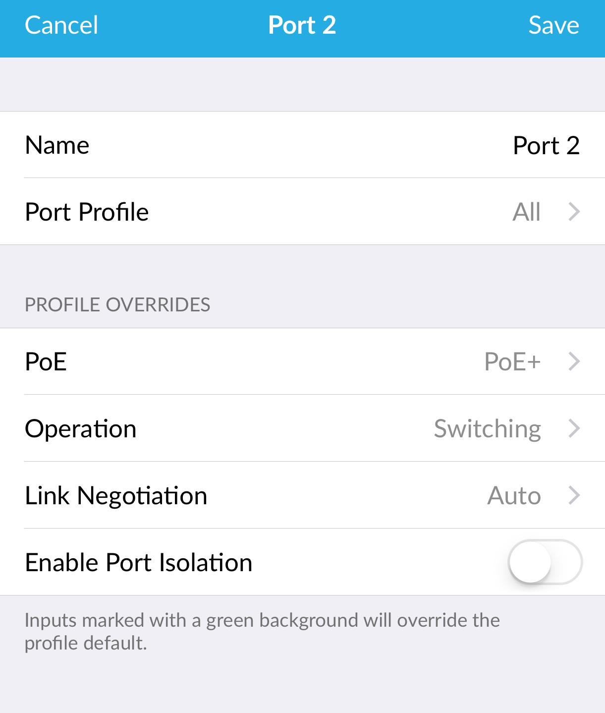

Сейчас под рукой только мобильная версия UniFi, и в ней настройки одного из портов с точкой выглядят так:
Вечером поковыряюсь в десктопной версии, может быть там настроек больше.
