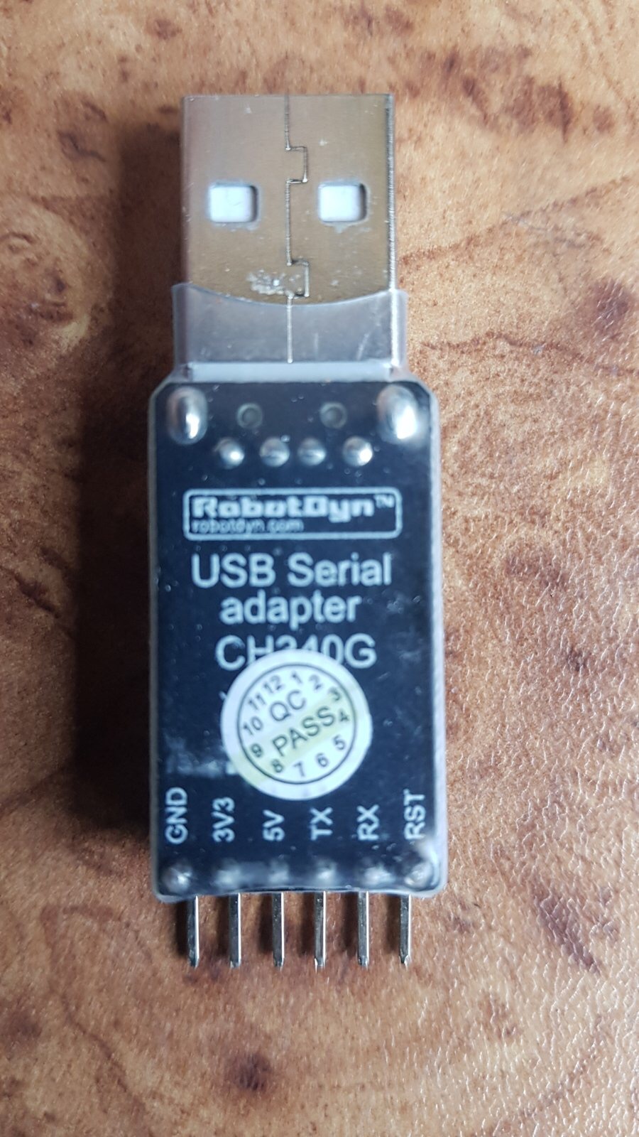

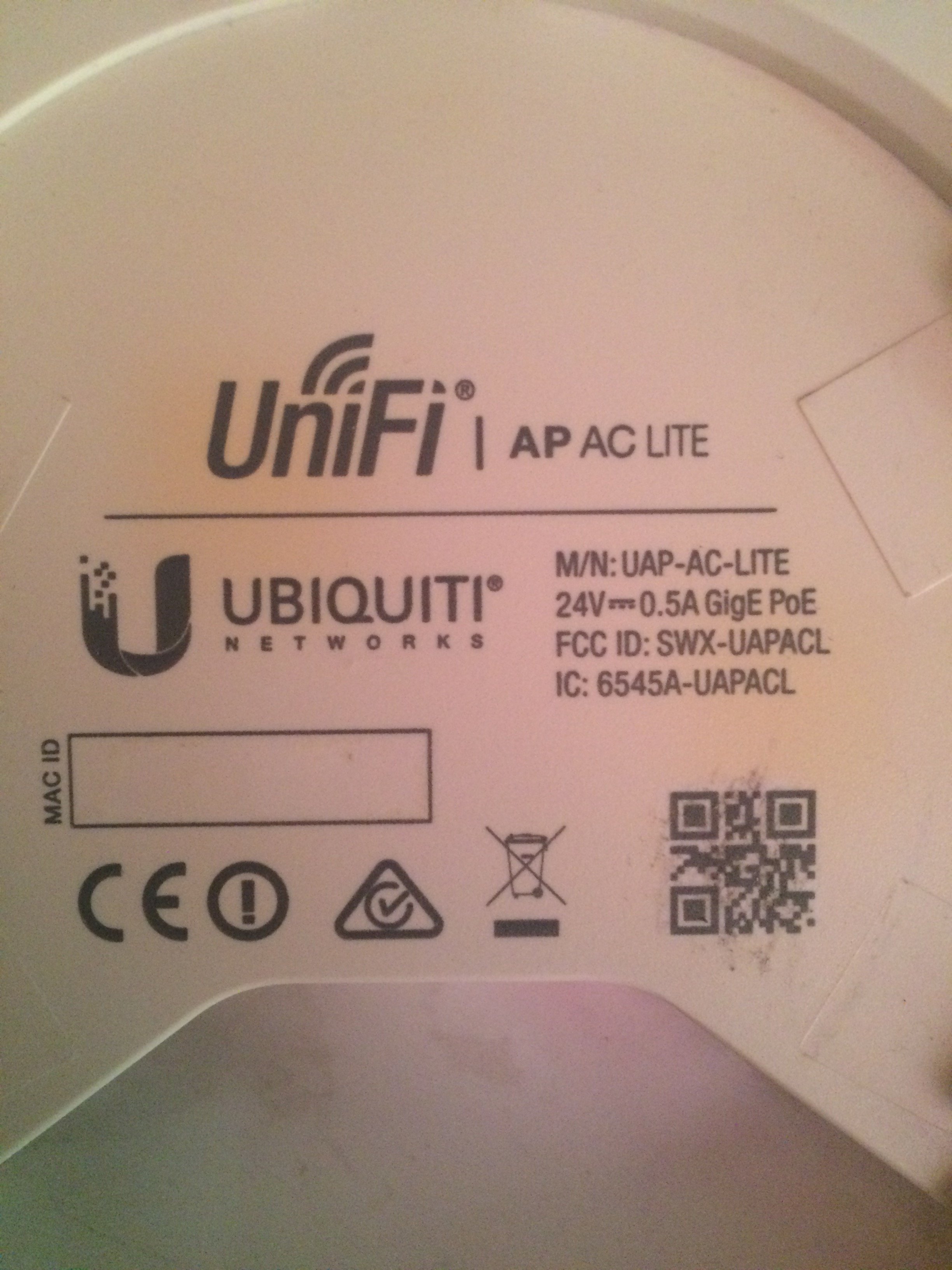

72647265попала мне в руки ap ac lite с прошивкой openWRT пароли не знают. веб интерфейса нет. пробовали снять память и программаторов зашить файл прошивки оригинальный. итог всех манипуляций. не пингуется, светодиодами не моргает. нашел USB UART CH340G. подключаю к сервис порт 2 (если LAN порт справа внизу) 3,3v (не трогаю) GND Tx Rx. пишет
CLI>build_version=0x11, rom_version=0x41020000, ram_version=0x11, stack_size=6348
reset reason=0x0
Image startup of Normal mode
подключаясь в сервис порт 1 ничего не происходит. Прошу рассказать что дальше делать. и где чем и как залить стандартную прошивку. Инструкций как шить через jtag не нашёл и файлов необходимых тоже. спасибо
