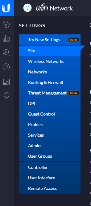

Добрый день.
Обновил контроллер до версии 5.12.66 и теперь не могу найти где сделать бэкап контроллера!
Подскажите пожалуйста как теперь делать бэкап!!

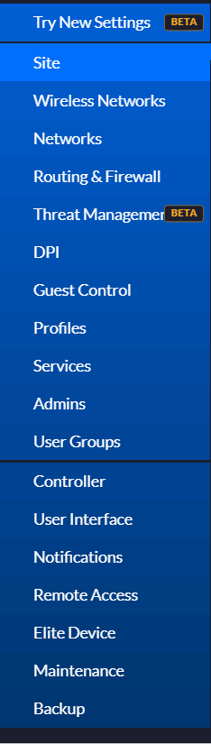

Вот как должно выглядет меню настроек, версия контроллера 5.12.72. У тебя почему то нет трех последних категорий.

Ранее бэкап мог находится в maintance, но этой строки в меню тоже у Вас нет.
Меню все в экран влезло?
Такие значки слева внизу есть? Если нет, то весьма вероятно, что недостаточно прав.
Попробуйте обновиться дальше.

Меню все влезает. Еще место снизу есть,

Обновил другой контроллер и там все норм. Просто там учетка суперадмин, а на том где неполное меню, учетка просто админская.

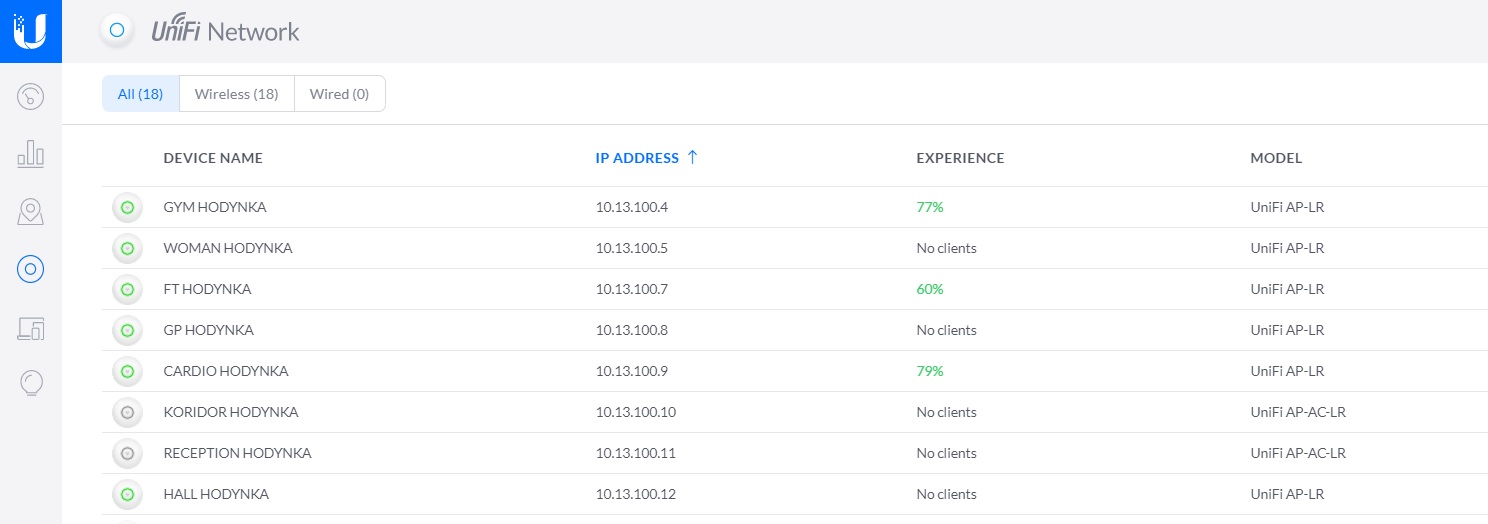

Во вложении скрин. AP-LR зеленые, а AP-AC-LR серые. А должны быть синие!!! и Expirience показывает No Clients.

Странно, что наоборот. AP-LR первого поколения (плохо поддерживаемые), а AP-AC-LR второго.
Попробуйте "забыть" точку и заново заадоптить.
