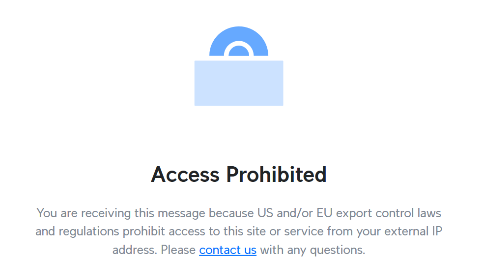

Оно конечно к тому все шло, но до последнего хотелось верить в лучшее. Сегодня отвалился доступ через https://unifi.ui.com/
Никакие прокси, впн, смена региона не помогают. Похоже блок наложен именно на аккаунт.

Я в прошлый раз пробовал, когда были проблемы с доступом из-за РКН. Как только по логам увидели откуда я - прекратили диалог. В этот раз даже не пытаюсь.

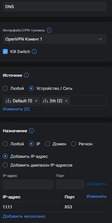

В общем зашел я на UI.com
Заработало при наличии VPN на UNIFI.
Решение следующее.
Пробросил через VPN
unifi.ui.com
ui.com
Далее создал правило проброса через VPN для 1.1.1.1 порт 853
Далее на компе с которого захожу выставил единственный DNS 1.1.1.1
и все работает.
dev13
29 Авг 2024
32
Обновы тоже летят и ставятся без проблем.
