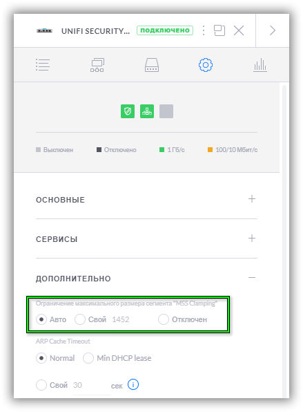

Система: USG - US24 - UCK - несколько UAP AC. Доступ в Интернет от провайдера через конвертер (оптика-медь). Белый IP. Авторизация у провайдера по PPPoE. В данной системе UniFi, в основном, оставлены настройки по-умолчанию. Всё работает, но блокируется доступ к одному ресурсу. А именно - авторизация Apple ID (icloud.com). Все остальные ресурсы открыты. Пробовали подключаться через ноут напрямую к провайдеру по кабелю (PPPoE) - всё работает-открывается. Возвращаешься в домашнюю сеть - всё работает, кроме этого сайта. Пробовали вручную выставлять в настройках USG DNS: 8.8.8.8: 4.4.8.8 и т.п. Не помогает. Для системы видеонаблюдения (Trassir) проброшены порты: 3080-3081, 8080-8090, 554-555. Отключали созданное правило для портов 8080-8090 - не помогает. DPI отключали - не помогает. Есть идеи что может блокировать?

USG не дал поставить MTU 1492. Либо Auto, либо предложенные им 1452 и ниже. Баловство с настройками выше тоже результата не принесло. Итог - замена роутера. Всё летает.
