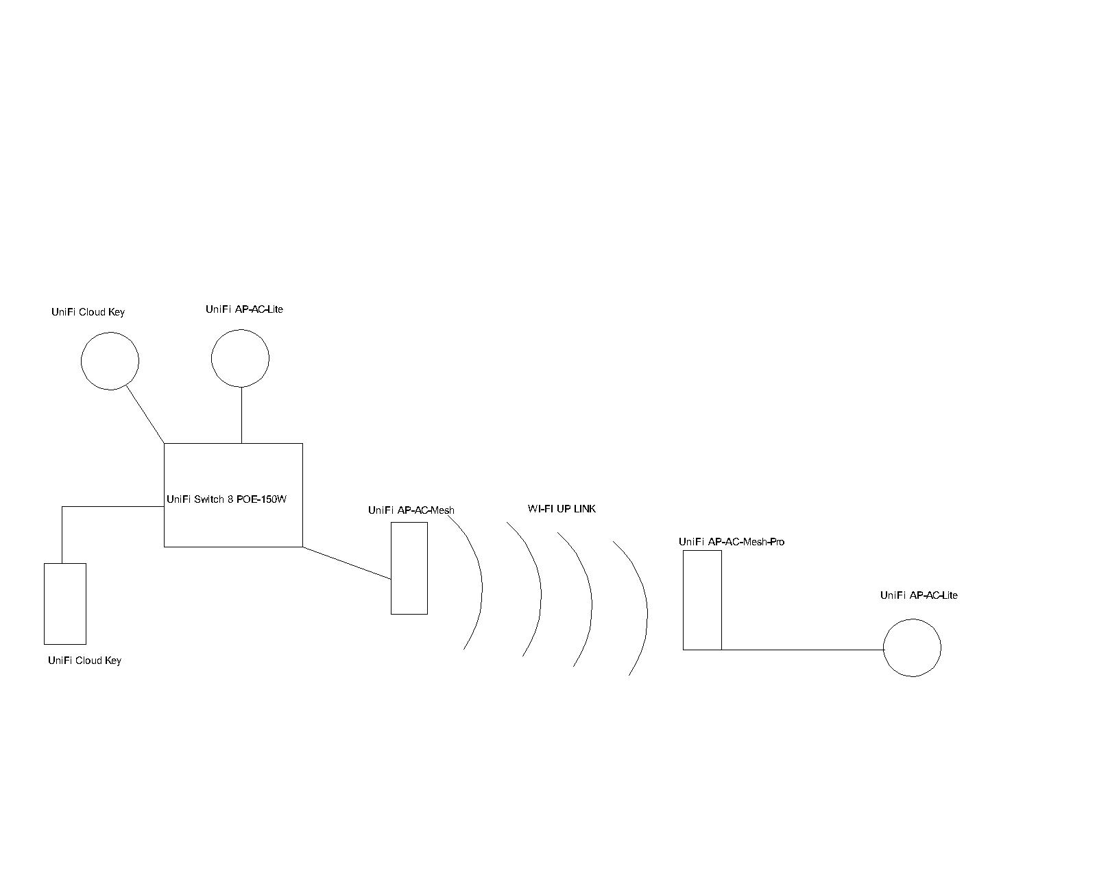

Уважаемые форумчане, взываю к помощи.
Ниже схема сети на оборудовании UniFI.
Есть одна проблема.
Точка UniFi AP-AC-Mesh-Pro подключается к сети Аплинком файфай.(на схеме отобразил.)
После UniFi AP-AC-Mesh-Pro по ethernet подключена UniFi AP-AC-Lite, НО
Она не подключается по кабелю, но подключается по вай фай аплинк.
Вопрос, что то мне подсказывает что точка Meh-Pro должна по принципу моста прокидывать трафик от WiFi уп линка в кабель.
Или я в чем то ошибаюсь.
Возможно есть какая то настройка про которую я не знаю.

Должна расширять зону покрытия wi-fi без использования кабеля. Подключаться сама без кабеля (кроме первой точки) и подключать к себе точки по воздуху. На такое применение как у Вас не проектировалась.

А технически это возможно ?

Режима CPE в них нет.
Честно говоря , до недавноего времени заместо АС лайт была подключена М2, и она работала , раздавая сеть соответственно от Мех про по кабелю, после в какой то момент была перезагрузка и это перестало работать. :oops: Честно говоря сам в недоумении.

UniFi AP-AC-Mesh-Pro - серия unifi
nanostation m2 - серия AirMAX, она изначально рассчитана на создание радиомостов (соответственно имеется режим CPE).
Unifi серия - для раздачи wifi бытовым устройствам.

Тогда я не понимаю как это получилось?

Что именно? Подключена по кабелю.
Да.
Хотелось бы точно знать и понимать. По какому принципу работает система дабы не полагаться на случай.
А именно, в каком случае работате по кабелю в каком случае по вай фай.

Не понятен вопрос. Изначально Вы хотели использовать unifi как CPE, так работать не будет. Что Вы хотите сейчас узнать?

Наверное я не правильно выразился.
unifi как CPE - меня не интересует.
Меня интересует вопрос принцип работы в системе UniFi "Uplink (Wireless)" , а именно.
В может ли работать Uplink по кабелю от ведомой точки доступа , если да то при каких условиях или при каких-то определенных настроек.

Может. Только по кабелю нет понятия ведущий/ведомый, физически точка может подключаться ко второму порту предыдущей точки (так и рассчитано, как елочная гирлянда), а программно она напрямую управляется контроллером.
Wireless Uplink включается/выключается и настраивается в свойствах точки->config->Wireless Uplink. При выключенном работает по кабелю если он есть.

Спасибо. Ответ исчерпывающий.
