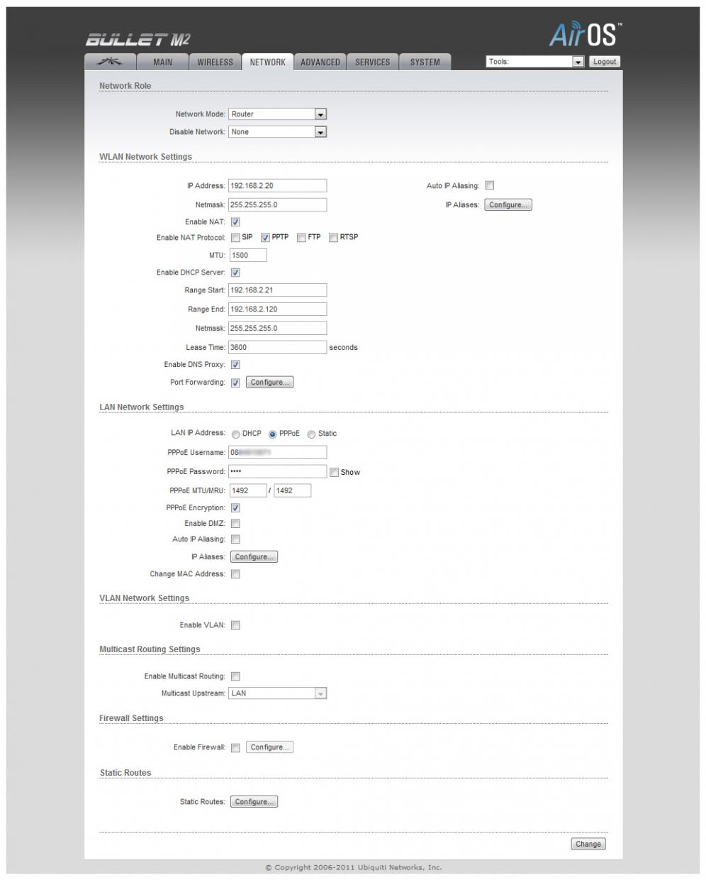

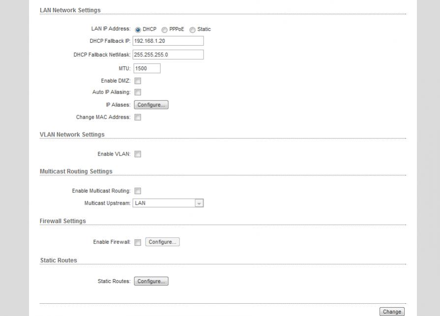

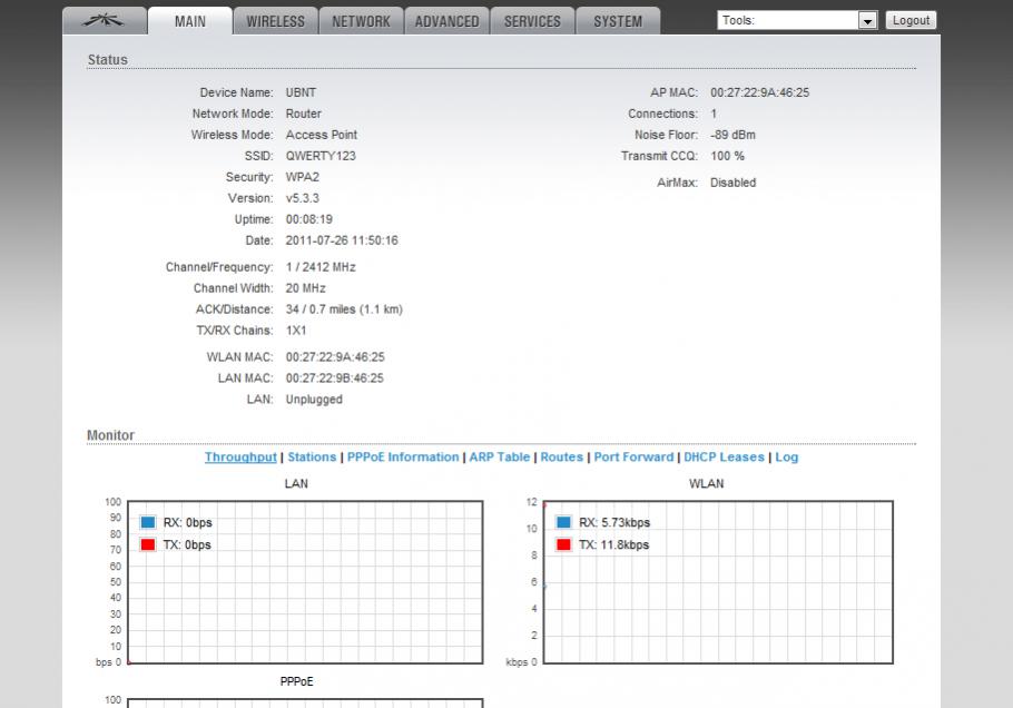

Здравствуйте. У меня bullet m2. Я не так уж разбираюсь в этом. Я хотел домашний интернет от билайна подключить на него в
прямую и получить дома вай фай. возможна ли это? Я настроил его по части вай фай.то есть он раздает вай фай, можно
подключиться но доступ к интернету нет.
Помогите настроит, пожалуйста. Домашний интернет от билайна работает по L2PT, PPTP протаколам но мне кажеться буллет м2 L2PT не поддерживает да?
Версия прошивки 5.3.3
Прикрепляю скриншоты

Да к сожалению AirOS еще не поддерживает L2TP протокол из за того что он не очень то популярен...
