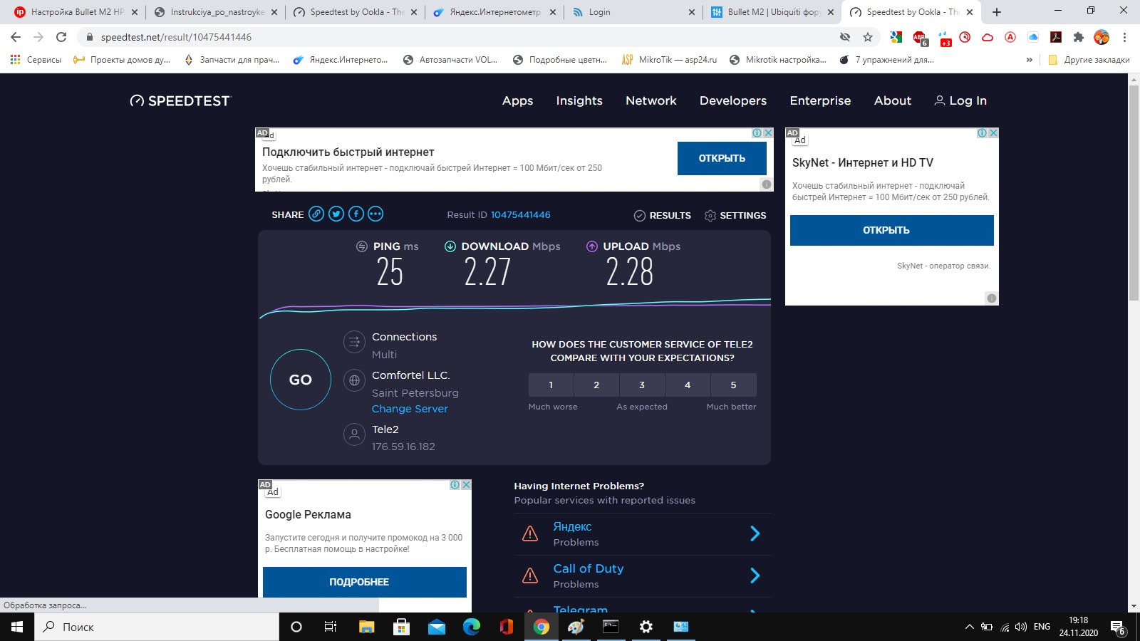

Совершенно не понятная ситуация! Не первый раз настраивал Bullet M2 под нужды заказчика. Имеем Bullet M2, подключен в режиме АР. Доступ в Интернет обеспечивается посредством Keenetic 4G, к которому подключен модем 3372. Bullet M2 подключен в LAN порт. WiFI раздается все прекрасно. Однако, по проводу напрямую с роутера меряю скорость...30 Мбит. По WiFI на единственном (для полноты картины все остальные девайсы принудительно отключены) клиенте скорость падает до 2 Мбит, а то и меньше. Прошивка последняя самая. Подскажите в какую сторону рыть и где искать?
Дальность, помехи в зоне видимости и Френеля? Какая антенна используется, что за устройства подключаются. Скриншоты настроек булета и клиента.

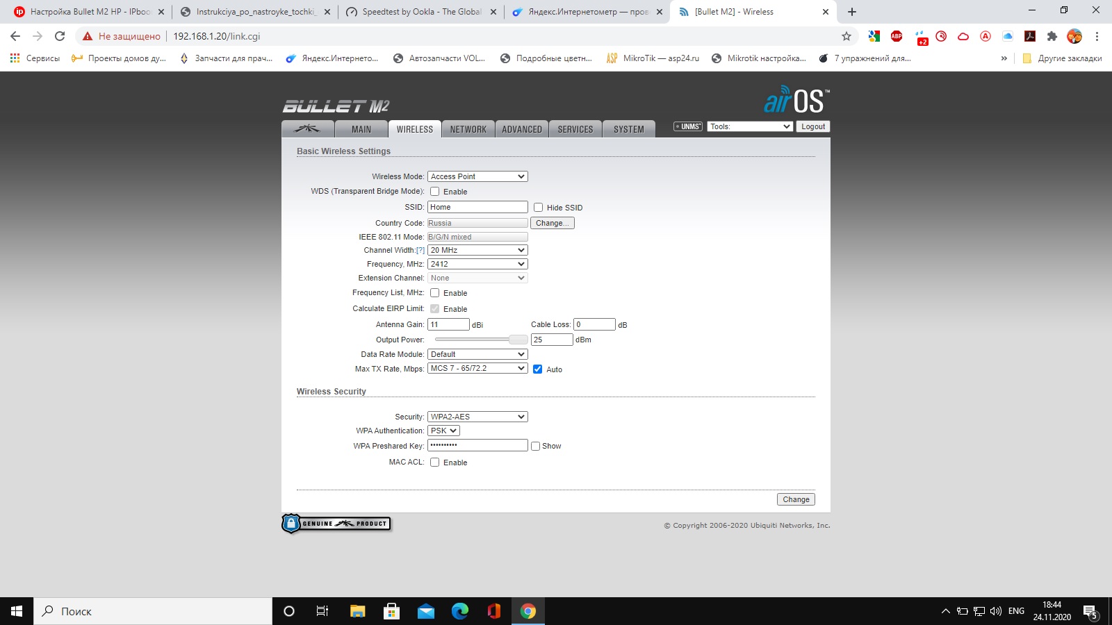

Значение TX power на МАКС? в вкладке Wireless? Какая антенна выбрана там же в веб интерфейсе?

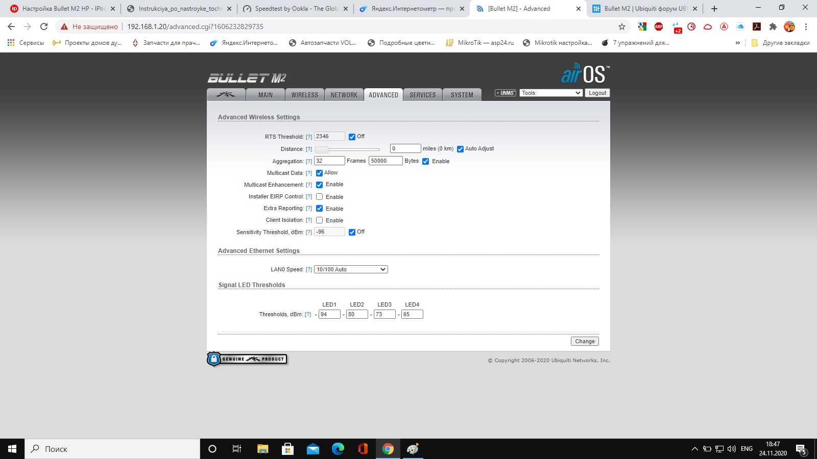

Вкладка Advanced - Distance - галка autoabjust - включена? Ползунок диcтанции на 0?

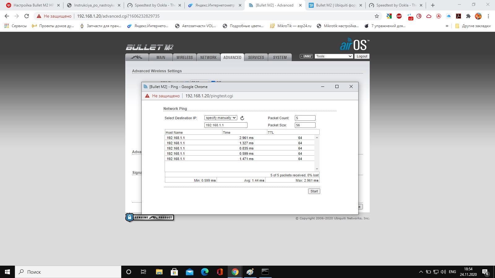

От буллета идут очень длинные пинги. Однако к буллет идут нормальные пинги

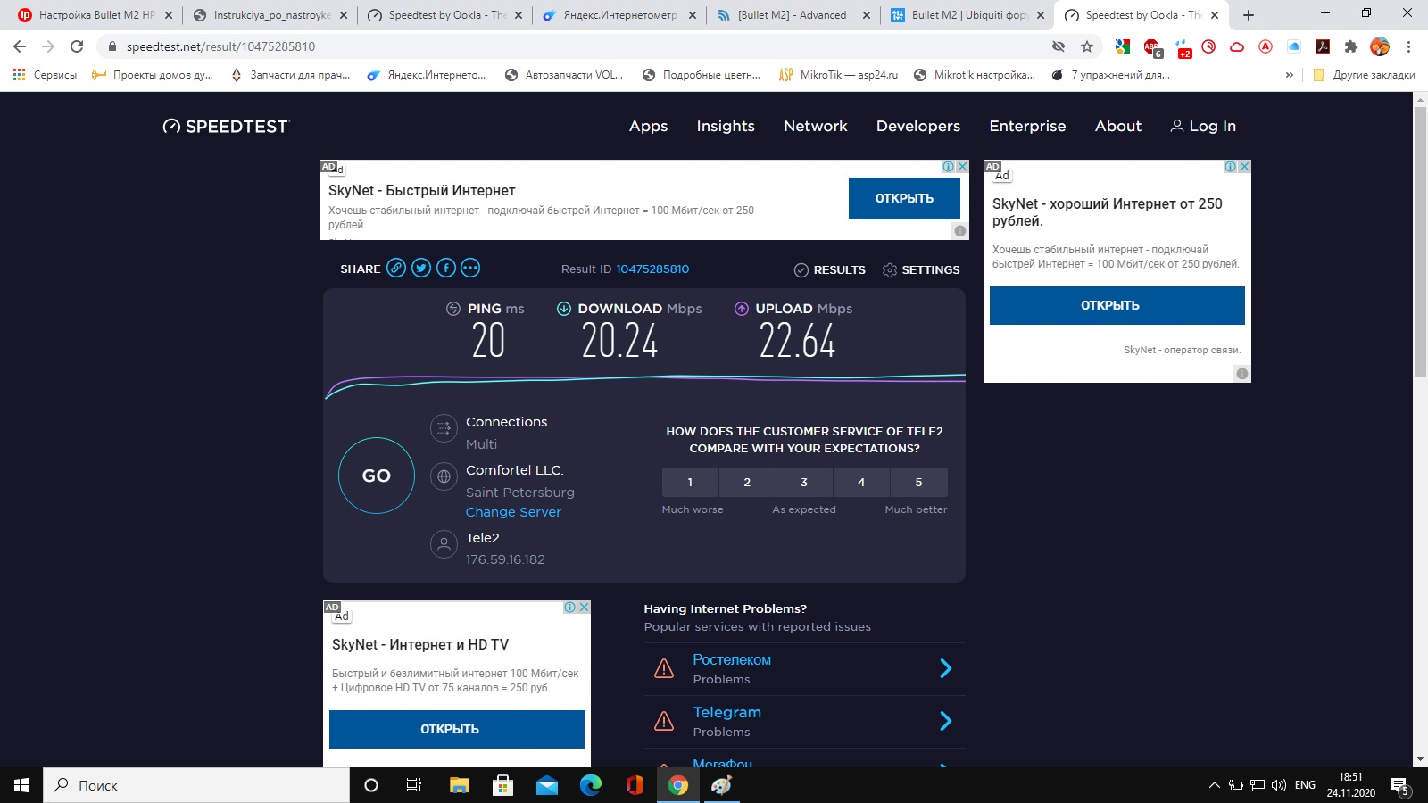

20 Мбит это когда я в роутер подключился проводом с ноута, без Bullet. Скриншоты Main и Wireless выложены выше. Клиенты в радиусе 50 метров.

Уменьшите мощность до ~5-10 дБм и на клиентах тоже. Вкладки "main" там нет.

попробуйте увеличить значение aggregation на 42 а bytes в 2а раза
