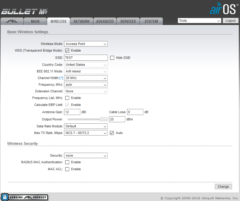

Имеется: Bullet M5 прошивка XM.v5.6.11 c круговой антенной Omni IH-G12-F5458V и интернет соединение ADSL которое нужно раздать через это оборудование в режиме точки доступа .
Оборудование которое будет подключатся к этой точке: телефоны и планшеты Apple и Samsung поддерживающие частоту 5 МГц и Loco M5.
При настройке телефоны и планшеты не видят точку доступа , AirMax выключен, WDS включен, частота авто (начинается с 5400 по 5800МГц).
Буду весьма благодарен за бэкап настроек Bullet M5 в режиме точки доступа.

Скрины настроек. Что не так ???
попробуйте вручную канал задать из диапазона 5150—5350
и мощность уменьшить, особенно если вам большие расстояния не нужны

В ручную настройки не ставятся, только выбор из выпадающего списка.
Поменял регион на Россию,появились частоты 5150—5350 и далее, (в принципе эти частоты есть во всех представленных странах постсоветского пространства) , но упала мощность сигнала, ловит только приблизительно в R -50м от точки, но ведь так не должно быть.....
в диапазоне 5150—5350 цепляются телефоны и планшеты на ура, Loco M5 еще не пробовал настраивать, но огорчает то,что маленький радиус покрытия (антенна установлена на высоте 3м).
Выход видимо один, ставить страну USA, частоту 5800 и настраивать Loco M5 на wifi роутер 2.4
Просвятите как настроить локо м5 на вайфай роутер 2.4?)))
Вам нужна страна compliance test
