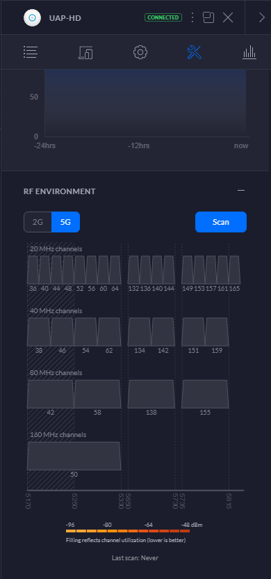

stalk:er участник 23 Фев 2021 212 15 20 46 www.youtube.com 14 Апр 2021 #4 kgpa написал(а): а у железного контроллера такая возможность есть? Нажмите для раскрытия... Нет, а сколько - много, в количественном измерении? )) Вы можете оставить по дефолту настройки и тогда точки подстроятся на нужный канал, однако: на частоте 2,4 всего три не пересекающихся канала - 1,6,11 (выставлять только ручками) на частоте 5 ниже 100 канала все зависит от ширины канала - см. скрин
