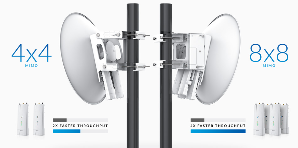

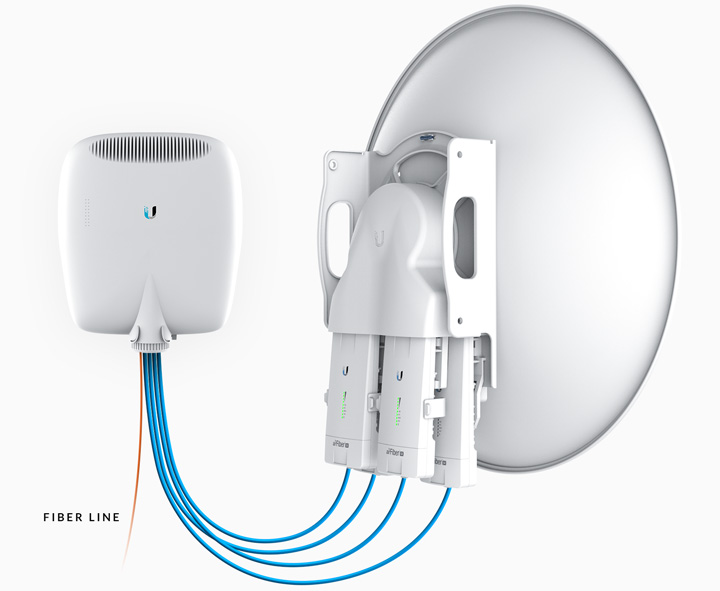

Ubiquiti AirFiber AF-MPx8 либо Ubiquiti AirFiber AF-MPx4.
Мультиплексор Ubiquiti AirFiber AF-MPx8, позволяющий объединить четыре радиостанции airFiber 5X с одной параболической антенной, что позволяет достичь пропускной способности более 2 Гбит/с и уменьшить количество соединений.
