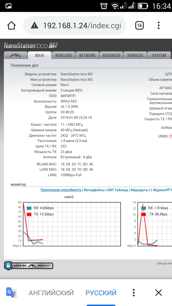

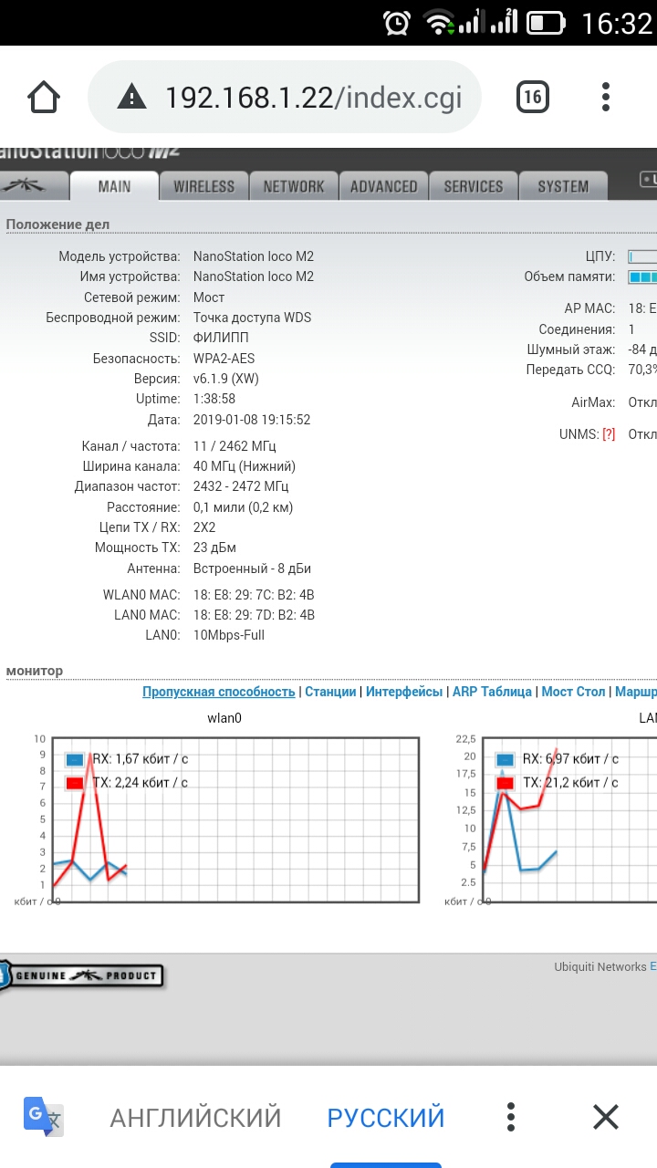

Что сделано не так должно быть100mbps full у меня 10mbps full вчем может быть проблема инет у меня на 100мигабит а вы дает 10мигабит | Ubiquiti форум UBNT: инструкции, настройка

У Вас подключение LAN указано 10 Мбит/с. Измените настройки или проверьте кабель и обжим коннекторов.

Я проверил разный длины провода от 1.5 метра выдаёт 100мбит а при длинном проводе до 15.5 метров она падает 10мбит я даже новый провод сделал для проверки 45.5 метров тоже падает на 10мбит и я менял на Россию тоже самое даже менял местами провода на 45.5 на 15.5 и т.д

Ну тут явно дело уже в проводе, а не в настройках. Хотя возможно виноват и PoE-инжектор, не дает нужной мощности на длинный кабель. Попробуйте заменить на заведомо рабочий большой мощности.

Походу РоЕ Проблемы я так думаю ,вы имеете ввиду 23дБм она на всю
