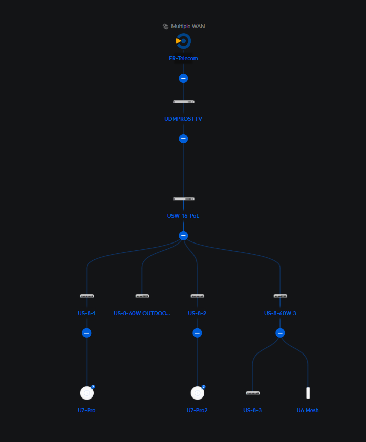

Ладно, для точек без проблем, а для UDMPRO? В общем, похоже я попал на замену четырёх сетей. Все они построены на Ubiuiti. Начинаю изучать Omoda. Для примера схема домашней сети

В домашней сети где полтора десятка устройств проблем нет, час работы. А вот две большие сети, где несколько десятков устройств, вот где геморрой :)
