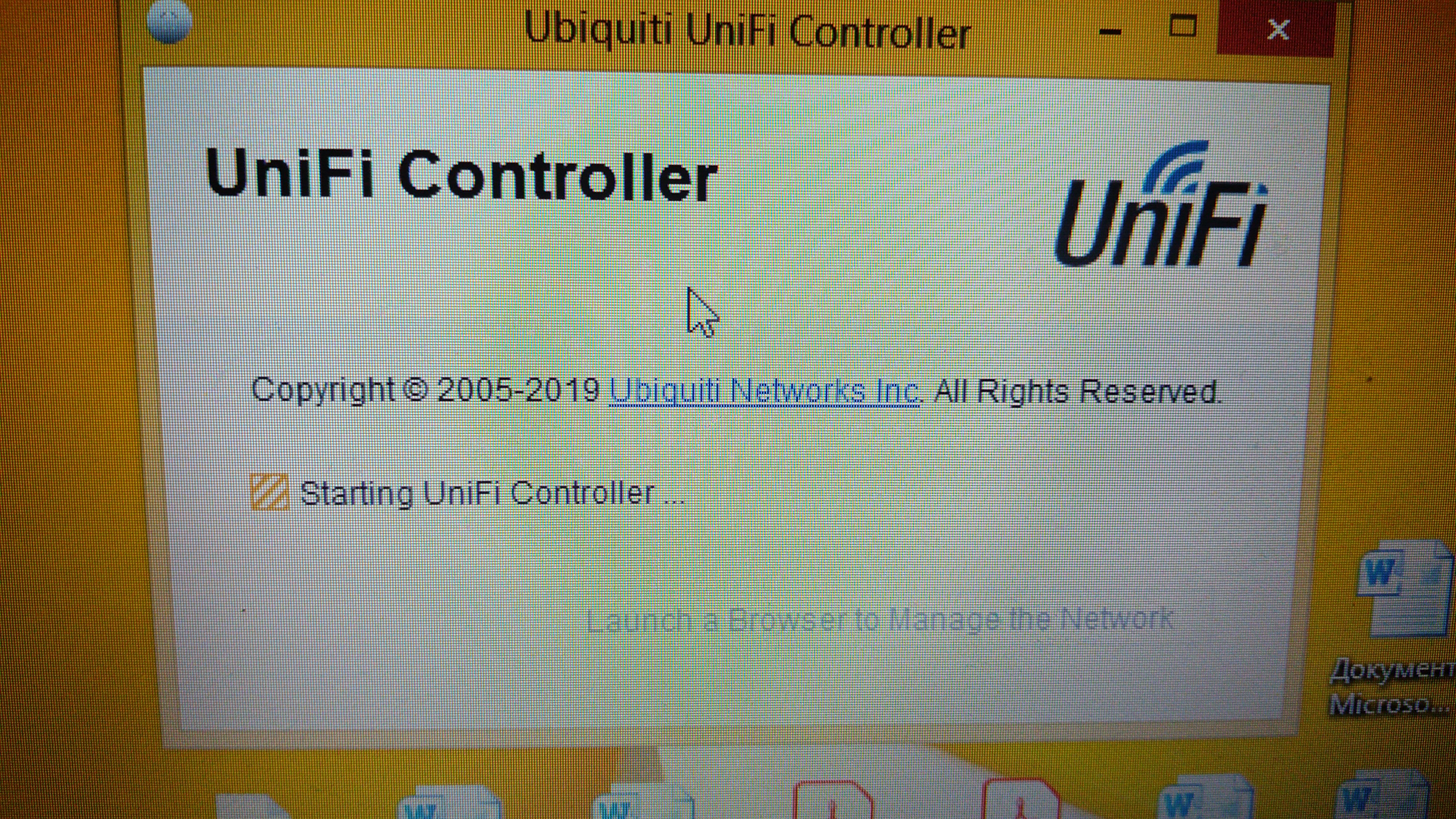

Добрый день! Расскажу предысторию.
Работает уже года 4 дома точка ap. Решил подключить такую же. Настроил адаптировал. В строке точки дёрнуло меня нажать на upgrad. Точка, видимо, обновилась и после обновления так и не смогла адаптироваться. И сбрасывал и адрес менял и забывал в контроллере. Я подумал, что может версия контроллера старая (4 года уже прошло) обновил с бэкапом. Теперь при запуске висит сообщение starting UniFi Controller... Что может быть? Подскажите, пожалуйста.
9148
6.419
Такое бывает когда порт кем-то занят. В настройках system.properties (находится в каталоге unifi) попробуйте поменять порты.
