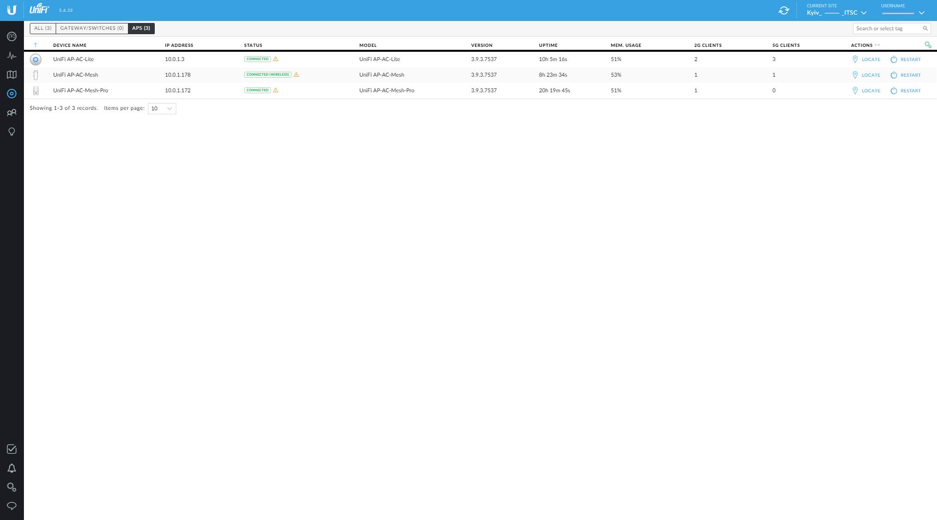

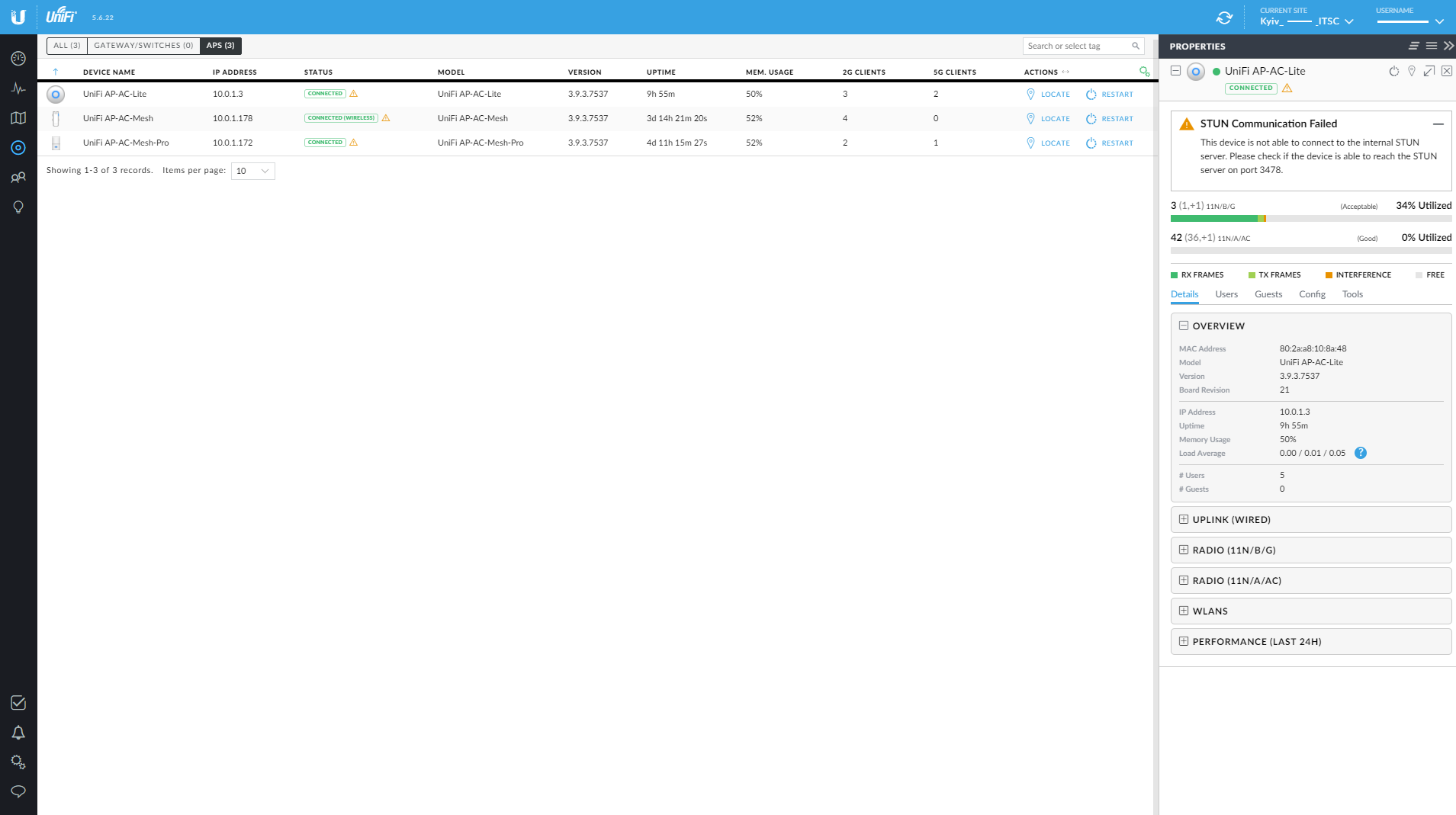

Ссори конечно,а что за восклицательные знаки рядом со статусом?
ITSC.UA
28 Ноя 2017
Ukraine, Kyiv
itsc.ua
После обновления прошивки Cloud Key почему то закрыт порт 3478 на нем, на точках работают а на нем закрыт...не успел разобраться, но мне кажеться это в MikroTik - с маршрутизацией вопрос скорее всего, так как этот порт извне открыт, и все точки которые находятся в другом сайте, и расположены за фаерволом/за NAT все передают отлично...
UDP / 3478 Порт нужен - по простому сказать для передачи между точками диаграм, точки через него общаются!
