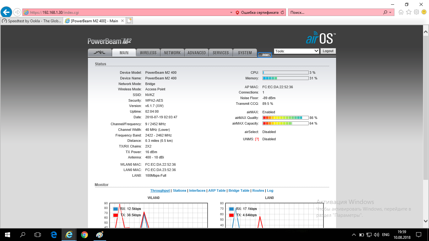

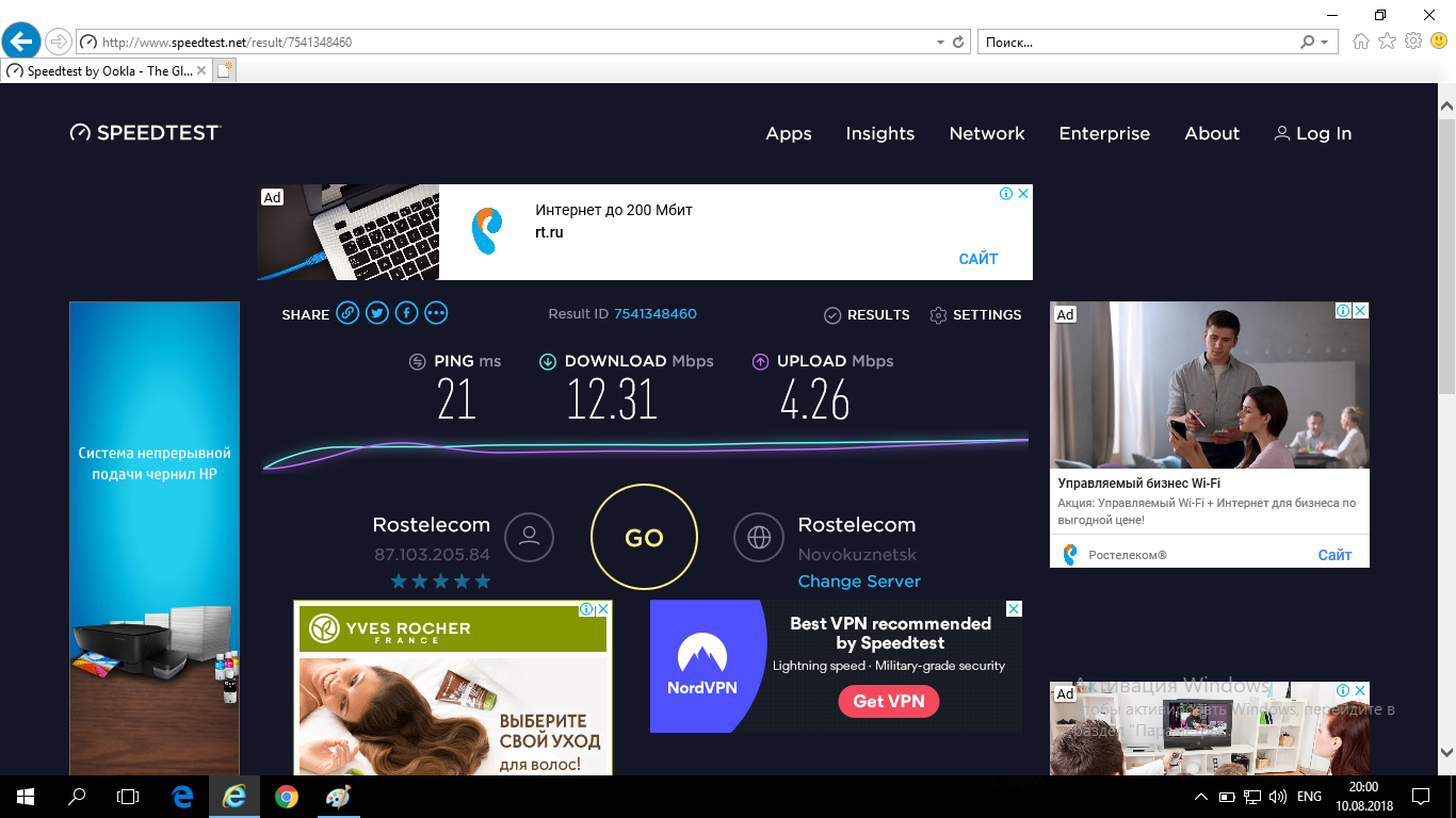

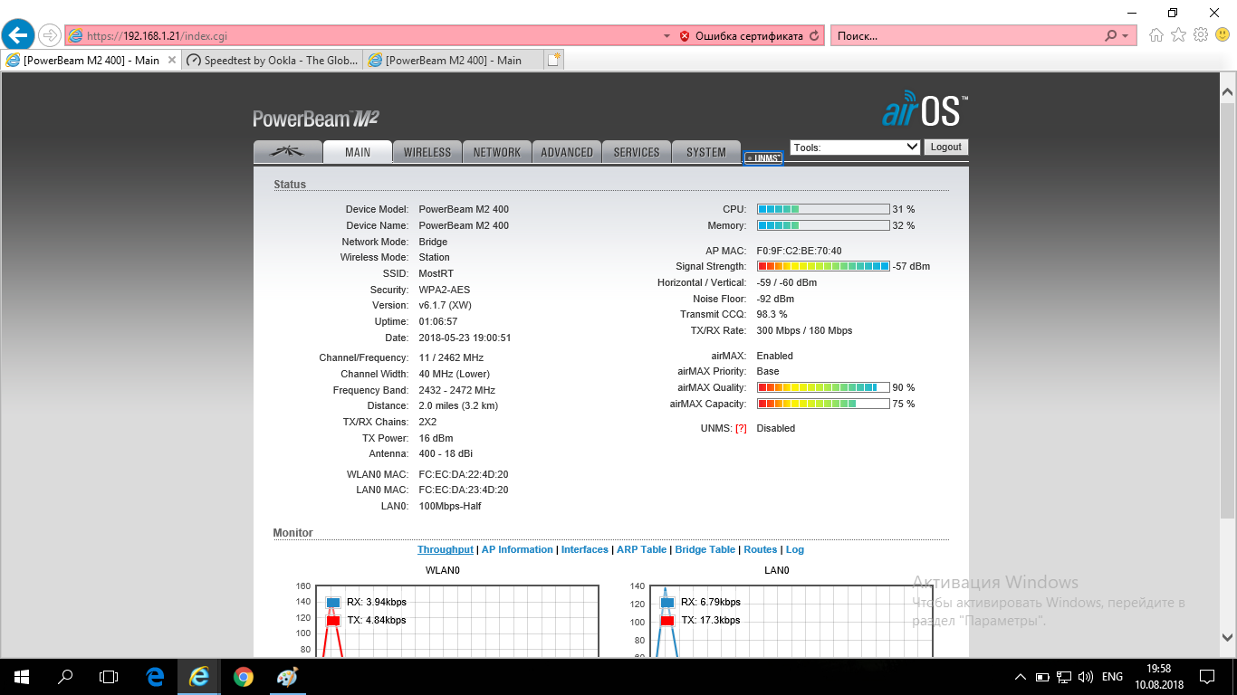

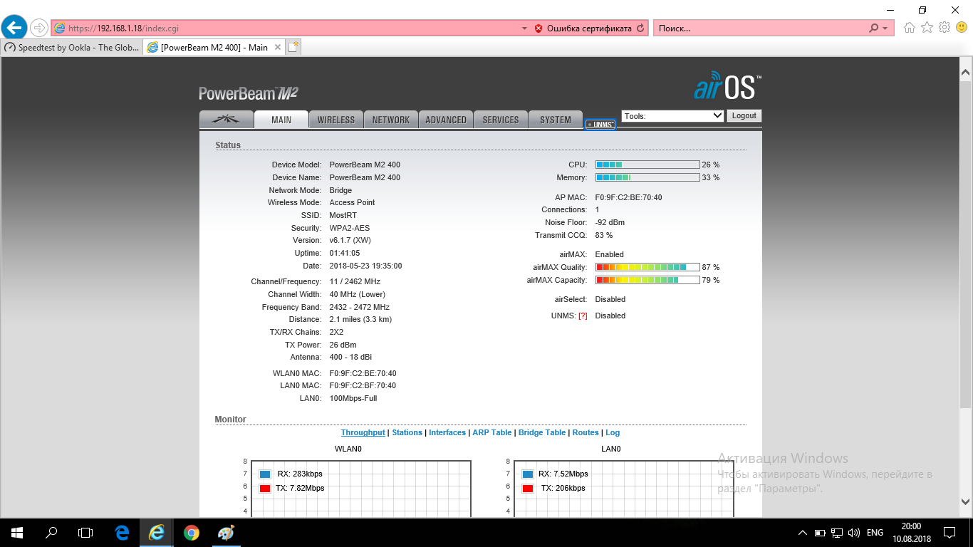

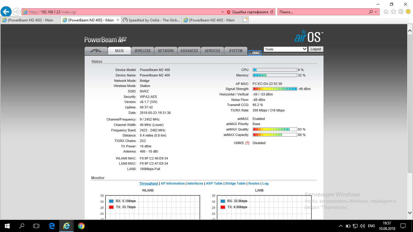

Добрый день! У меня следующая проблема организуем линк через "третью" точку базу сотовиков, первый пролет от провайдера до мачты, второй с мачты до дома. Используем четыре точки PB M2-400, на мачте точки подключены с poe свича, с базы берем только питание 48 для свича. От провайдера берем 200мб/с-200мб/с на выходе с мостов 10м/с - 4м/с, хотя спид тест в пролетах показывает ~60/40. Видимость на оба объекта с мачты прямая, мачта +50м по отношению к объектам. На столе тестировал потерь не было. Что делать не знаю, помогите пожалуйста

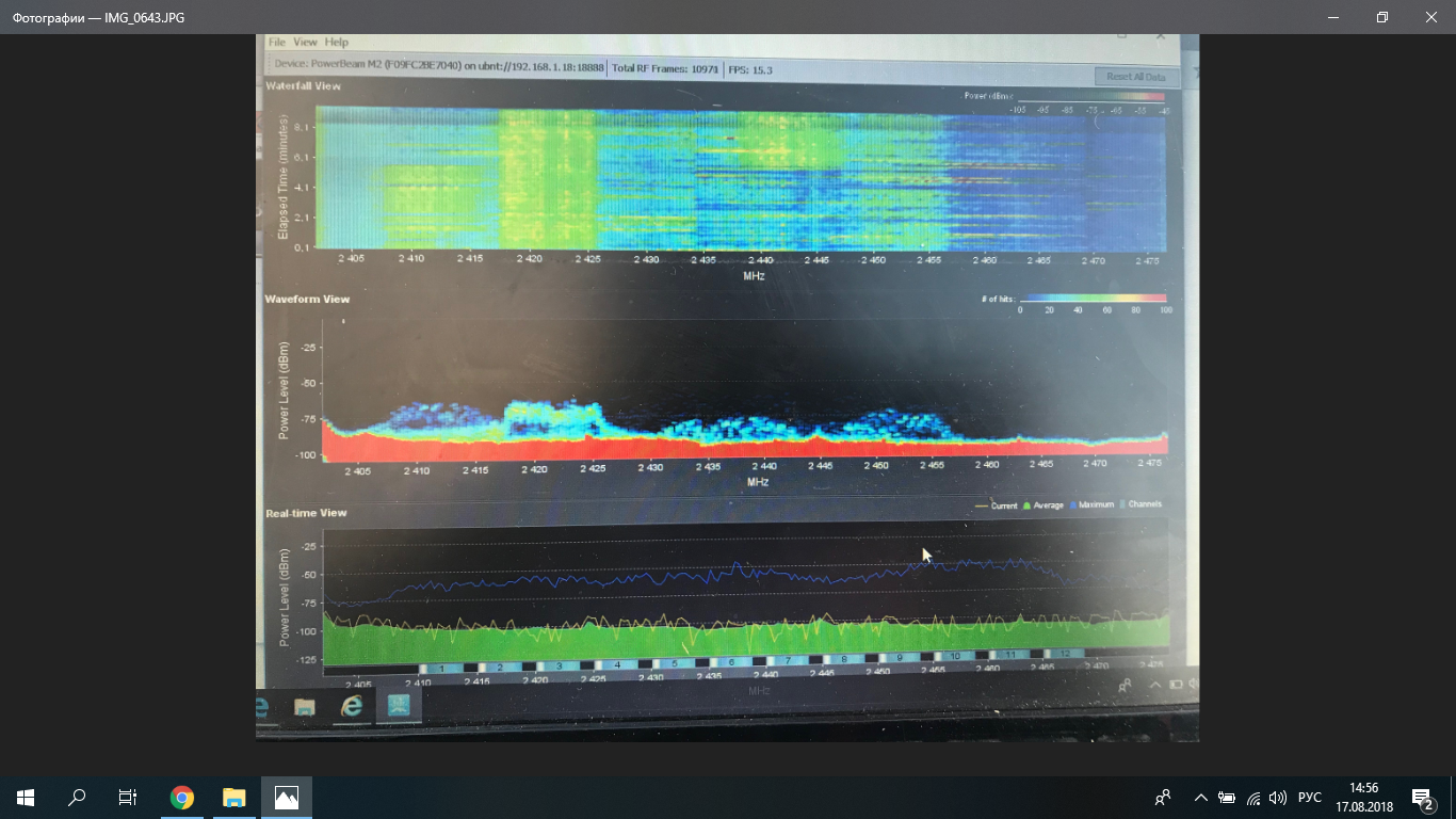

Эфир загажен. Надо уходить в нестандартные частоты 23ХХ. Выбирайте страну comliance test, если её нет в настройках,то делайте команду enable_ct по ssh

1) Начнем с самого вредного. Хорошо просматриваем кабели. Также лучше убедиться, что на портах коммутатора нет никаких ограничений. Исключаем любую возможность, что проблема в оборудовании.
2) как сказал start, смотрим на радиоэфир. Чем он чище -- тем лучше будет качество. Если нужно -- переходим на нестандартные частоты.
3) имеет смысл пересмотреть выходную мощность.
В идеале хорошо бы узнать, где именно теряется скорость. На каком из мостов.

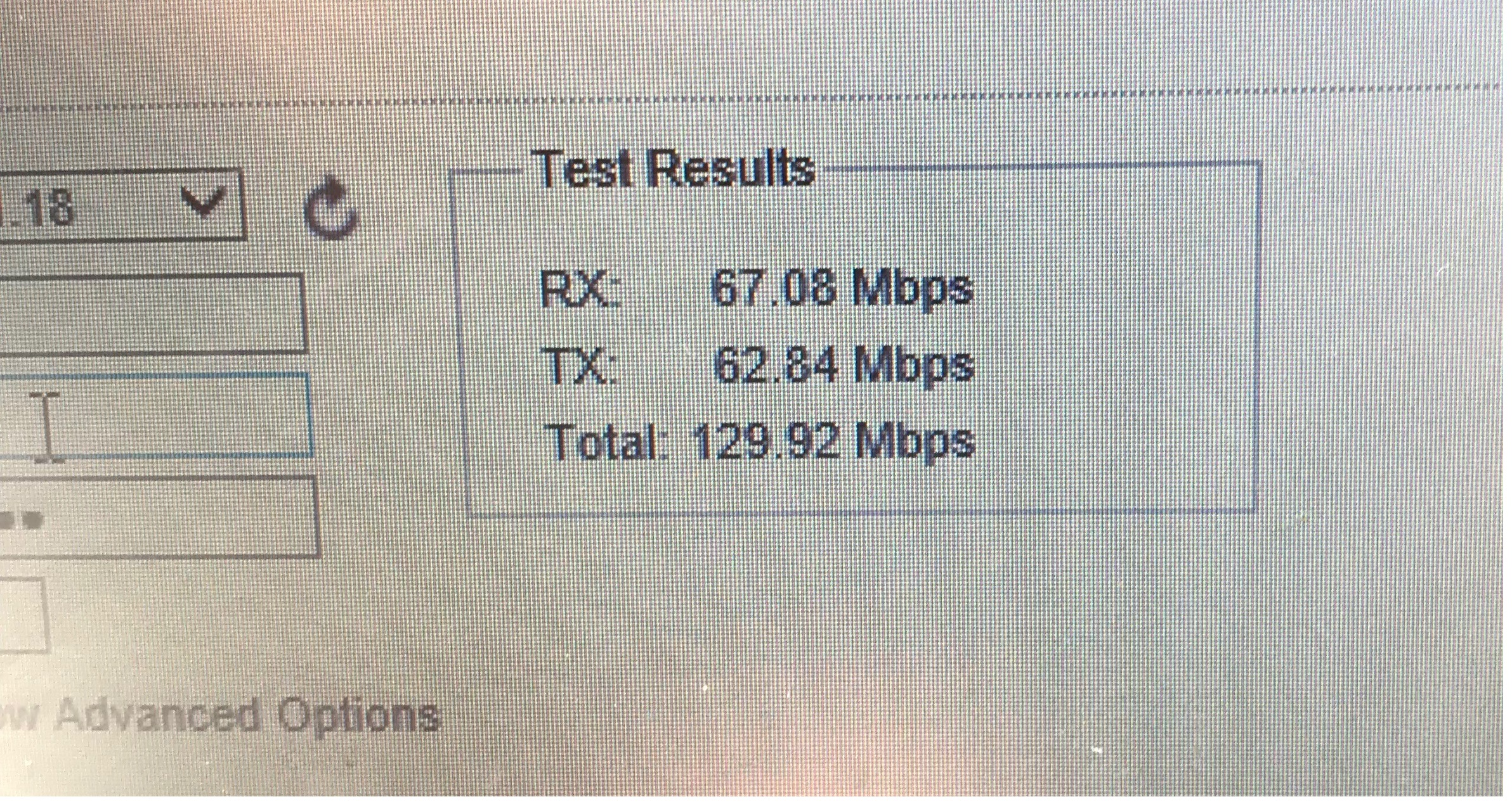

Провода и железки проверял, провода заменил. Пробовал замерять скорость интернета только в первом пролете получаю 87/56 плюс минус 5мб/с при условии что второй мост отключен. Если делать спид тест из последней точки в первую 67/62 стабильно, а интернет не идет...
С частотами тренировался,по разному но в режиме США, результата особо не дало. Попробую так как start сказал.

1) Разносить по частотам, полоса 20
2) Юстировка хорошая нужна, у меня на 600 метров мощность на -4, сигнал 52/55, навели на глазок
3) 200 мбит не получить, у точек порт 100 мбит, в хорошом эфире 80-90 мбит
