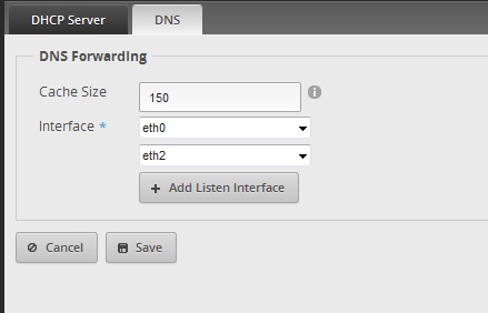

Шлюзом по-умолчанию должен быть ваш EdgeRouter, а DNS - провайдера. Уверен, что вы указали его самого.Настроил в нем DHCP
То есть, если у меня инет идет через eth1. то в настройке DNS нужно указать его, я правильно понял?Шлюзом по-умолчанию должен быть ваш EdgeRouter, а DNS - провайдера. Уверен, что вы указали его самого.
DNS может быть любой, хоть от Яндекса 77.88.8.8 77.88.8.1Сброс помог, но инет все равно не раздается. Сделано все по манам.
В таком случае я не понимаю что имеется ввиду.DNS может быть любой, хоть от Яндекса 77.88.8.8 77.88.8.1
Нет не пингуется, показывает что нет приема пакетов, а отправка идет.А на ip адреса инетрнета пинги проходят?
для начала нужно с этим разобраться. какие настройки на wan порт делали?нет не пингуется, показывает что нет приема пакетов, а отправка идет.
