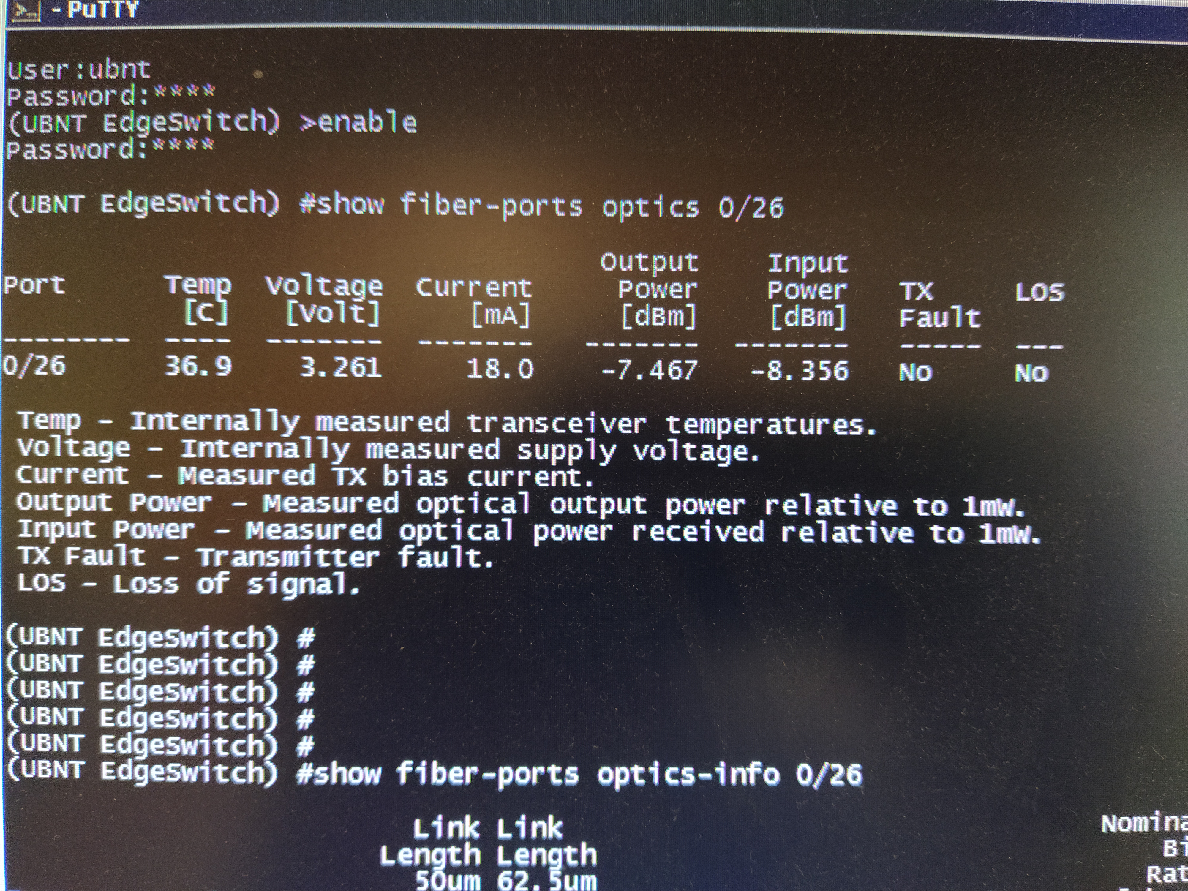

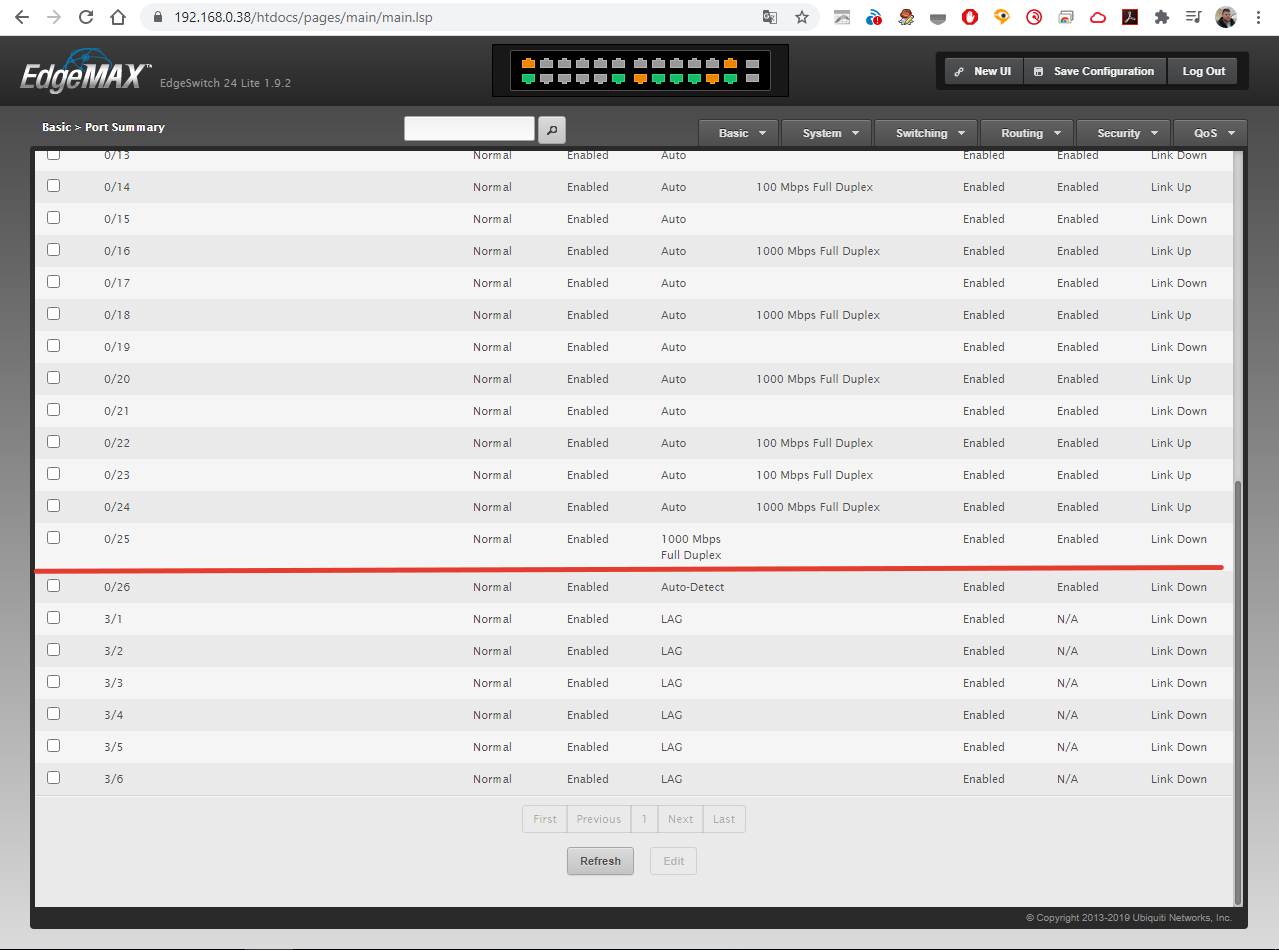

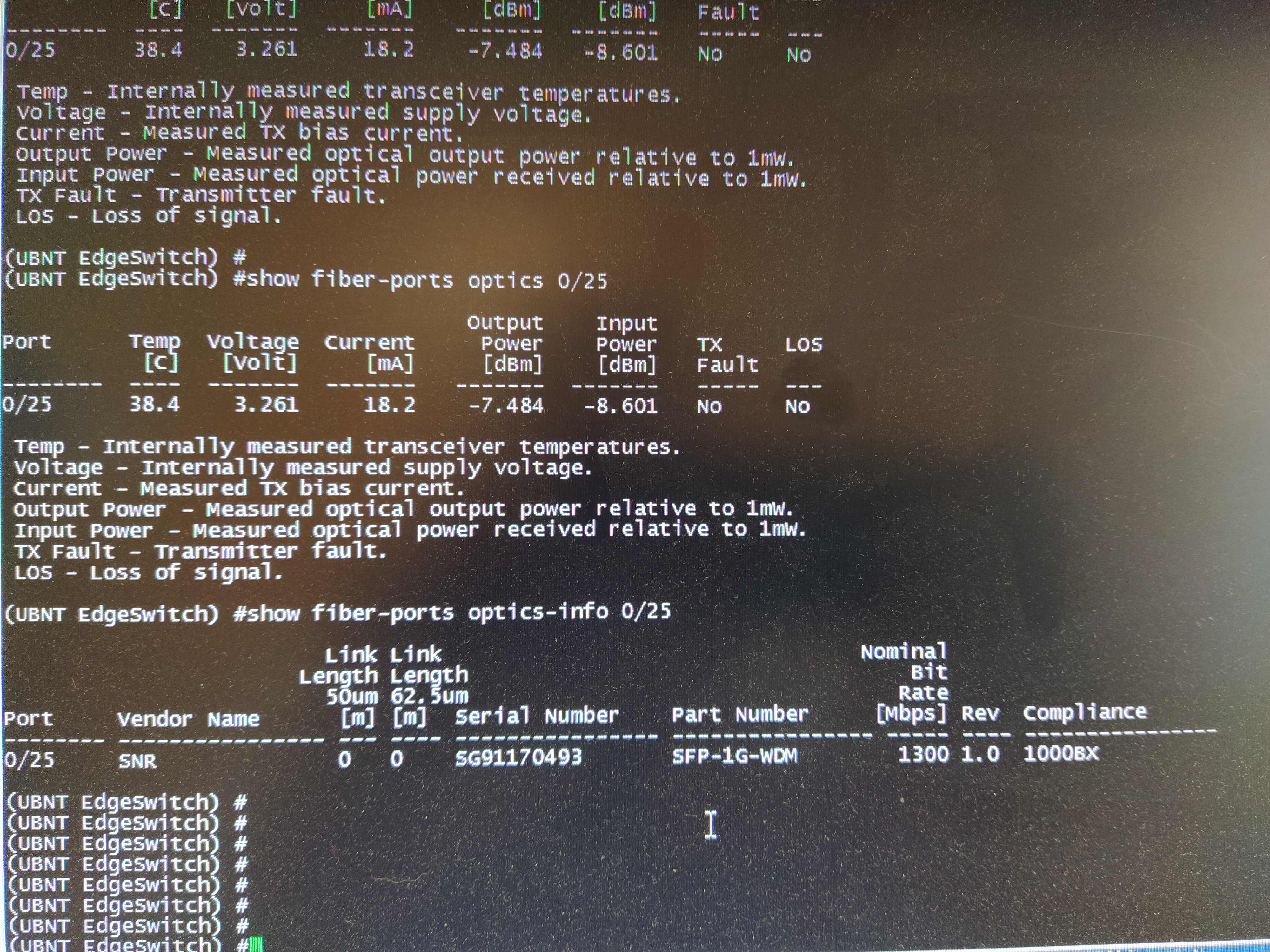

Здравствуйте! Проложили оптический патчкорд, подключили модули, но сигнал не проходит. В чем проблема может быть? Перечень используемого оборудования:
Патчкорд оптический FTTH SC/UPC-SC/UPC SM (604-02-01W) 350 метров
Модули SFP WDM, дальность до 3км (6dB), 1310нм, SFP WDM, дальность до 3км (6dB), 1550нм
Неуправляемый коммутатор SNR-S1916-1GS
Управляемый коммутатор Ubiquiti EdgeSwitch 24 Lite

Спасибо, что создали отдельную тему. Эти модули совместимы с устройствами udiquiti (я чуть позже поищу)?. Согласно, то что говорит производитель, он рассчитывает, что соединятся будут между его устройствами, с другими - не гарантирует. И насколько мне известно Ubiquiti не так давно (может в этом, прошлом году) начала выпускать подобные устройства (для FTTx). Упор у него был на радиомосты, до этого момента.
6.405
Так, а в списке совместимых с ubiquiti он есть? Если нет, то вполне может не заработать.
