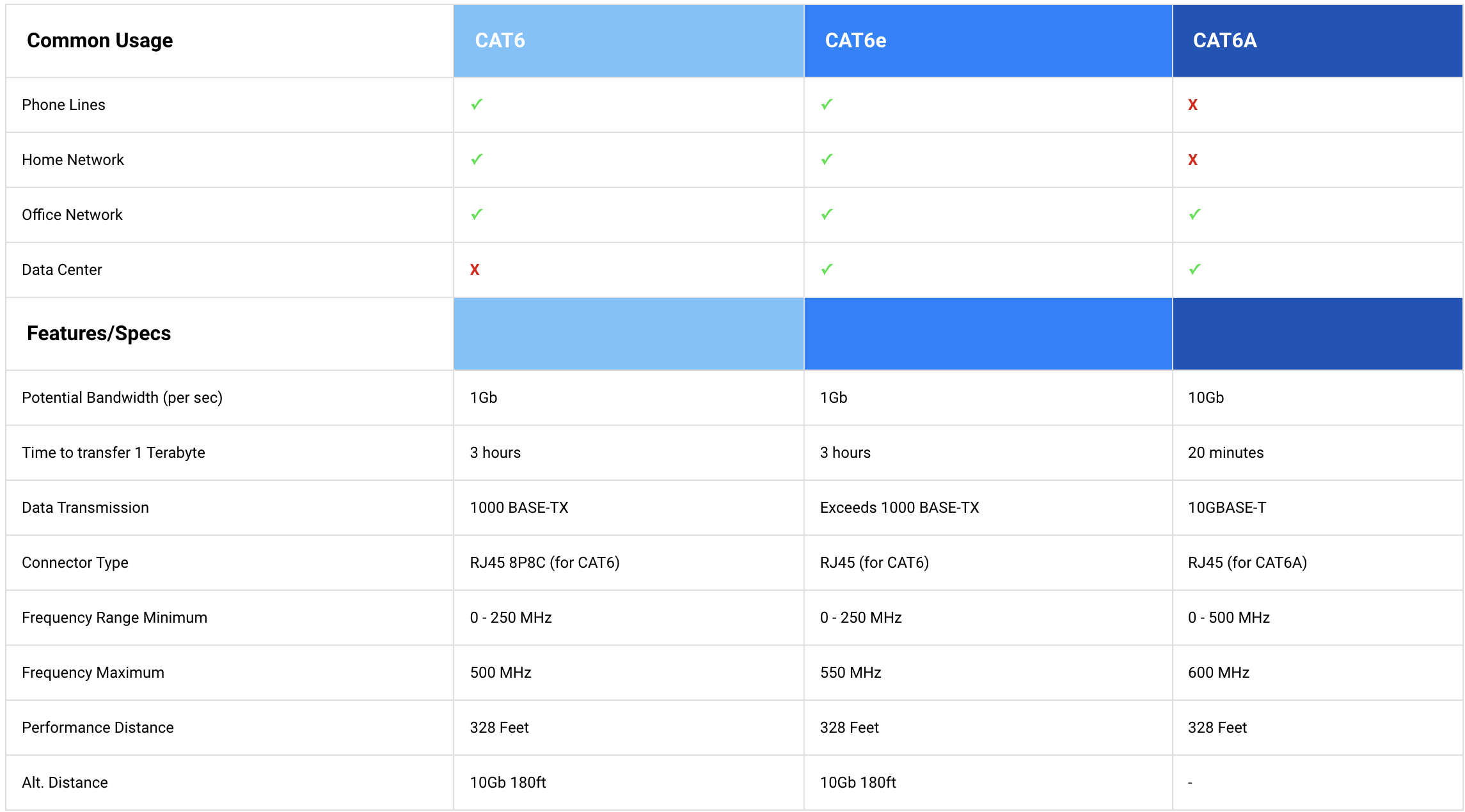

Можете, пожалуйста, подсказать еще один вопрос? Какие провода закладывать в квартиру лучше с закладом на будущее? Cat.5e | Cat.6 | Cat.6e | Cat.6a? Я находил такую интересную таблицу, что Cat.6a не подходит для дома (или просто не нужен), а дата центры уже выставили минимальную планку до Cat.6a из-за поддержки до 10Gbit/s
9401
6.405
Экранированного кабеля 5e или 6e будет достаточно. Порты на 10 Гбит/с в бытовых устройствах в большом количестве не встречаются.
P.S. В udm-pro стоит SFP+ (10 Гбит/с), вот он не сможет работать, если с той стороны порт SFP (1 Гбит/с). Известная проблема связанная с недоработками в прошивке, но пока так и не решенная.
Да, я понимаю, просто хотел с закладом на будущее, а сам UDM, если выйдет версия новее с портами 10Gbit/s просто сменить.
6.405
Ну тут Вам решать, не думаю, что уж быстро выйдет такой udm. UDM-pro и так относительно новый.
