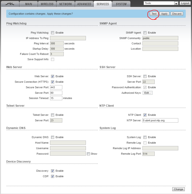

Вообще там существует кнопка "Test", которая позволяет оценить произведённые изменения в течение минуты вроде (или немного больше), потом изменения откатываются к предыдущему состоянию! Сделано для того, что бы не потерять удалённую точку доступа в случае косяка при прописке!
