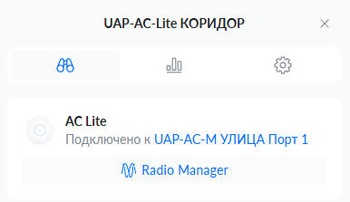

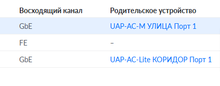

Спасибо большое. А можете подсказать, как полностью отключить возможность подключения одной точки к другой? В настройках контроллера, галочка снята "Беспроводная mesh-сеть", но все равно точки подключаются друг к другу и используются как родительские
Как определили? В свойствах точки? Если по топологии, то изменения вносили в последней версии, до этого несколько лет с учетом исправлений, она все равно не работала правильно.

А подключение "wired" или "wireless uplink" написано?
По-моему всё ещё глюк, написано, что Порт 1, у Вас же как Вы пишете беспроводное соединение.
