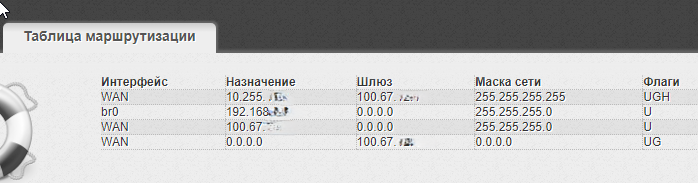

Да, WAN получает 100.67.../24 в DHCP - включен, но вижу только
11042
а по маске, я понимаю вот это нужно? или это не то?
11043
7.055
430
Значит с настройками d-link что-то не то, интернет же работает?
