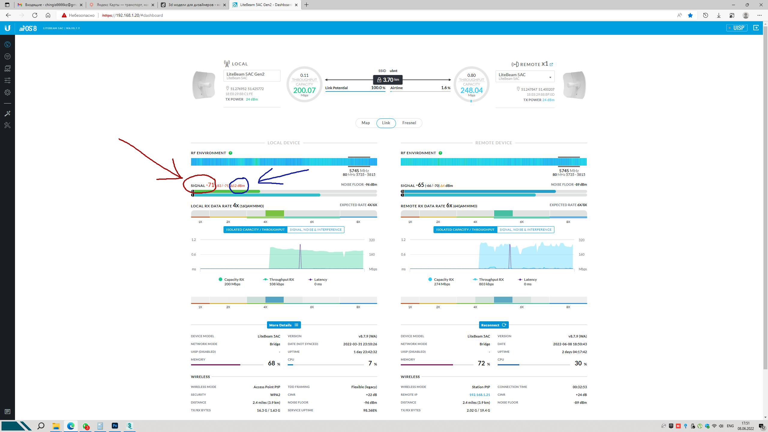

Добрый вечер, господа!
Какие действия предпринять для увеличения показателя выделенное красным??
и Какие действия для уменьшения показателя выделенное синим?
6.407

На первый взгляд проблема в юстировке. Скорость и пинг устраивает?
Скорость и пинг устраивает, но спать спокойно не могу если уж можно сделать еще лучше. Я сегодня узнал, что первое значение это горизонталь, а второе вертикальное положение антенны, это верно? На моей модели ничего не написано, а в других моделях пишут горизонталь и вертикаль. Значит мне нужно вправо влево поворачивать?
6.407
Скорее горизонтальная и вертикальная поляризация.
Или крутить по часовой, против часовой стрелки в направлении излучения.
P.S. Лучшее враг хорошего (с).
P.S. Разница показывает, что сигнал в одной из плоскостей поляризации хуже проходит (имеет специфическую помеху).
в одной из плоскостей или горизонтальная плоскость?

Я наверное не правильно объяснился.
Попробую по другому:
Вот у меня есть мост и я выкладываю его показания:
Точка доступа
Сигнал -71 (-83/-71) дельта 12дБм
Станция
Сигнал -65 (-66/-70) дельта 4 дБм
Если сигнал на станции -65 с дельтой 4дБм на расстоянии ~4км нормальное, означает ли это, что станцию юстировать уже не надо, а надо именно юстировать именно ту антенну, у которой дельта побольше, в моем случае AP?
и второе, на АР сигнал -71 (-83/-71) дельта 12дБм, конкретно -83 что означает?
В моем понимании это так: чтобы улучшить значение -83, нужно юстировать по горизонтальной плоскости
а чтобы улучшить значение -71 нужно юстировать по вертикальной?
Мое понимание верное?
6.407
Когда-то я выяснял в такой ситуации, какую антенну крутить, вышло, что ту у которой нормальные значения. Т.к. она получает хороший сигнал, а вот сама смотрит "косо". А вот в какой плоскости вращать или нужно ли крутить по часовой/против стрелки - затрудняюсь сказать. Поляризация сигналов жестко задана в устройстве - 90 градусов и вращая влияем сразу на две.
Уровень сигнала с вертикальной (вроде первое число - вертикальная) поляризацией и какая-то помеха именно эту поляризацию ослабляет сильнее чем горизонтальную (на которую тоже влияет, но меньше).
