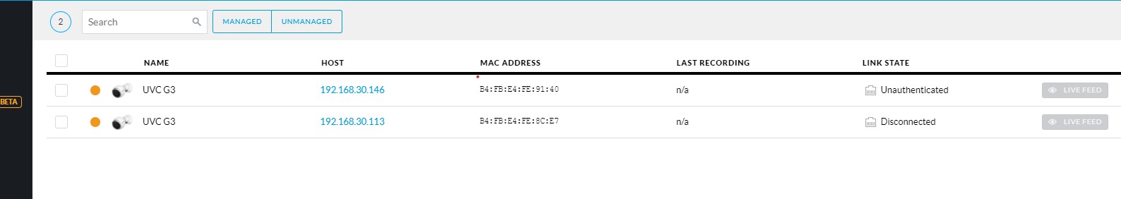

Добрый день, 2 камеры g3 не подключаются.
одна при подключении кабеля моргает 3 раза-4сек горит и промаргивает.
2я камера просто постоянно моргает.
что делать ?

Uvc G3 Bullet.
Первая камера моргает и после щелчка она просто перестает моргать, но ее все равно не находит
Вторая камера так же продолжает моргать, не чего не меняется

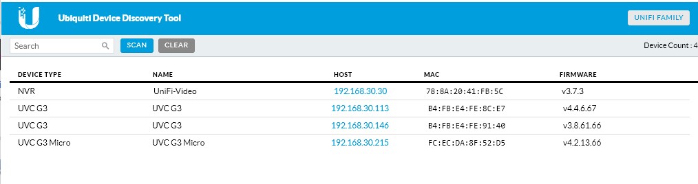

Народ привет!
У меня на складе нашлось:
8384
Но подключаться и совместно работать не желают. По отдельности все подключается.
8385
Версии камер пробовал разные. Может быть и на регистраторе понизить? Я просто не нашел прошивки для него.

Ссылки на прошивки есть тут:
там и более ранние есть под "see past firmware"
Микро отдельно работает? Судя по всему она может вызывать сбои, раз обычные подключены.

Привет!
