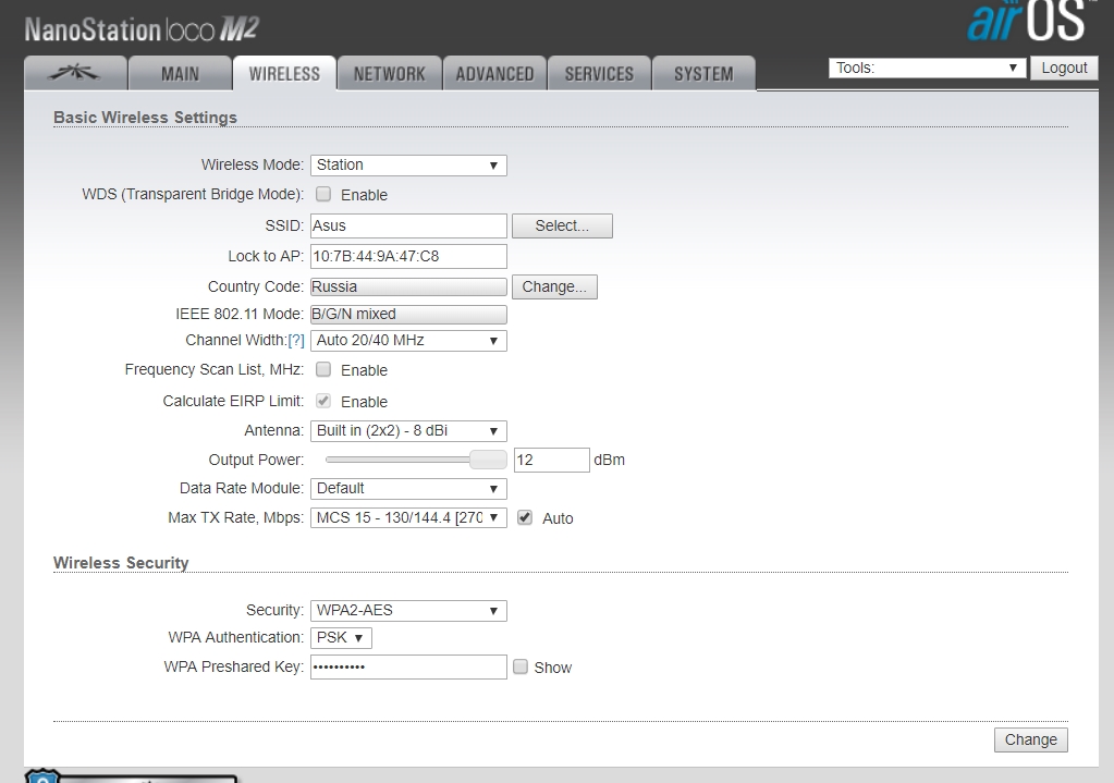

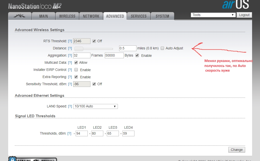

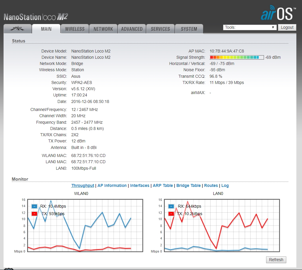

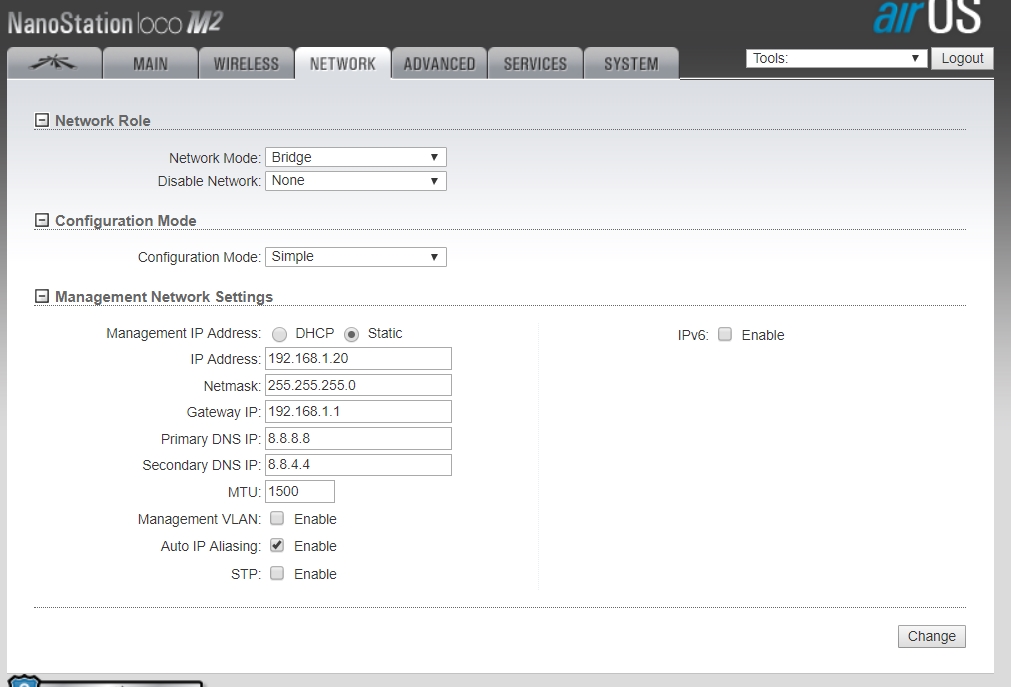

Всех приветствую, искал похожую тему но нечего толкового нет, ну или криво смотрел. По теме, на одном конце стоит роутер asus nt11 он раздает вай фай от ростелекома, на другом конце стоит loco m2 соответственно на прием. Дальность примерно 400-600м. Единственное что мешает это деревья. Прыгал 3 дня с танцами и бубном макс что получилось выжать около 12мб и то он постоянно скачет от 5 до 12. Иногда проседает совсем до 1-2 мб . Вроде пинг стабильный, но иногда прыгает до 1500. Собственно вот в чем вопрос если я на 1 конце к роутеру поставлю еще одно loco m2 будет ли толк?????? Скрины подкину чуть позже.

у asus nt11 нет столько мощности, что бы нормально на пол километра раздавать интернет.
будет, точно, лучше если получиться поставить еще Локо и обойти деревья

Я понял, спасибо. Кстате добился максималки в 25мб
