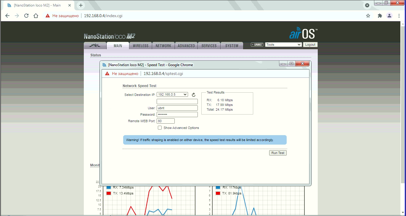

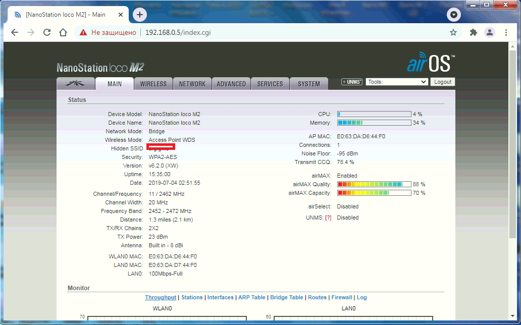

Доброго вечера!
проблема такая, настроил мост (точка - точка) между двумя объектами ( 2 км расстояние)
на первом объекте стоит роутер с раздачей интернета (192.168.0.1) и 2 моста (0.4 и 0.5 айпи адресами)
связь вроде бы пошла, но почему то скорость совсем слабая очень...сможете пожалуйста посмотреть скрины кто разбирается
посмотреть настройки точки доступа и другие параметры ( выставил страну США так как пишут что выборе этой страны открывается усиление до 23 dB и переставил ширину канала с авто (20\40) на только 20 и такая скорость получается...)
  • 77,1 KB Просмотры: 318
  • 61 KB Просмотры: 332

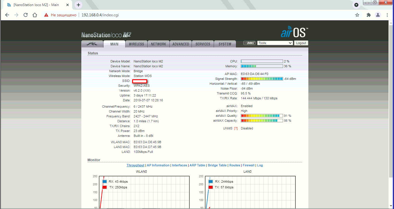

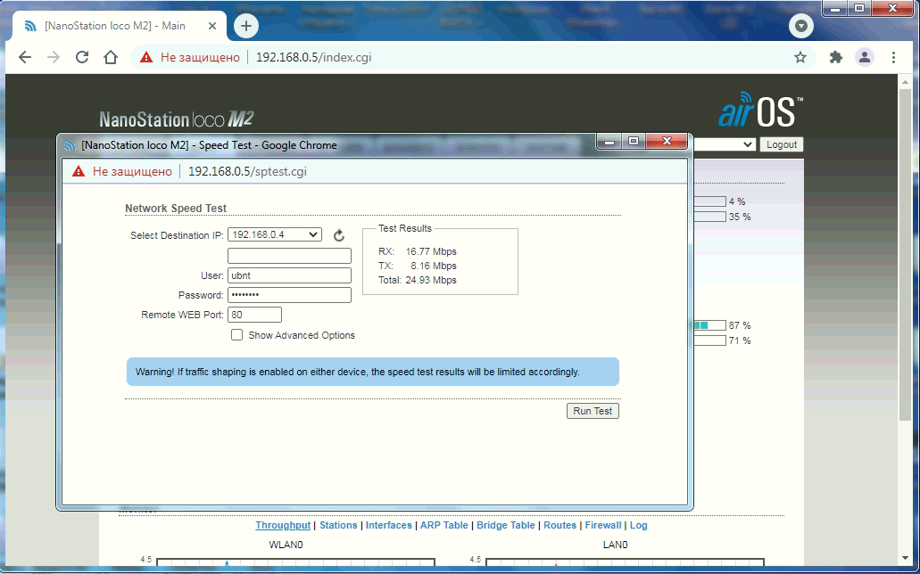

  • 97,4 KB Просмотры: 302
  • 85,2 KB Просмотры: 282
У вас расстояние большое. Локо работает на пределе. Её рабочее расстояние до 1 км.
Можно поставить локи на спутниковые тарелки. Будет значительная прибавка.
у него в спецификации указано что работает до 5 км, я с этим запасом брал, в некоторых источниках указано 3 км, у меня же по расстоянию 2 км.
что теперь посоветуете?
На бумаге написано одно, а на практике другое. Советы выше написал.
6.405
Чем вше частота, тем больше затухание.
CCQ маловат, либо помехи в прямой видимости, помехи в зоне Френеля или плохая юстировка. Если будете менять, то без "loco".
