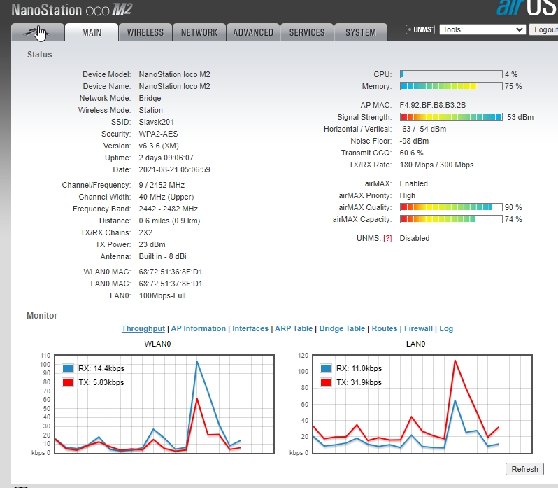

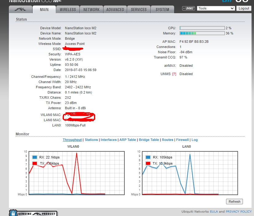

Всем добрый вечер!

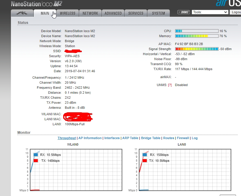

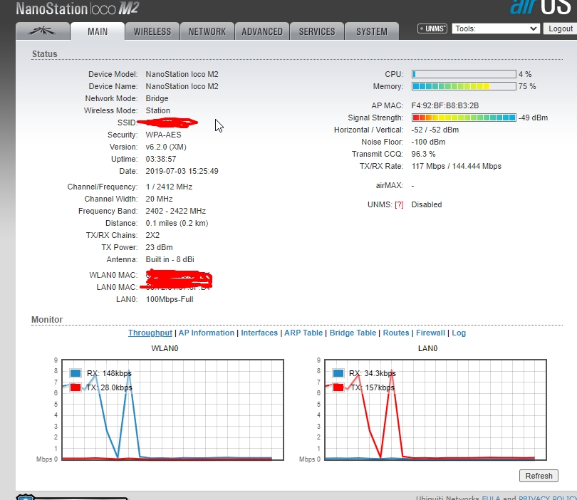

Пользовался данными точка около года и скорость выдавала максимальную, но в один прекрасный день 1 точка сгорела и пришлось её заменить на такую же. Настроил все по новой, но скорость не выдает максимальную. В чем может быть проблема?
6.405

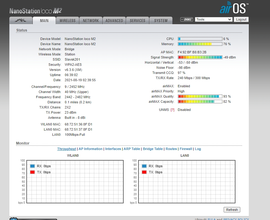

У Вас airmax выключен (фирменная технология, которая как раз влияет на скорость) и что-то не так скорее с юстировкой. Станция CCQ показывает низкое значение - 78%

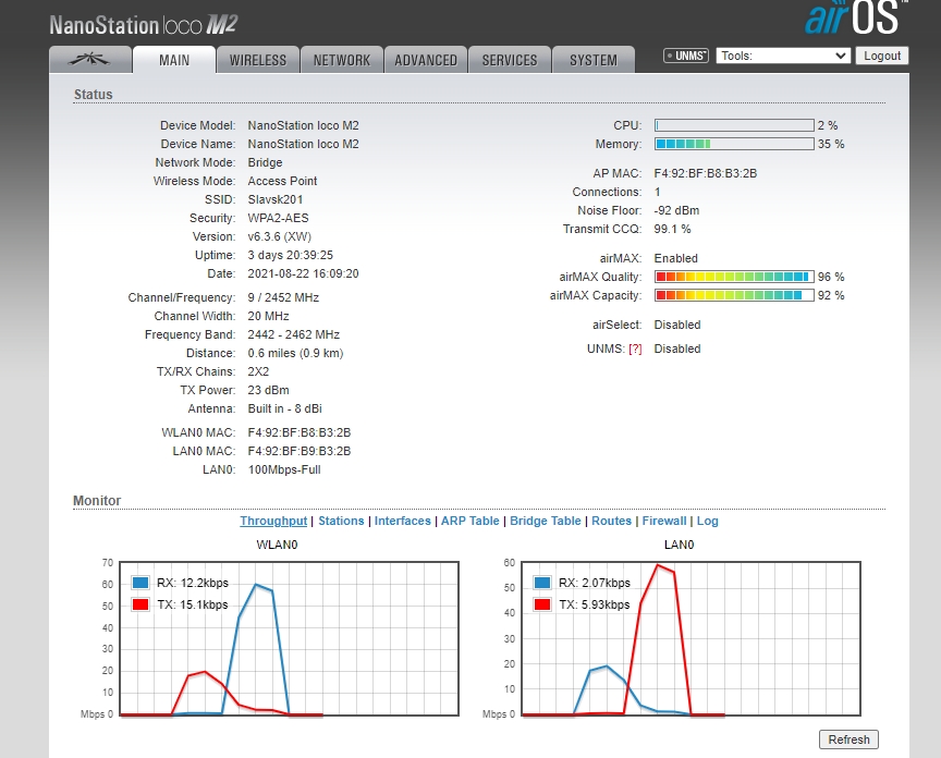

Включил airmax но ничего не поменялось. А CCQ у меня скачет да и в тот раз тоже не выдавал по максимуму CCQ но на скорость никак не влияло

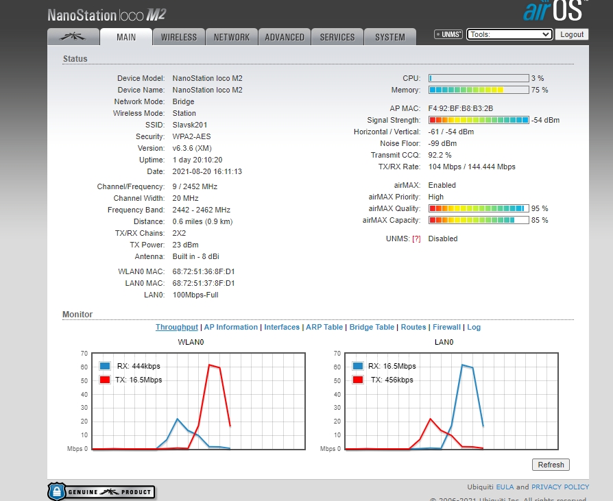

Хм...Поигрался с шириной канала и вот что получилось.
Наболюдал в течение 10 минут, CCQ ниже 92% не падает
Нужно глянуть что будет днем, щас то ночь просто)

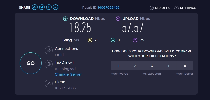

6.405

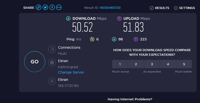

Или я что-то не понял, на вторых скриншотах все-таки airmax выключен. Связь у Вас не плохая, то что показано по эфиру больше 100 Мбит/с это связь именно между устройствами, а кабель у них 100 Мбит/с. А третий скриншот - куда, в интернет проверяли? Тогда это провайдера зависит.
P.S. Wifi - это всё-таки полудуплекс, то что пишут надо делить на 2 (входящие+исходящие).

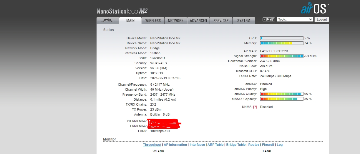

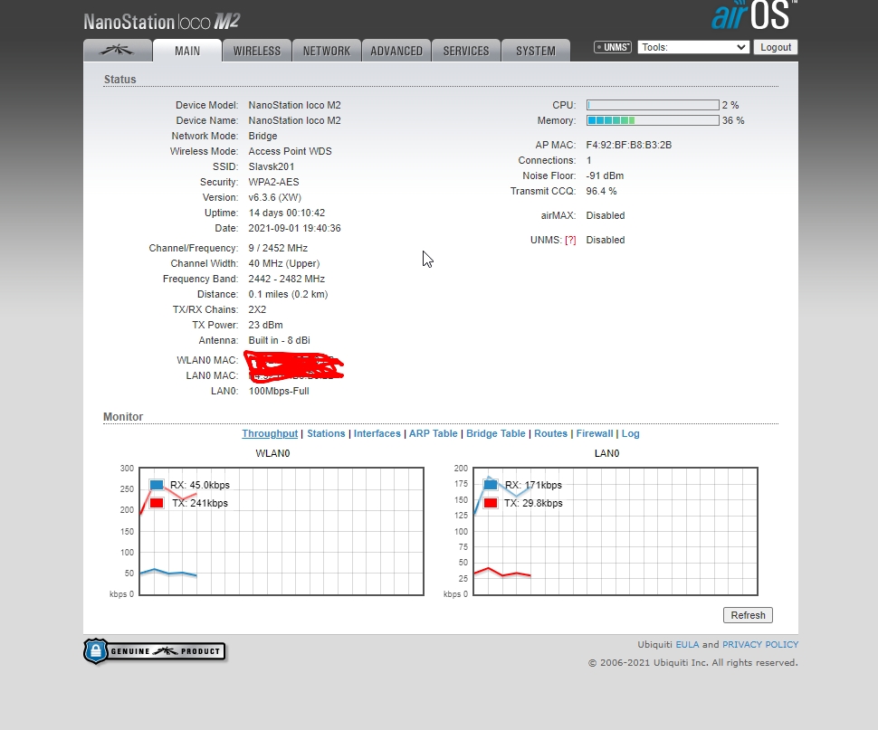

Если выставляю ширину канала на точке которая раздает 40MHz то она вообще отваливается почему-то
6.405
Дело в том, что на точке доступа установлена фиксированная ширина канала в 20 МГц, естественно, что клиент отваливается. Прошивки стоит обновить.

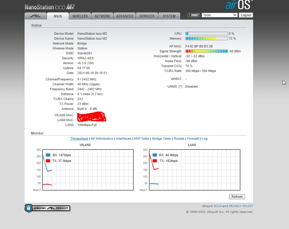

3 дня CCQ был не ниже 92% а сегодня начал падать до 60%. С чем это может быть связано?
6.405
Скорее всего погода, дождь, снегопад, достаточно сильно могут влиять на радиомосты. Ещё рядом работающие радары или мощные потребители энергии/энергетические установки.

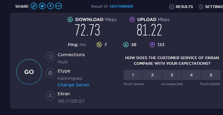

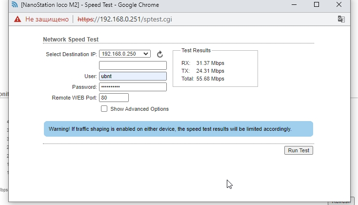

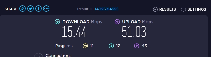

Что не так со скорость у меня??? Со стороны провайдера все гуд, там скорость что надо, а у меня вообще не понятно что...
Помогите уже решить проблему)
6.405

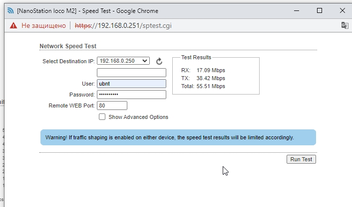

Между точками встроенный спидтест прогоните (в Калининград не надо) и тогда будет ясна именно эфирная скорость. Или iPerf запустите с двух сторон от точек.

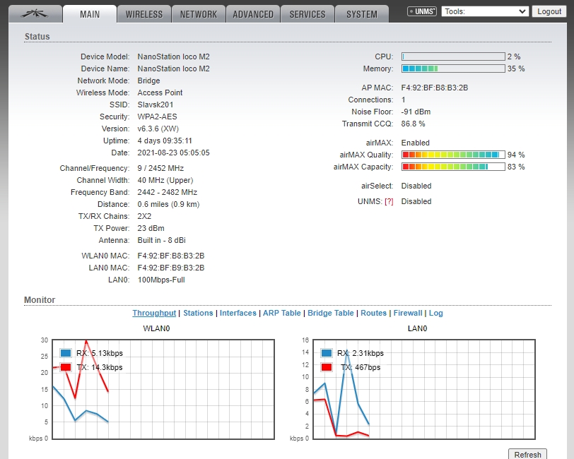

Так ширину канала на точке доступа до 40 МГц поднимите, а на клиенте 20/40 поставьте.
Выставил ширину 40 на точке доступа и вообще вот такая лабуда получается...
6.405
В общем общая скорость не изменилась, а CCQ упал. Неправильно это. Хотя теоретическая максимальная выросла, заодно и показала, что перекос в юстировке имеется. Одна антенна смотрит немного косо.
В кабелях ведущих к устройствам все в порядке? На форуме рассматривался случай, в котором выяснилось, что от долго использования кабель пришел в негодность и при сильной нагрузке трафиком - отключал антенну (или трафик блокировал).

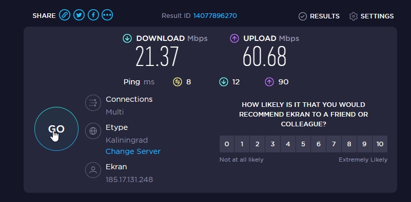

Ничего не менял в настройках, тот раз измерял скорость было 7 утра, сейчас померил время 15:00 и скорость меняется всеравно((
