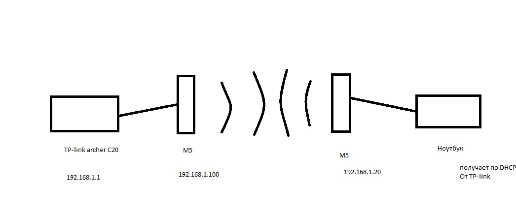

Приветствую!
Настроил bridge между двумя Loco M5, купленными одновременно.
На обеих стоит последняя прошивка (которая предлагается при входе на устройство)
Расстояние 500метров , прямая видимость.
Проблема в том, что подключая кабель Ethernet из M5 в ноутбук, скорость аплода очень нестабильна и стремится к нулю. Может быть 50 а может быть 0.1.
Причем если запускать тест скорости на M5, то он очень стабилен. Пинг 2мс, скорость 100 мегабит (duplex) обычно 60down 40up. Тест делал с обеих точек.
Провода проверил - все нормально. В чём может быть проблема?

Если скорость между nanostation стабильна, причина не в радиомосте.
Куда аплоад делается?
P.S. Смените заводской IP на втором устройстве.

Проблему решил.
Оказалось контакты на коннекторах ethernet (на обоих m5) окислились или заржавели от условий эксплуатации, заменил, стало все ок.

Есть другой вопрос, на каких устройствах вы бы сделали WiFi сеть внутри дома (на схеме это там где ноутбук)
Провода там прокладывать нельзя.
Я вижу только одно решение - кабель ethernet который идет из M5 вставить в главный модуль Mesh системы из 3-5 модулей.
