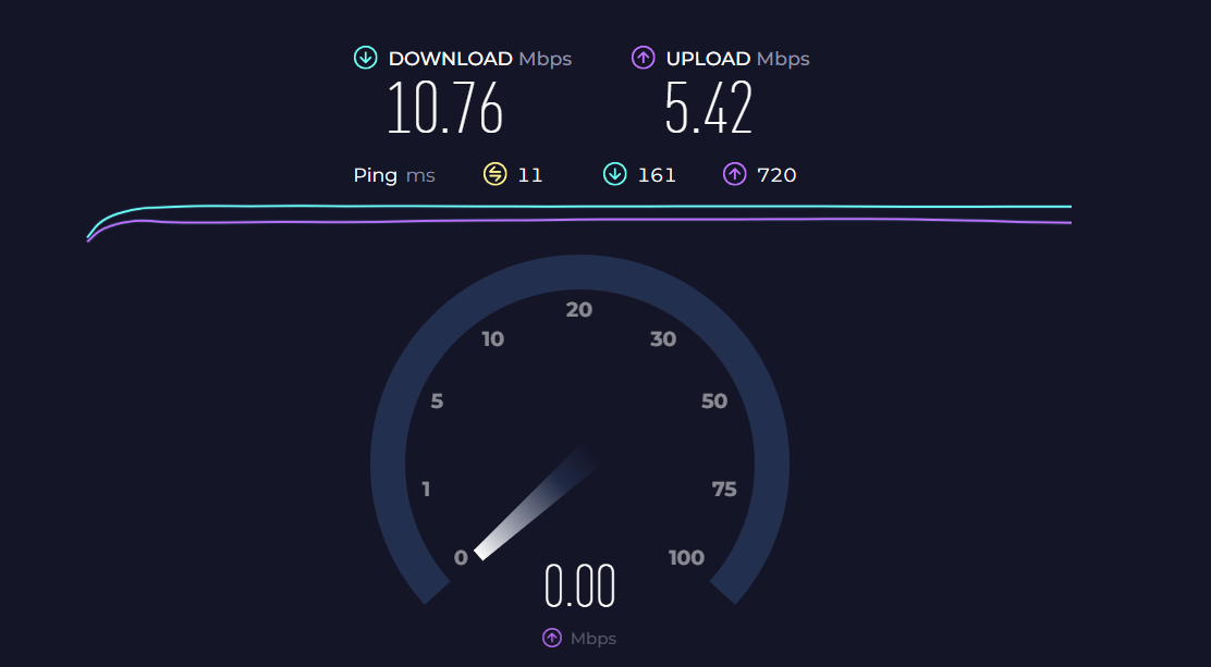

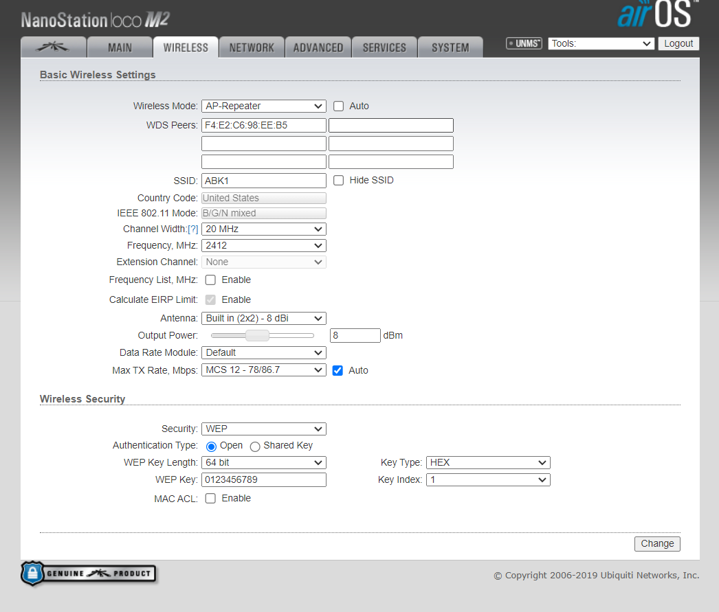

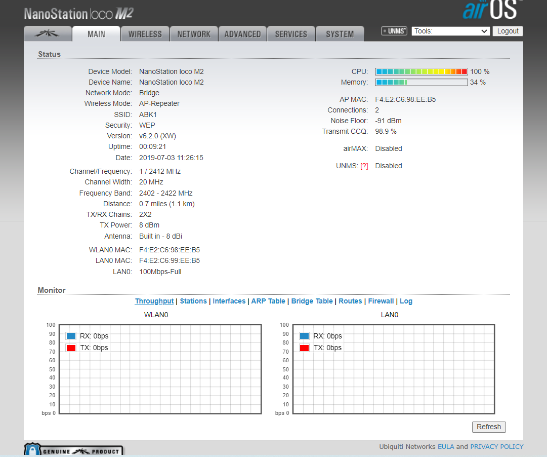

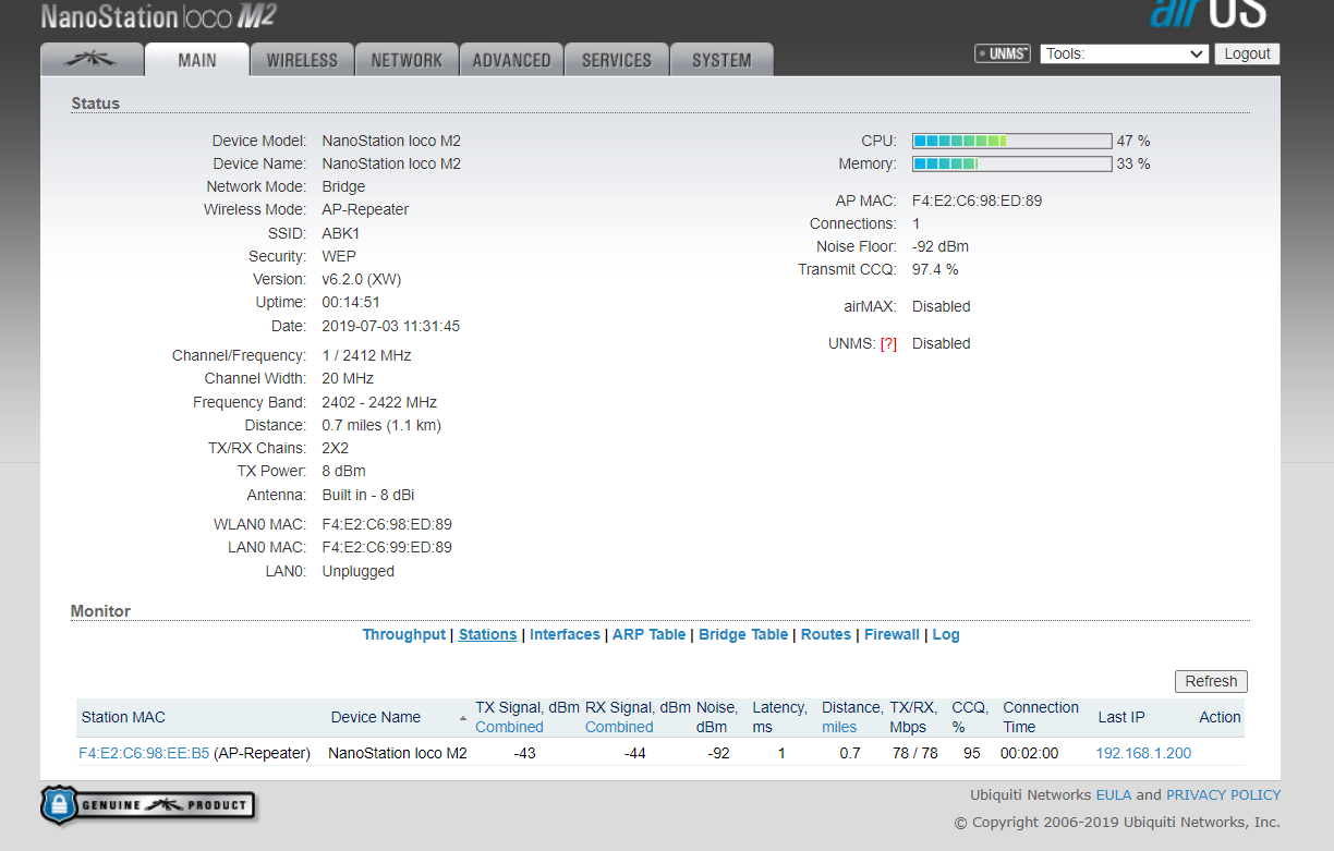

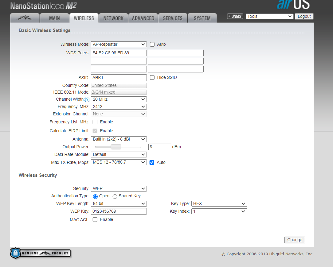

Добрый день. Купили две nanostation loco m2 для настройки в режим репит. Настройки на двух идентичны. Расстояние между точками маленькое так как проверяем в помещение. Инет (оптика ) по лану репитор дает 30 мб (скорость,загрузка). А вот по wifi не превышает 10 мб. В чем может быть проблема?

Нужны скриншоты параметров и настроек.

Не используется airmax это может влиять на wifi скорость.
Поставьте ширину канала больше.
Проверьте скорость радиомоста встроенным speedtest.
По поводу LAN - ничего не могу сказать. Неизвестно как и на чем измеряете, может у Вас замедление на этот источник стоит у провайдера.
Реальную пропускную способность показывает iPerf, но для этого его надо запускать с обоих сторон проверяемого участка. WiFi сможете им проверить.
