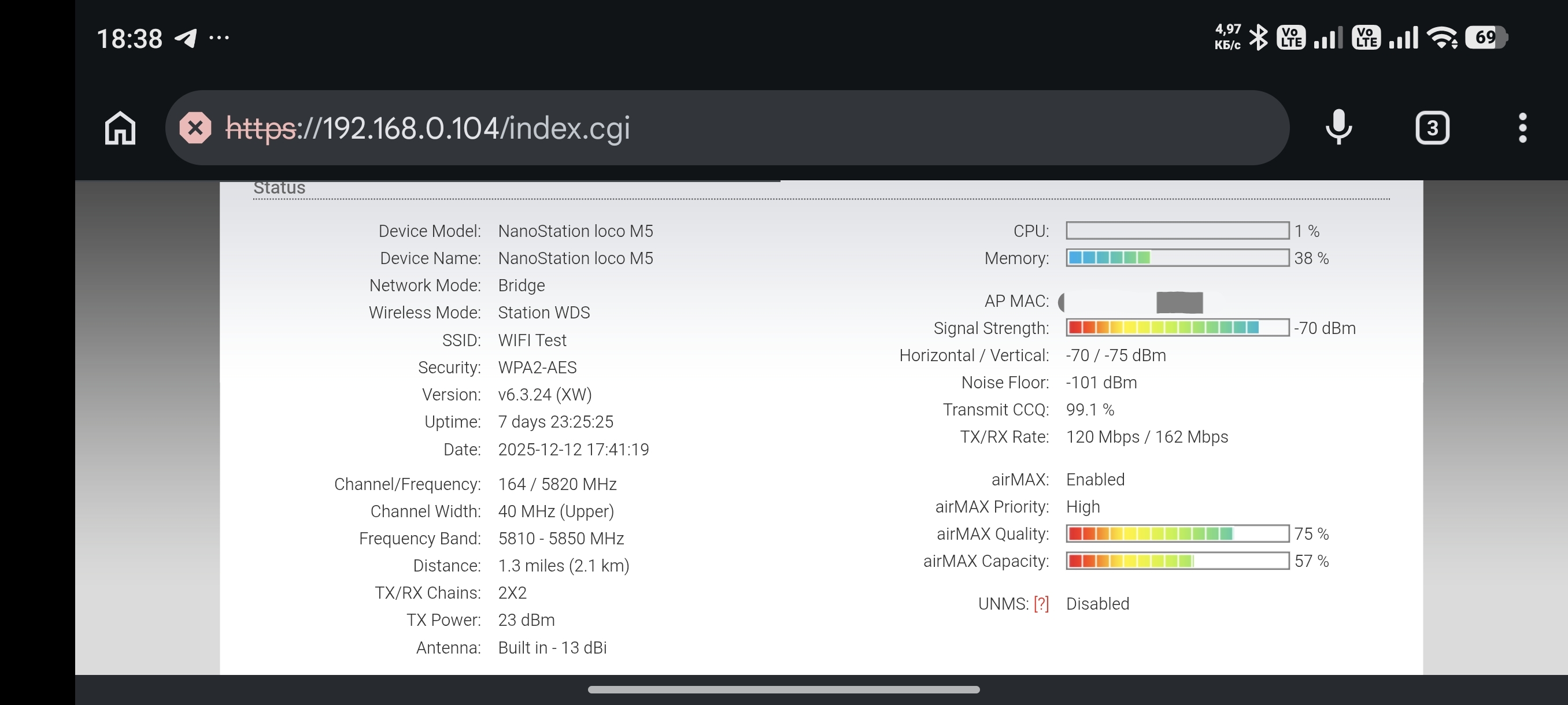

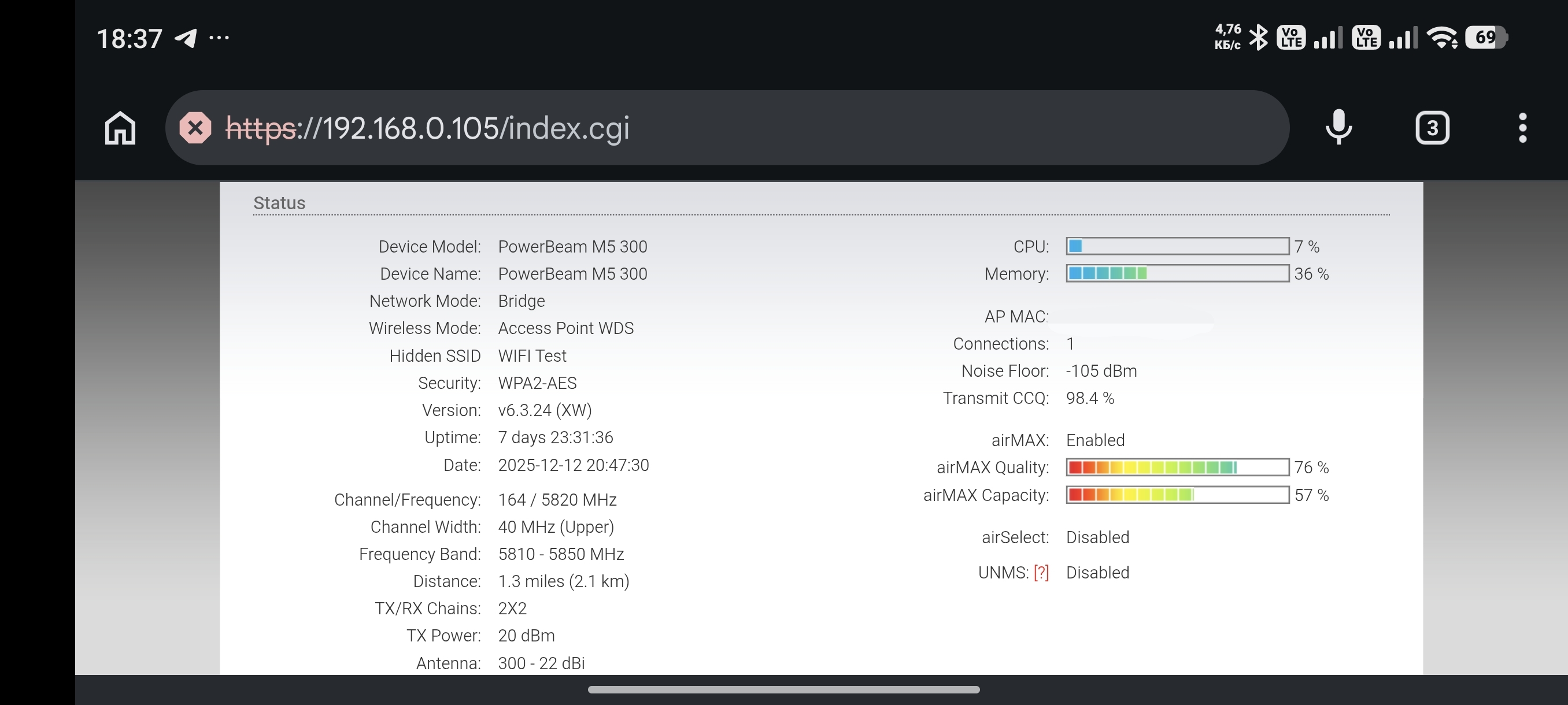

Имею мост из powerbeam m5 300 на передачу и loco m5 на прием.Желание на сторону приемника поставить ещё одного клиента (вынести в сторону видеонаблюдение). Вроде как в характеристиках пишут, что у powerbeam m5 400 порт гигабитный. Дак вот если его на передачу поставить, а те две на прием будет ли лучше? Или хватит какого не то лайтбима?
    458,3 KB · Просмотры: 275
    438,4 KB · Просмотры: 242

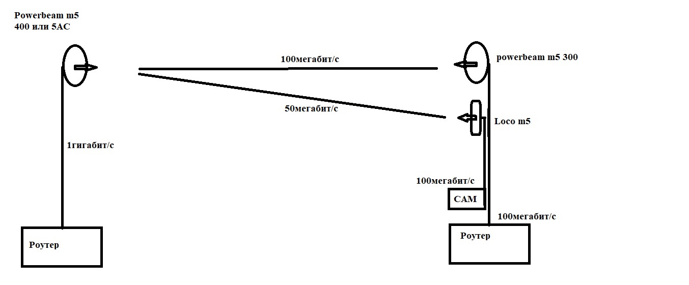

Вот так я видел в голове эту схему. Получается все это брехня?

У передатчика(базовой станции) LAN 1000 Мбит/с, так что его делят на 100+50 Мбит/с wifi и используют режим PtMP, а не PtP. Это надо по устройствам смотреть, PtMP (Point-to-MultiPoint) не всякое устройство может

Вот. Спасибо. Хоть конкретного ответа не получил, но после аббревиатуры PtMP и поиска информации понял, что то оборудование которое хотел ставить на передатчик не подходит и есть полное понимание что делать дальше)

В описании к устройствам нашел, что powerbeam 5ac 400 и litebeam 5ac lr имеют режим ptmp. Правильно понимаю, что любой из них может в данном случае работать точкой доступа(АС), а клиент(М) смогут к нему подключится?

Будут, экспериментируйте с шириной луча и расстоянием между клиентами. Режим ptmp и airmax-ac ставите.
