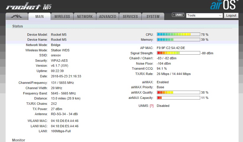

Добрый день сделан мост между powerbeam m5-500 ac и rocket m5, вроде все отюстировали правильно скорость но скорость выше 30/30 не подымается что-то еще можно сделать или только оборудование мощнее ставить.
Одна вышка на высоте 12 метров(это powerbeam), вторая на высоте 8 метров.

Может быть имеется ввиду powerbeam 5ac-500? В этом случае это разные поколения с rocket m5, для режима точка-точка, лучше ставить одинаковые устройства. Хоть для powerbeam 5ac-500 указано 25 км, на практике обычно меньше.

Да, именно powerbeam 5ac-500, т.е надо ставить два рокета тогда будет лучше, так понимаю?

С той антенной что указана у рокета, вероятно и лучше, усиление у нее 34 дБи, у powerbeam, который 5ac-620 29 дБи. Но ас версии новее, с поддержкой airOS v8 в отличие v6 у рокета и лучшей помехоустойчивостью. И у рокета ethernet порт 100 Мбит/с. Посмотрите на форуме недавно обсуждалась тема по связи на 11 км http://www.ubnt.su/forum/threads/ubiquiti-airfiber-5g-23-s45.6679/

да вот думаю что может две 620ас взять или лучше второй рокет с антенной 34?

Лучше конечно 620ас, как более новую разработку (обратите внимание, что она работает только в режиме AirMax), но разница в коэффициенте усиления антенны в 5 дБи тоже может быть существенной.
