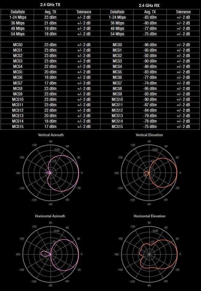

Вы хотите добавить точку С (loco) так, чтобы она была посередине отрезка АВ и выступала ретранслятором чтобы сигнал можно было "завернуть" на другую сторону здания. С точкой С (loco) действительно все просто - настраиваете ее в репитер или точку доступа и вперед. Но! Если Вы хотите чтобы она ретранслировала сигнал, надо учитывать ее диаграмму направленности. В горизонтали она менее 120 градусов. То есть, вспоминая геометрию класса шестого, угол ACB должен укладываться в эту диаграмму, иначе Loco не будет видеть Zyxel и(или) Nanobridge.
Это - еще более-менее понятно, поскольку даже если не укладывается в 120, можно попытаться Loco отнести подальше, чтобы угол ACB "заострился". Тут вылезет вопрос мощности Zyxel-a, но это - уже другая песня.

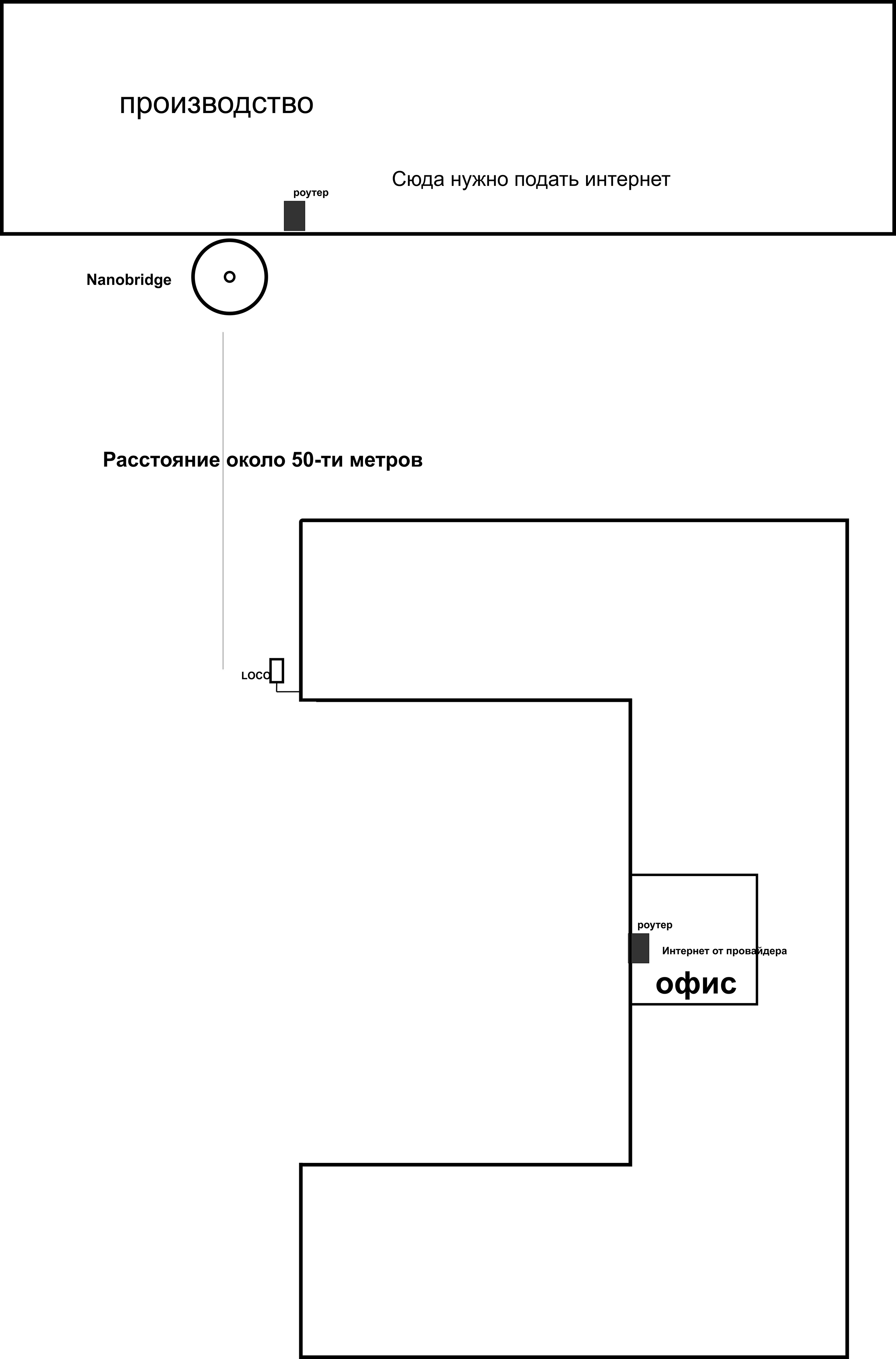

Вот накорябал схему, как хотелось-бы что-бы было. Интернет есть в офисе, из офиса интернет берёт локо по проводу с роутера и передаёт по воздуху на нанобридж, а нанобридж по проводу заходит в роутер на производстве, как сейчас , и роутер на производстве раздаёт интернет на три компа по проводам.

вот и смотрите. получается почти как я говорил в первом сообщении.
По эскизу угол, образуемый отрезками Nanobridge-loco loco - zyxel получается градусов 160-170. В диаграмму направленности локо он никак не влезет. Это если говорить про радиоканал. И единственный вариант делать схему на этом оборудовании - убирать локо с фасада здания и относить его настолько левее, чтобы в его "почти 120 градусов" нормально попадали и зиксель, и нанобридж. Хотя и второй вариант есть: поднять роутер на кровлю и мачту )))
Если же локо берет инет от зикселя проводом - все упрощается. Поворачиваете локо на нанобридж, настраиваете эту пару обычным мостом и будет вам счастье. Ну и еще одним устройством, как я и говорил выше раздаете инет, получаемый на Ethernet порту nanobridge.
