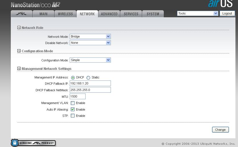

Такая схема:
Интернет идет в домашний роутер, к нему подключен нанос локо м2 в качестве ТД. Но не могу понять дальнейшей настройки (раздача адресов).
Вот скрин, что надо указать чтобы ТД раздавала.
P.S. У дом. роутера сеть 192.168.1.*.

раздачу адресов пусть лучше твой прежний роутер делает, в юбиквити не ставь dhcp

Да у меня оказывается работает после того как прочитал твое настраивание.
Адреса раздает домашний роутер.
