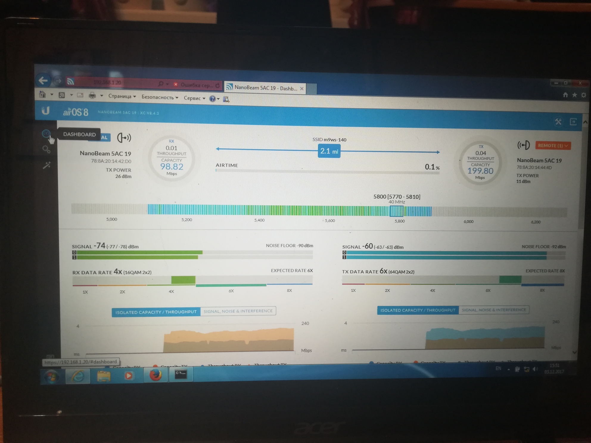

По итогу установки: имеем сигнал -79/-84 Db. Скорость линка плавает от 80 до 100 Мбит/сек (80 раздающая, 100 принимающая.) Со снегом 60/60 Мбит/с. Внутренний спидтест показывает 5/5 Мбит/с в среднем при играх с шириной канала 20-40 МГц. Все остальные настройки в авто. Ручной выбор частоты особо не помогает. При ширине канала 80 МГц скорость спидтеста 0.7/1 Мбит/с. (печаль полная).

Спасибо за совет про выбор страны!
Поставил страну 5000. Мощность на AccesPoint выросла до 26 дБ. Сигнал поднялся до - 60 дБ.
На настройках Station ползунок хоть и бегает до 26 дб, но реально выдает только 11. Скорость линка выросла до 200 Мбит/с, спидтест в интернет выдает 50 Мбит/с. Почти можно жить. :)
