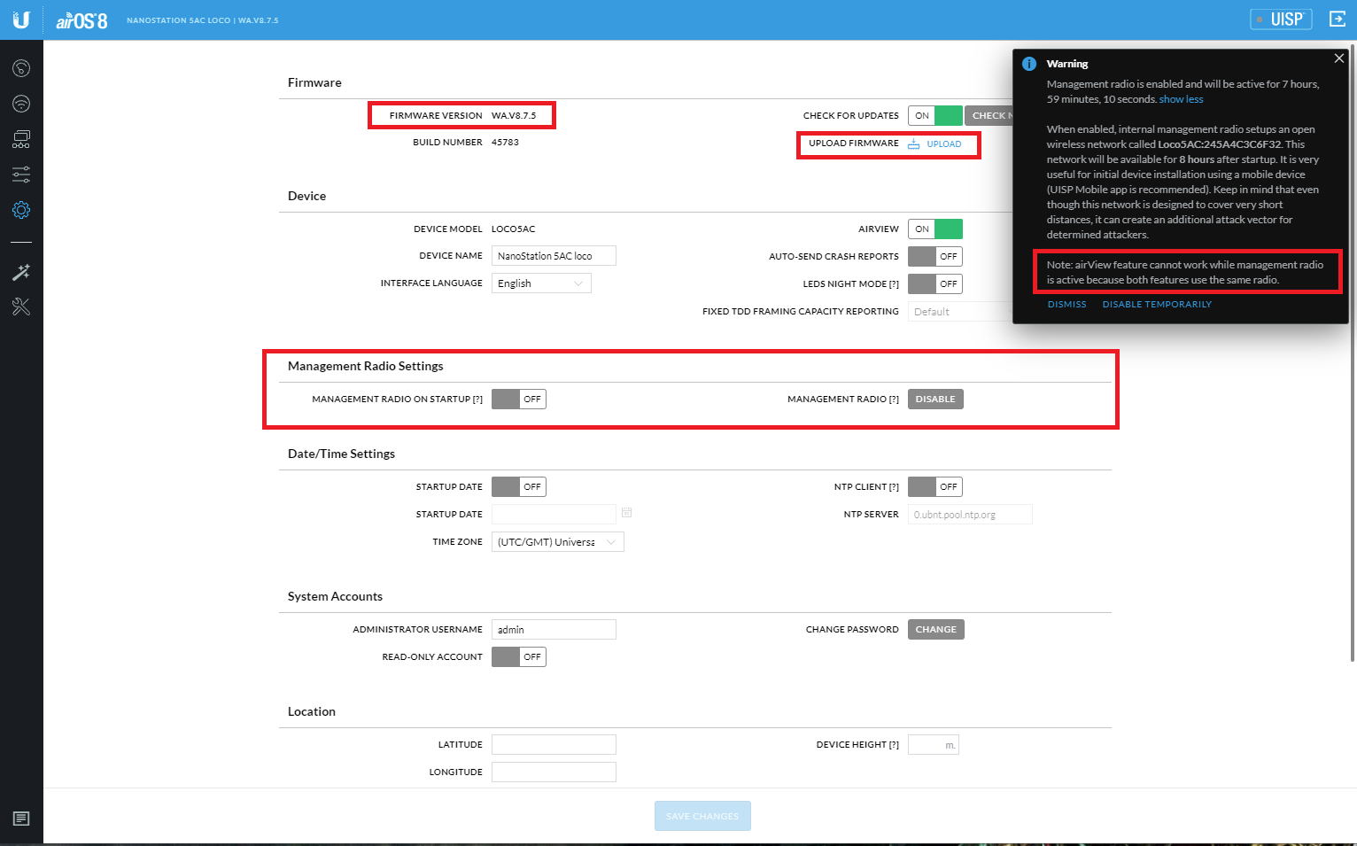

Спасибо вам большое!и всё таки на какой вкладке отключается технический wifi или он по умолчанию не отключается?
7.016
422
На вкладке/подвкладках "Network" , что похожее на management wifi - disabled
7.016
422
Поправка в шестеренке "settings" - management radio
