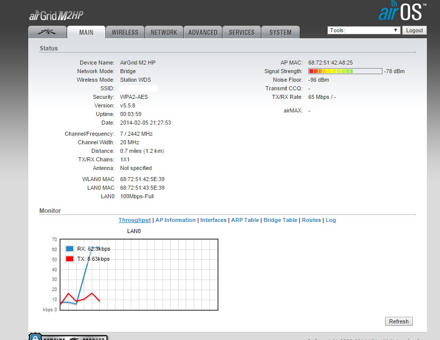

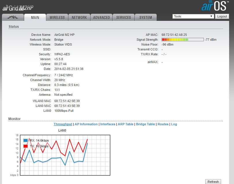

Народ, подскажите что не так, не могу завязать AirGrid M2 к NanoStation LOCO M2(AP)
На данные момент работает NanoStation LOCO M2(AP) + NanoStation M2(Station) - расстояние 1-1,2 км. В удаленности 200-300м от LOCO M2(AP) находиться AirGrid M2 скрин сигнала прилагаю, Grid пытается подключиться и отваливается.
Предлагаю два варианта. первый это на АП отключить шифрование и так же на СТА. Второй вариант на АП установить модуляцию MCS 7. И галочка ли стоит на авто? Если не стоит, то нужно установить ее.
а если АйрГрид настроить как АП, можно к нему чем то подключиться, телефоном/планшетом?
у вас на передачу сигнал идет, а в обратку нет.
а как точки расположены, Грид попадает в зону работы Локо?

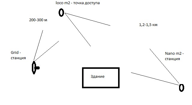

скорее всего за зоной находиться.

а локо направлена на Грид? судя по рисунку - вообще нет.
нет изначально стоял локо и нано в связке, теперь у клиента возникла необходимость подключить еще точку, но она находиться немного в стороне в прямой видимости и на расстоянии 150-200 м, вот скрин
как говорится: из пустого в порожнее
т.е. для начала нужно Грид установить в зоне БС, либо делать отдельный мост, либо менять БС
т.е. необходимо поставить рядом с локо еще один и направить на грид, иначе если даже грид ловит сигнал ТР локо, его не хватает подключиться.
Или ставить вместо локо bullet m2 hp
