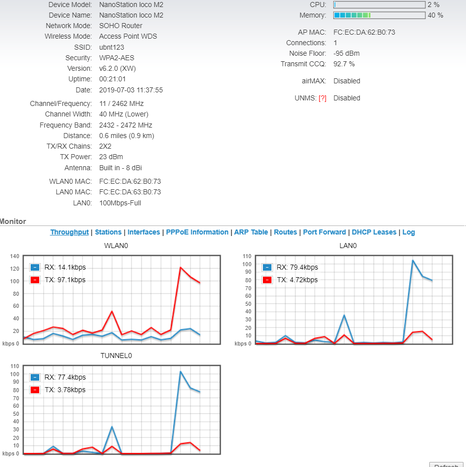

Я установил несколько десятков данных девайсов.
Живу в сельской местности и проблем больших не было.
Сейчас задание с двухэтажки в центре села сделать мост на частный дом.
Источник ростелеком оптика 100мбит.
Расстояние меньше километра.
Сигнал мощный в децибелах 69-73 даже синие кубики вылезли.
я их в первый раз увидел.
аирмакс верхняя скачет 48-68 низ 20 где-то.

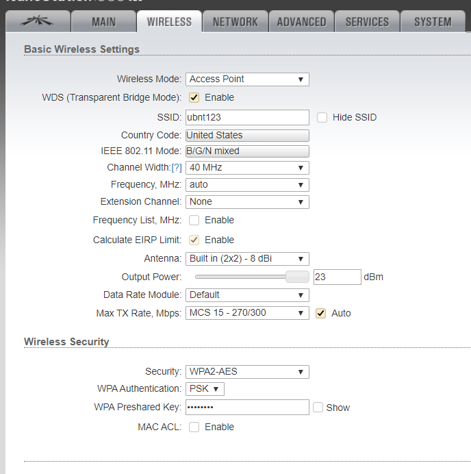

Настраивал по разному и с роутером и локо м2 роутер.
в частным доме кинетик как точка доступа и локо м2 клиент.

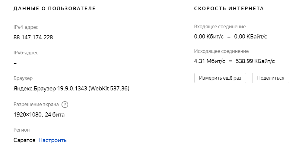

Кончается все это тем что настраиваю на ноутбуке 25-30 мбит спидтест.
на айфоне 12 где-то а через час 0.05 мбит везде.
куда копать?
сигнал отличный.

он говорил что долго и упорно подбирал канал и стабильно у него на 3 канале ширина 30 мгц.
Сегодня подключили его на 3 канале с 30мгц к моей точке доступа .

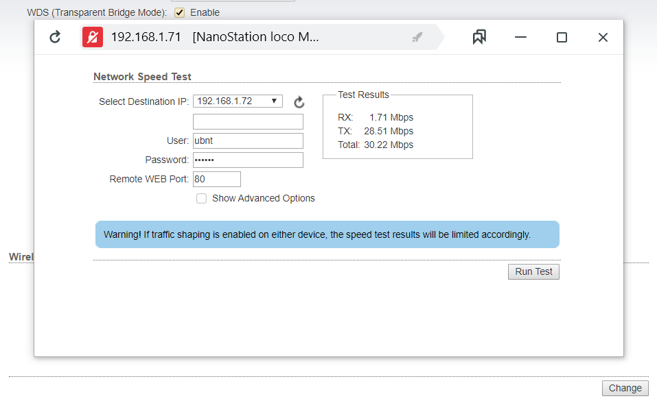

внутренний спидтест показывает 2-3 мбит от точки доступа до клиента.

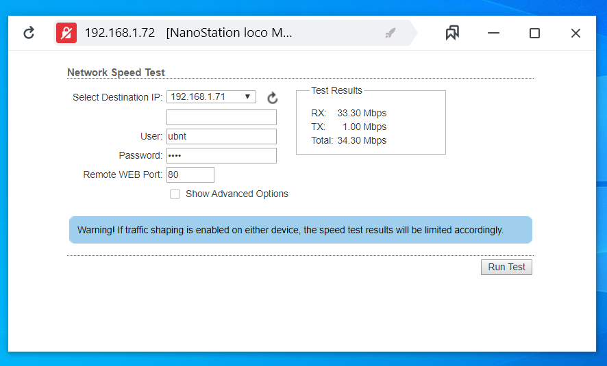

внутренний спидтест показывает вайфай между точками доступа ?
кабель и инет как понимаю не причем.

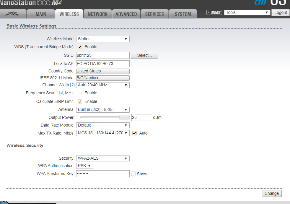

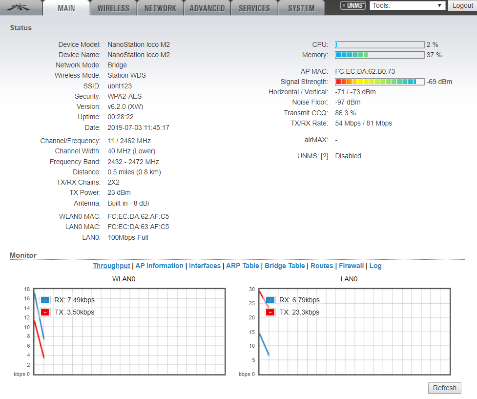

Ситуация сейчас такая.
Настроили нашу точку доступа на клиент соседа.
Инет пошел нормально когда выбрали ширину 30 и канал правда не помню какой.
у заказчика инету нету.
Вернее сперва дергается в спидтесте а потом опускается где-то от 1 мегабита до 2
Подключили клиента заказчика к точке доступа соседа ситуация не меняется.
6.435
388
CCQ параметр все-таки не очень, какая-то небольшая помеха имеется (скорее в зоне Френеля). Ширину канала попробуйте 20 МГц, потом 10 МГц, они постабильнее будут.
