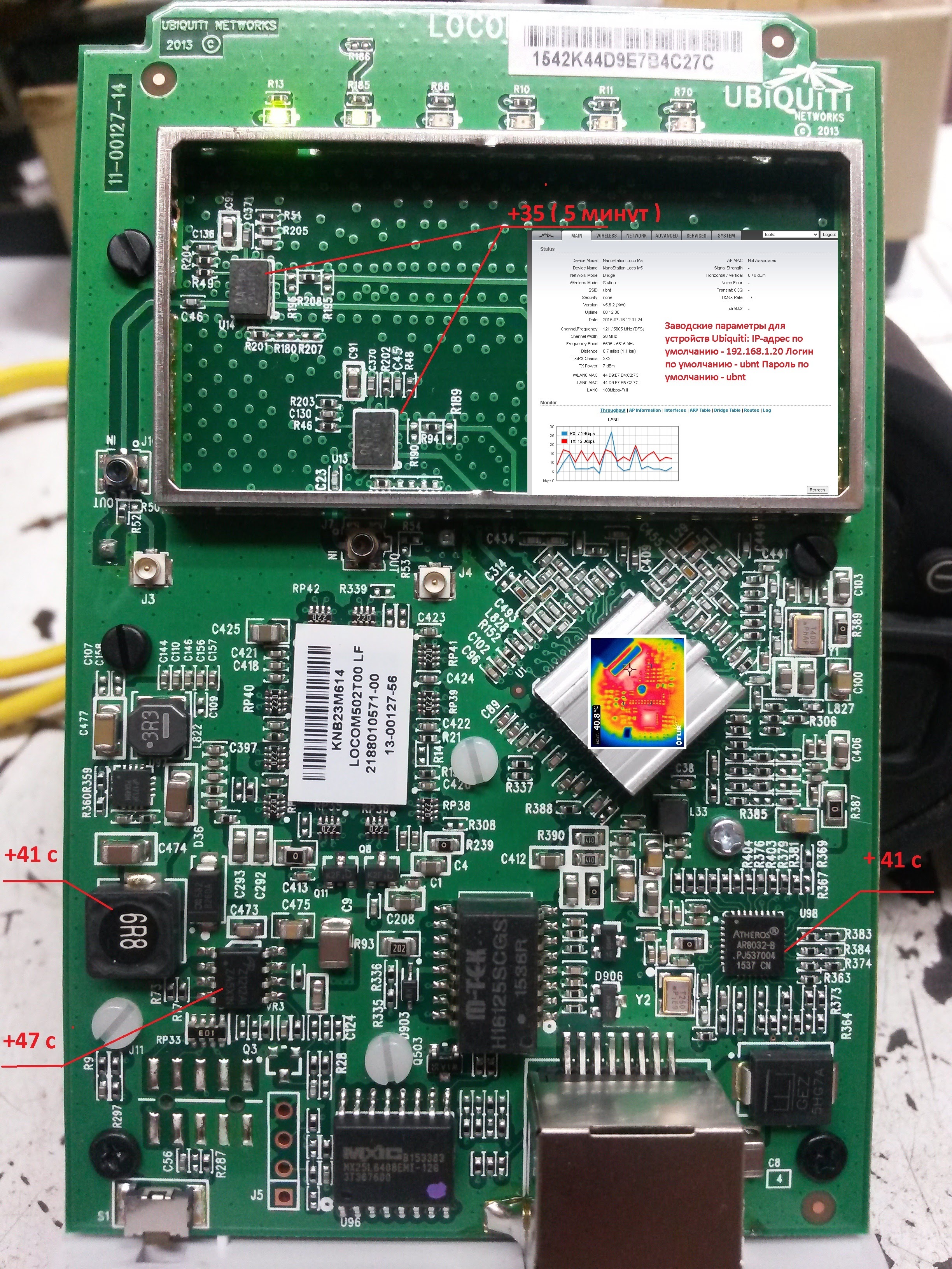

в наличии две nanostation loco m5 ( пришли как условно нерабочие ) однако в веб-морду пускают при точине около 60 мА с лабораторного бп и графики рисуют в ней ( некие TX и RX , это подключенные только к компу в наглухо экранированной мастерской - что само по себе уже странно ) . однако спектроанализатор Arinst SSA-TG LC R2 , на выставленной в вебморде полосе частот , не видит никаких сигналов в отличии от подобного оборудования иных производителей где в заданной полосе частот идут постоянные опросы . с оборудованием nanostation , ранее почти не сталкивался . однако с мостами на DWL2100AP дружу больше десяти лет . но не суть .
возникло несколько вопросов =
1 . какое актуальное ПО для них на сегодняшний день ( и насколько важно его обновлять ) . в моём случае , на одной стоит версия 5.6.2 ( на фото ) а на другой 6.3.0 ! штатно по LAN кабелю , ШИТСЯ НЕ ХОТЯТ . пробовать через UART ( Putty ) ?
2. возможно ли проверить исправность радиотракта , спектроанализатором ? если возможно , то хотелось подробнее как это сделать относительно корректно ?
фото со своими зарисовками по температуре и вебморде , прилагаю .
6.514
388

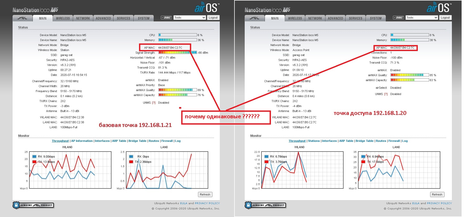

на столе в мастерской , на обеих точках убрал в вебморде , мощу в минимум . подключил одну nanostation loco m5 к домашней сетке в качестве точки доступа . вторую , на расстоянии пары метров , замотал плотно фольгой и обозвал станцией ( заменив IP на 192.168.21 ) . по инструкциях в гугле =законектил . по сетке вхожу в обе точки =норм . ..... но таки есть несколько вопросов =
  1. почему в вебморде - main - МАК адрес обоих точек , одинаковый ? скрин прилогаю .
  2. на шкале индикации на корпусах точек горят все индикаторы ? ( вангую через кабеля сифонит из под фольги ) , забить ?
  3. по графикам гляньте пжста , при моих исходных .
  4. и :( пардон -совсем глупый вопрос = раздача инета напрямую по прямой витухе , со станции не получилась ( ставил на ноуте в центре управления сетями - TCP4 - адрес автоматически -----по аналогии с блюбоксом ( там прокатывает ) = на выходе получил , без доступа к инету . airMAX не может мешать раздаче ?
6.514
388
Видимо WDS (Transparent bridge mode) не включен. Если нет отельной галочки, в новых версиях прошивки, то и AP и Station в Wireless Mode в скобках указывается, что WDS включен ну или в той же строке по другому, но с указанием о включении. Если этот режим не задействован - работает arpNAT. Возможно этим и вызвано совпадение MAC адресов.
Уберите заводской адрес 192.168.1.20 и на время можно отключить airmax (скорость упадет, но для проверки это не критично).
