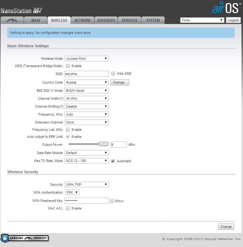

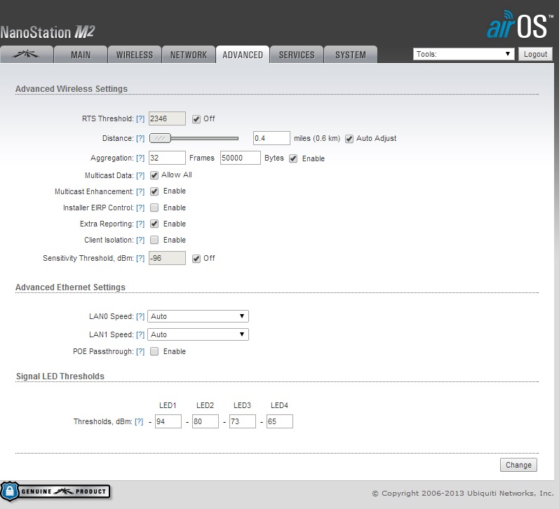

Здравствуйте!!! Купили NanoStation M2 для подключение компьютеров по 802.11 и теперь не можем заставить ее работать. НАСТРОИЛИ как точку доступа wpa-psk. Сеть видится, но при попытке подключиться к ней ничего не происходит. В логах NanoStation при подключении только это
Подскажите в чем может быть проблема?Mon Apr 14 15:17:09 2014: <30>Apr 14 15:17:09 wireless: ath0 MLME-AUTH.indication(addr=00:0c:e7:05:31:51)
Mon Apr 14 15:17:12 2014: <30>Apr 14 15:17:12 wireless: ath0 MLME-AUTH.indication(addr=00:0c:e7:05:31:51)
Mon Apr 14 15:17:32 2014: <30>Apr 14 15:17:33 wireless: ath0 MLME-AUTH.indication(addr=00:0c:e7:05:31:51)
Mon Apr 14 15:17:35 2014: <30>Apr 14 15:17:35 wireless: ath0 MLME-AUTH.indication(addr=00:0c:e7:05:31:51)
Mon Apr 14 15:17:38 2014: <30>Apr 14 15:17:38 wireless: ath0 MLME-AUTH.indication(addr=00:0c:e7:05:31:51)
Mon Apr 14 15:17:40 2014: <30>Apr 14 15:17:40 wireless: ath0 MLME-AUTH.indication(addr=00:0c:e7:05:31:51)
Mon Apr 14 15:17:43 2014: <30>Apr 14 15:17:43 wireless: ath0 MLME-AUTH.indication(addr=00:0c:e7:05:31:51)
