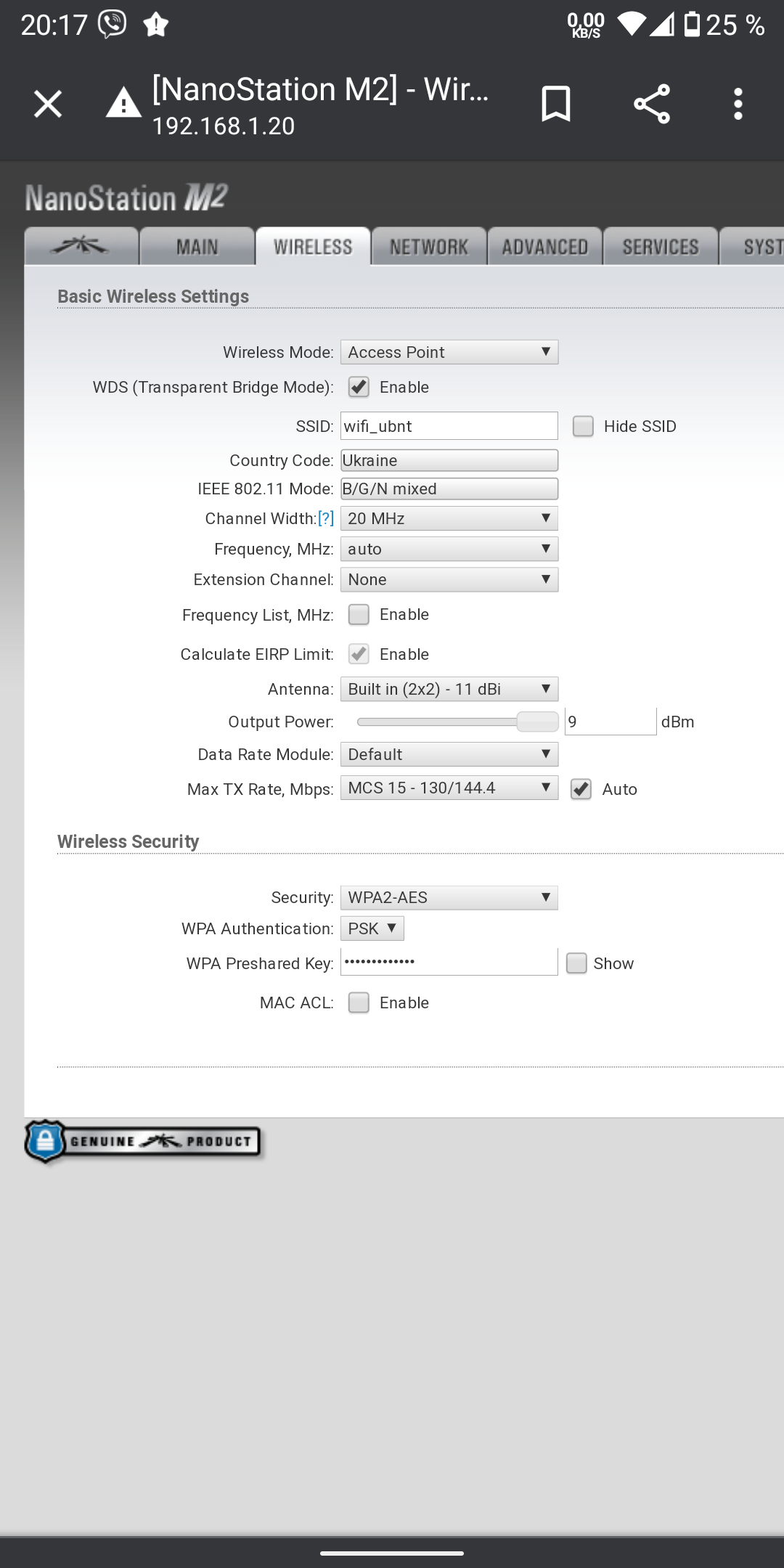

У меня просто цель с помощью одной антенны передать WiFi где-то на километр, антена будет стоять на мачте 20-25м, помехи вряд ли будут. Я смогу подключиться с телефона к этому вай фай, или мощности антенны на такую длинну не хватит ?

Кроме первых настроек ничего не меняла, может нужно что-нибудь откорректировать ?

Как понять "зависит от передатчика клиента " ?
Wi-Fi модуль телефона, ноутбука и т.п. не рассчитан на передачу данных на значительное расстояние.
Иными словами, в условиях прямой видимости от Nanostation M2 сигнал будет, но клиентское устройство не сможет передать ответ, соответственно не будет связи. Нужен радиомост между, например Nanostation, PowerBeam, Bullet, NanoBeam и т.п., а подключаться к Wi-Fi - уже к устройству в непосредственной близости от клиента.
Это бред полный. У вас нормально система не будет работать, если она вообще заработает.
Вам надо на том конце километра, ставить принимающее оборудование, к нему уже подключать устройство которое и будет раздавать вайфай другим.
