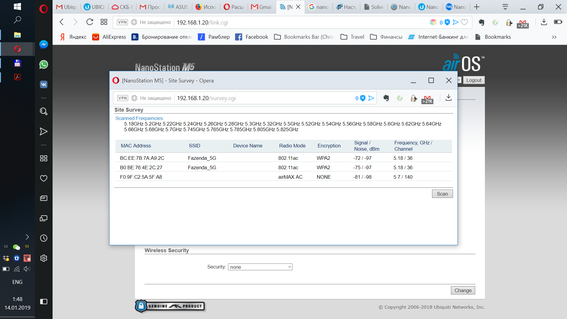

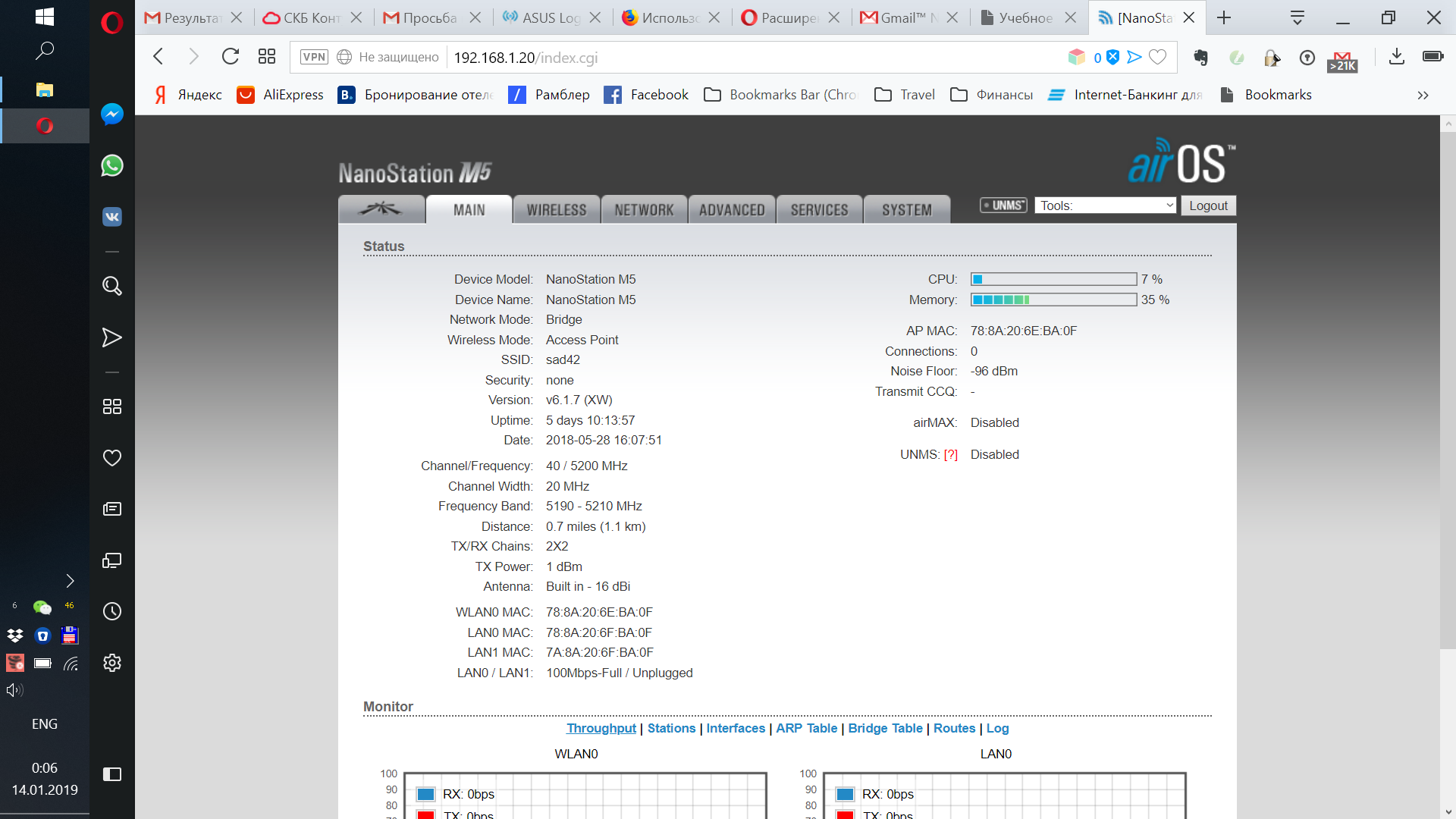

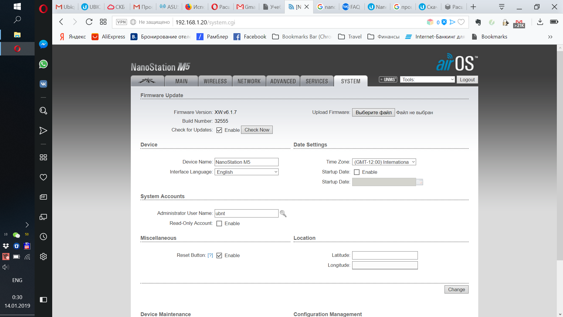

У меня такая же проблема. Станция не выдает сигнал WiFi, ее SSID не виден. Подключена к сети, захожу на нее через сетевой интерфейс. Что не делал ничего не помогает. Поставлена на место умершей Nanostation M2, использованы уже имеющиеся кабели. M2 работала без проблем пока не умерла. Вот скрины:

Причем в режиме Station М5 отлично видит все беспроводные сети с других роутеров. В чем причина, почему не раздает - не понимаю. Естественно все девайсы поддерживает 5 МГц
SergSP
14 Янв 2019
61
Более того - при переключении в режим Station она похоже себя тоже видит, только почему-то с AirMax и без SSID хотя я AirMax отключал.
1.494
242
5Мгц - видят только устройства с 5Мгц модулем. Ваша тарелка М2 - не видит ваш М5 и никогда не увидит. А еще у вас TX power всего 1.
