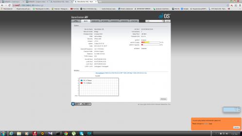

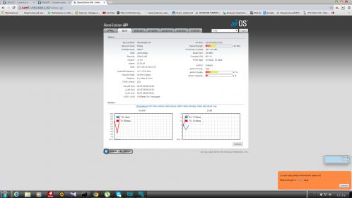

A Alexpilot новичок 19 Янв 2014 10 0 0 13 Мар 2014 #1 Подскажите пожалуйста Почему уровень сигнала маленький, вродибы выбрал самый чистай канал, растояние 600 метров, и скорость не поднимаеться выше 50мб
Автор A Alexpilot новичок 19 Янв 2014 10 0 0 13 Мар 2014 Автор темы #2 Вложения Безымянный1.jpg 14,4 KB Просмотры: 1.023 Последнее редактирование: 13 Мар 2014
Автор A Alexpilot новичок 19 Янв 2014 10 0 0 13 Мар 2014 Автор темы #5 Да и причем побывал разные варианты, частоты менял, так оборудование находится в прямой видимости, я вот думаю может одно из них находиться чуть по ниже как вы думаете??????????

Автор A Alexpilot новичок 19 Янв 2014 10 0 0 14 Мар 2014 Автор темы #8 Увеличивайте масштаб все увидите,я и так через другой хост залил, максимум что получилось это на верху
Автор A Alexpilot новичок 19 Янв 2014 10 0 0 14 Мар 2014 Автор темы #9 http://hostingkartinok.com/show-image.php?id=560fd4ab2dc7e2f6d23d2d427b544b16 должно быть хорошо
Автор A Alexpilot новичок 19 Янв 2014 10 0 0 14 Мар 2014 Автор темы #10 http://hostingkartinok.com/show-image.php?id=1c040e0c44461f96a161cbe75c163a49 Вот ещо одна
Автор A Alexpilot новичок 19 Янв 2014 10 0 0 14 Мар 2014 Автор темы #11 причем это самый чистый канал пробывал и другие все тоже самое
ubnt.su Administrator 1 Июн 2012 1.635 55 60 18 Мар 2014 #13 Судя по скриншоту канал ни разу не чистый. CCQ очень низкий из-за слабого -85 уровня сигнала. Желательно чтобы он был от -40 до -60. Посмотрите что у вас в эфире - справа сверху Tools - AirView.
