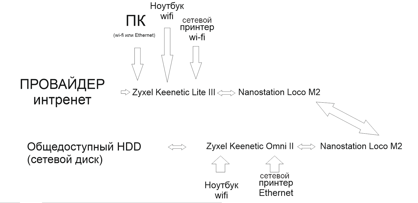

Возникла необходимость раздать интернет в мастерскую, расстояние менее 400метров, приобрел 2 антены Nanostation LOCO M2.
В идеале ищу решение следующего вопроса и организации вот такой сети:
1. Провайдер
2. Роутер zyxel liteIII (к нему сетевой принтер по wifi и ноут будут подключены)
3. Антены nanostation loco m2 мостом 2шт (Уже выведены и направлены друг на друга)
4.Роутер zyxel omni II (К нему ПК и еще 1 сетевой принтер)+HDD общесетевой с возможностью доступа как устройствам от первого так и от второго роутера
Общая идея по схеме если смотреть то выглядит вот так
То есть интернет должен быть как ДОМА, так и в Мастерской, а так же чтобы доступ был как из дома так и из мастерской ко всем сетевым дискам и принтерам.
Прошу либо помощи либо напутствия с чего начать и куда дальше идти, а может кто вообще сможет дистанционно помочь, со своей стороны буду весьма благодарен, так как повторюсь еще раз в этих вопросах слабо осведомлен.

Подключаете первое устройство, заходите в настройки браузером (адрес по умолчанию 192.168.1.20, если сеть у вас в другом диапазоне, то напрямую к ПК, в котором временно меняете адрес на 192.168.1.х), ставите AP и меняете адрес (обязательно!) на точке на нужный или DHCP. Потом второе устройство, там выбираете Station. Смотрите, что бы ширина канала, страна и сам канал совпадали. Можете сначала установить ТД, а станцию привязать к ней при настройке. Если все сделаете правильно, у Вас получится ptp мост (раздавать wifi он не будет). Смотрите, что бы на прямой видимости и в зоне Френеля (параметр CCQ, должен быть >96%) не было помех.

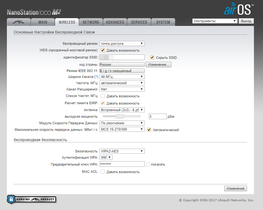

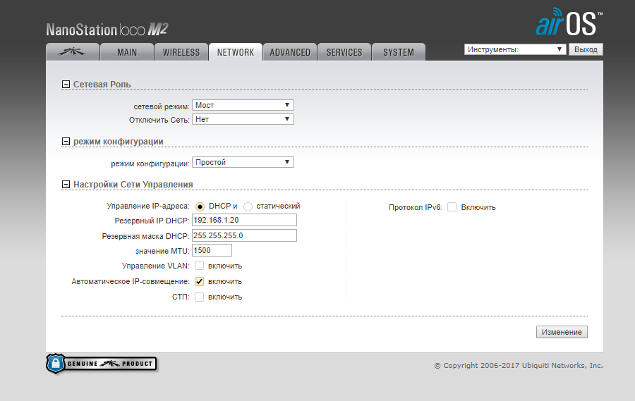

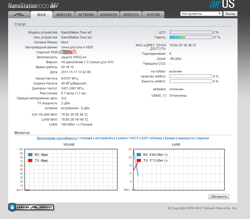

И так скриншоты настройки первой антены
Это настройки антенны от ДОМА. Сейчас пойду до мастерской, попробую там.
На сколько я понял основные вкладки для манипуляций это со второй по четвертую.

DHCP даже лучше будет. Резервный IP тоже поменяйте с дефолтного на другой (какой-нибудь из Вашей DHCP подсети). Мощность (дБм) придется отрегулировать уже после установки на местах. Всё остальное на первый взгляд - правильно.
