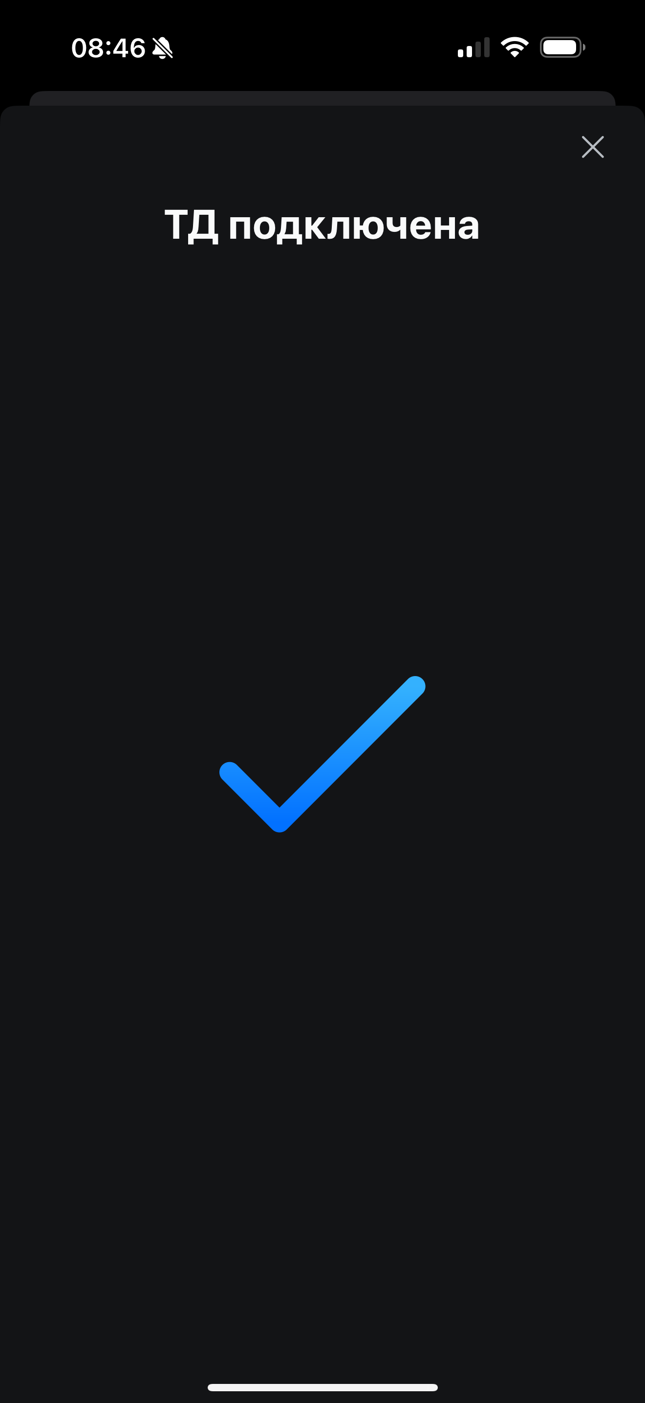

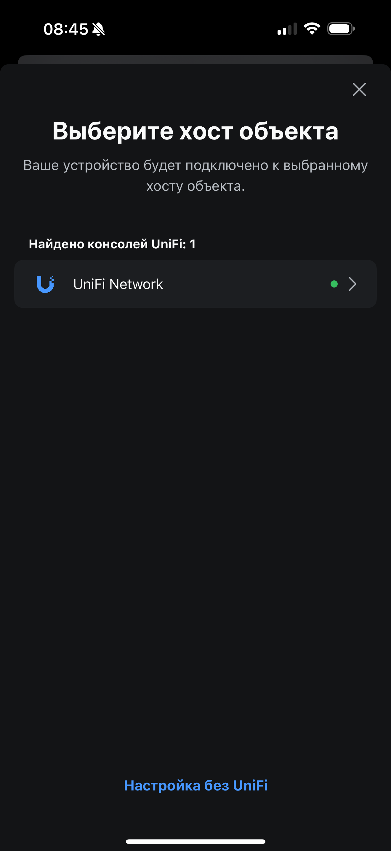

Добрый день

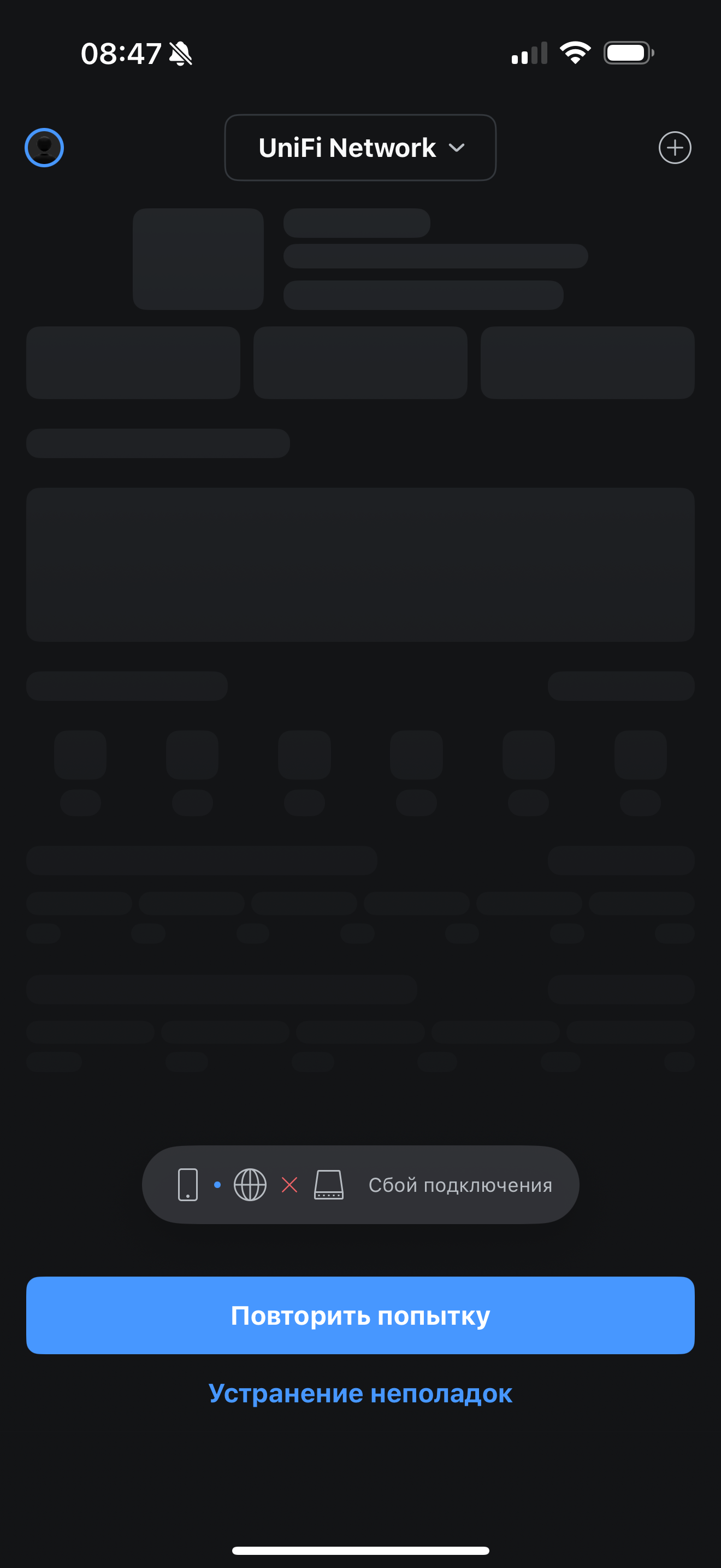

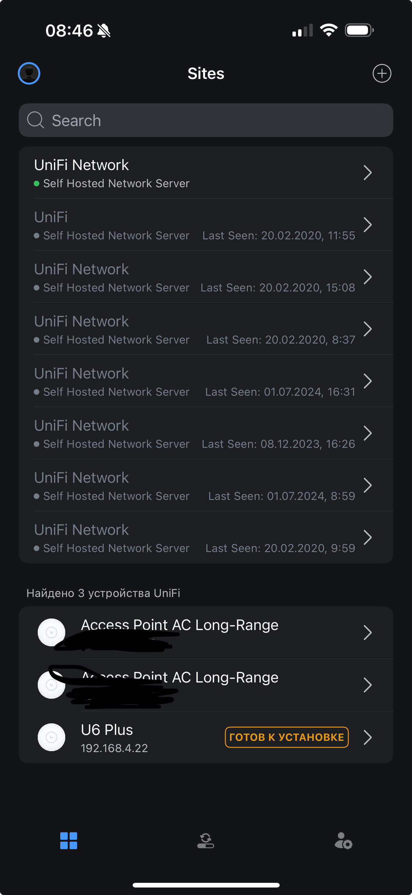

Приобрели uniFi U6+ для работы WiFi в организации.

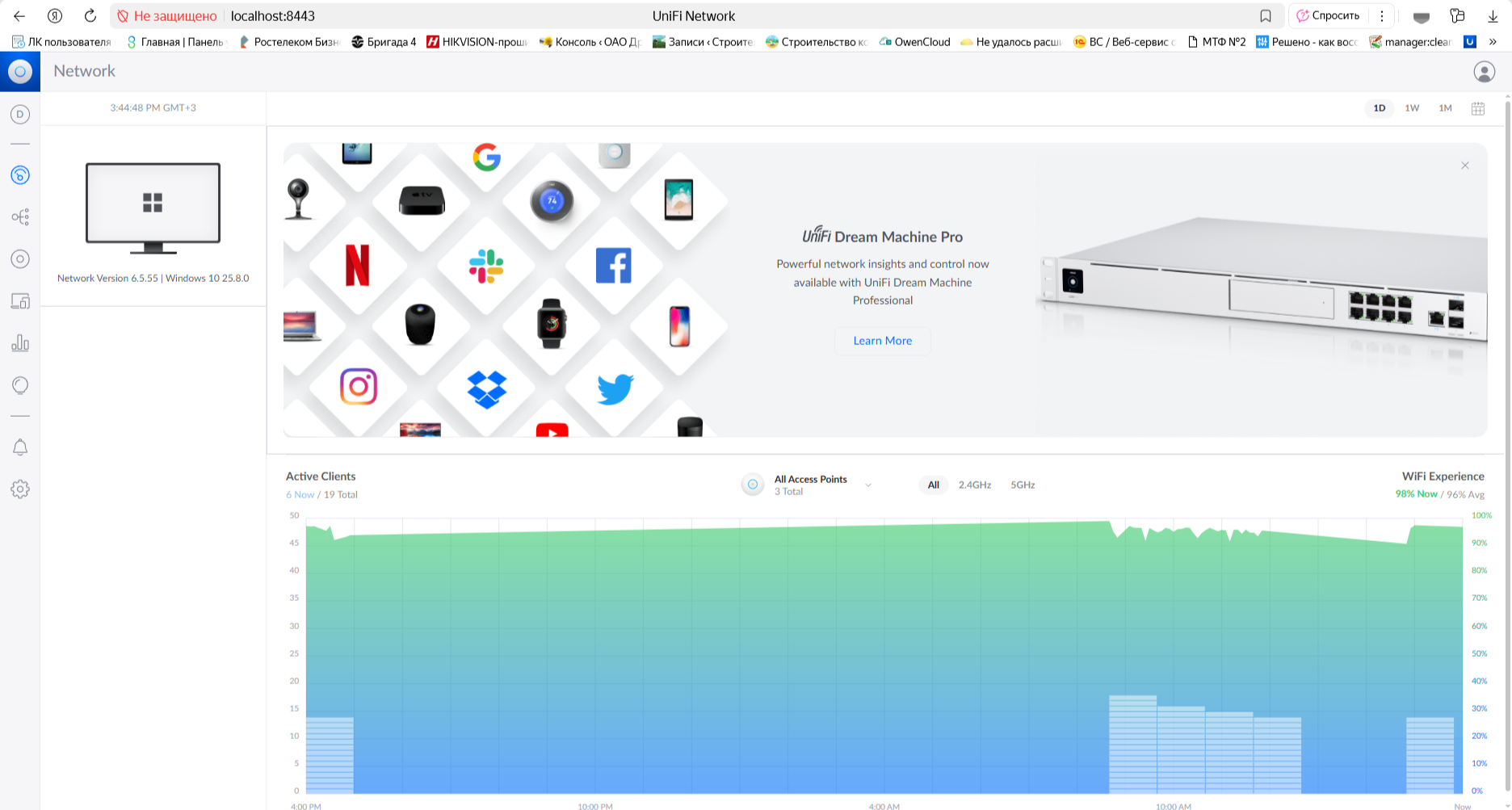

Есть своя сеть, есть консоль администратора Ubiquiti UniFi версии 6,5,55
в консоли не вижу ее на скрине
А в телефоне идем по кругу все время
Так же установила приложение на телефон uniFi
При подключении телефона к рабочей сети по WiFi(есть существующее подключение), я вижу эту тарелку, а статусе готов к установке, затем пишет программа , что "ТД подключена". Выбираю "настройка без UniFi". Проходит загрузка 5 мин и опять проходим к тому же чему начинали.
Подскажите как настроить тарелку для работы? мы хотим ее в одну сеть организации добавить( присвоить ей свой адрес), но что-то идет не так.
Возможно обновление не становится? или какая может быть причина?

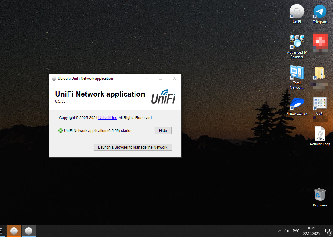

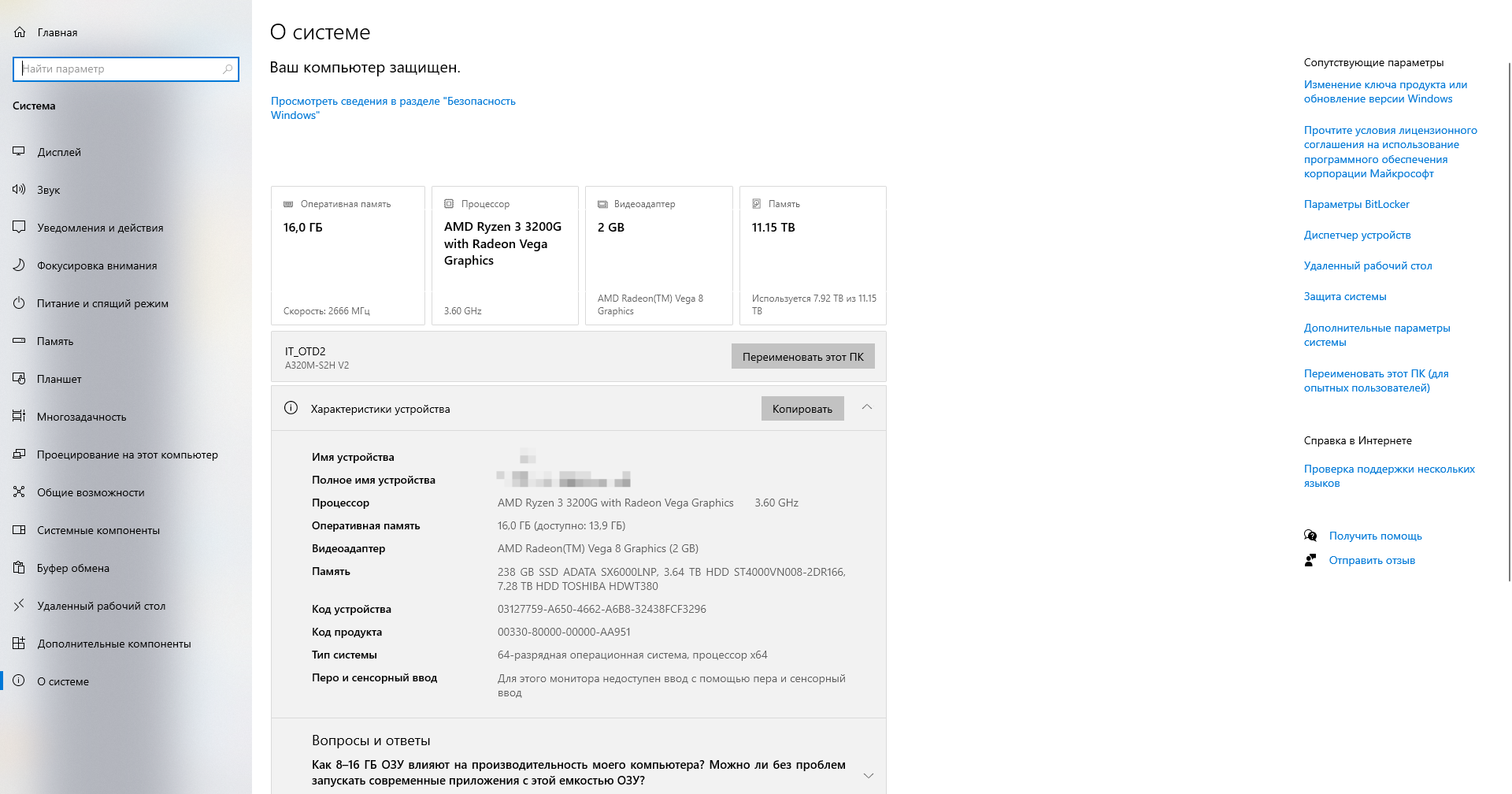

Сначала напишите на чем он установлен и версию ОС. (У консоли она тоже есть). И наименование модели консоли.
7.219
443
Тут посмотрите: https://help.ui.com/hc/en-us/articles/6330410381335-Updating-Self-Hosted-UniFi-Network-Servers
1. Сделайте бэкап
2. Скачайте версию UNA 7.3.76
3. Установите
4. Если проблемы с Java (может не запускаться ), установите нужную версию, а предыдущую удалите (версия Java должна быть одна и соответствовать разрядности ситемы).

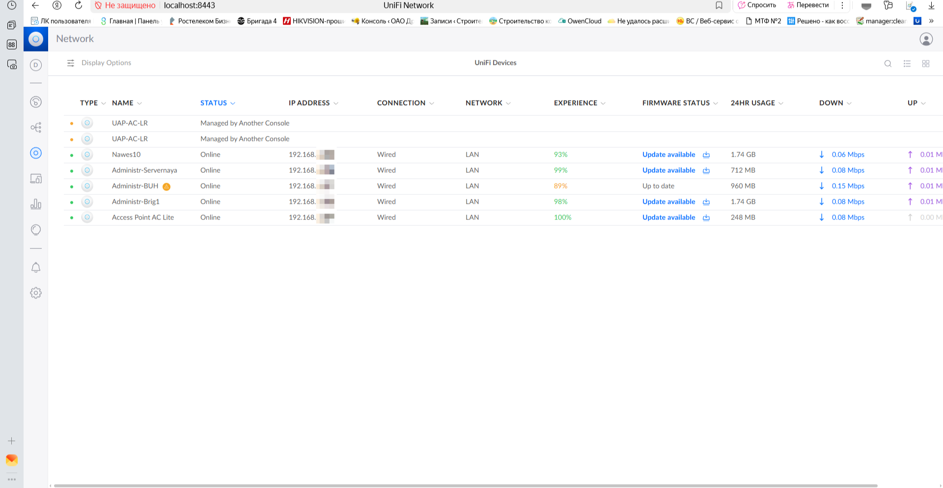

Спасибо большое, сделала все по вашим рекомендациям и все заработало. Все настроила и пользуемся)

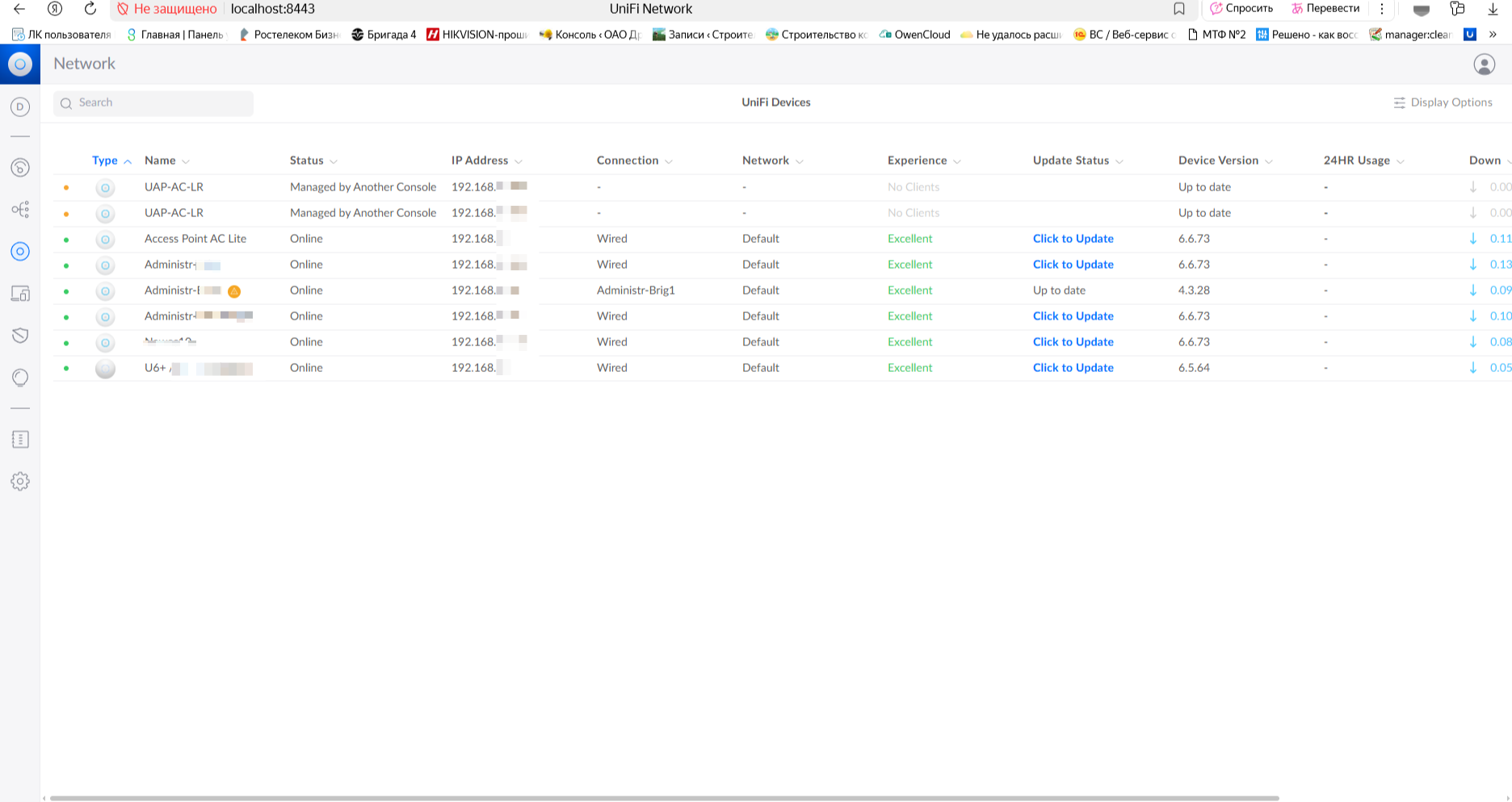

Подскажите, а как обновить тарелку? При нажатии обновить обновление не проходит
