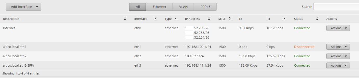

На eth0 - 3 статических IP от провайдера:
..52.239/26 (Primary IP)
..52.253/26
..52.254/26
на eth3 и eth2 - две локальных сети: 192.168.111.1/24 и 10.18.2.1/24, в каждой из которых есть определенные ресурсы - виртуальные сервера , к которым необходимо предоставить доступ из интернета.

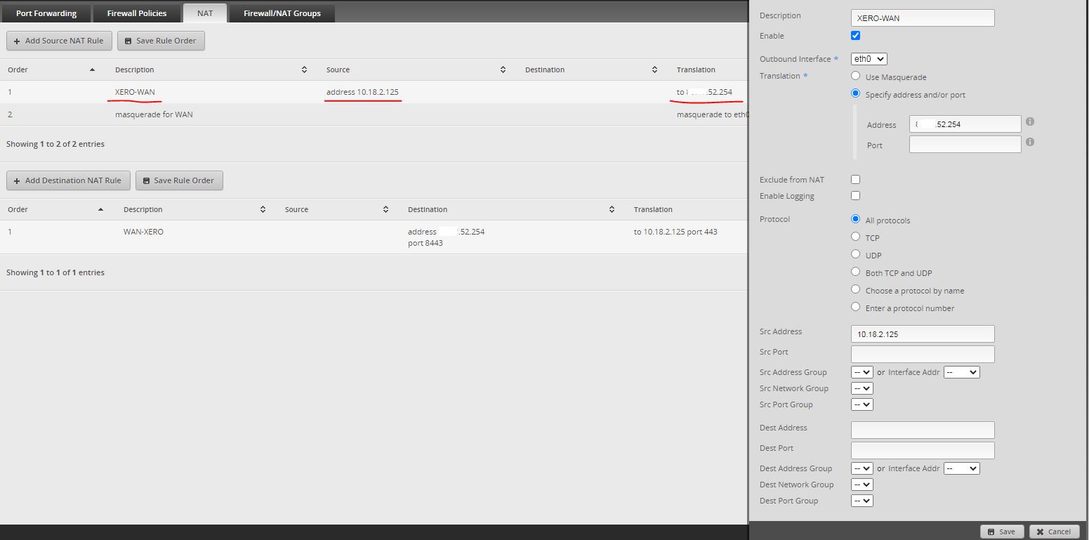

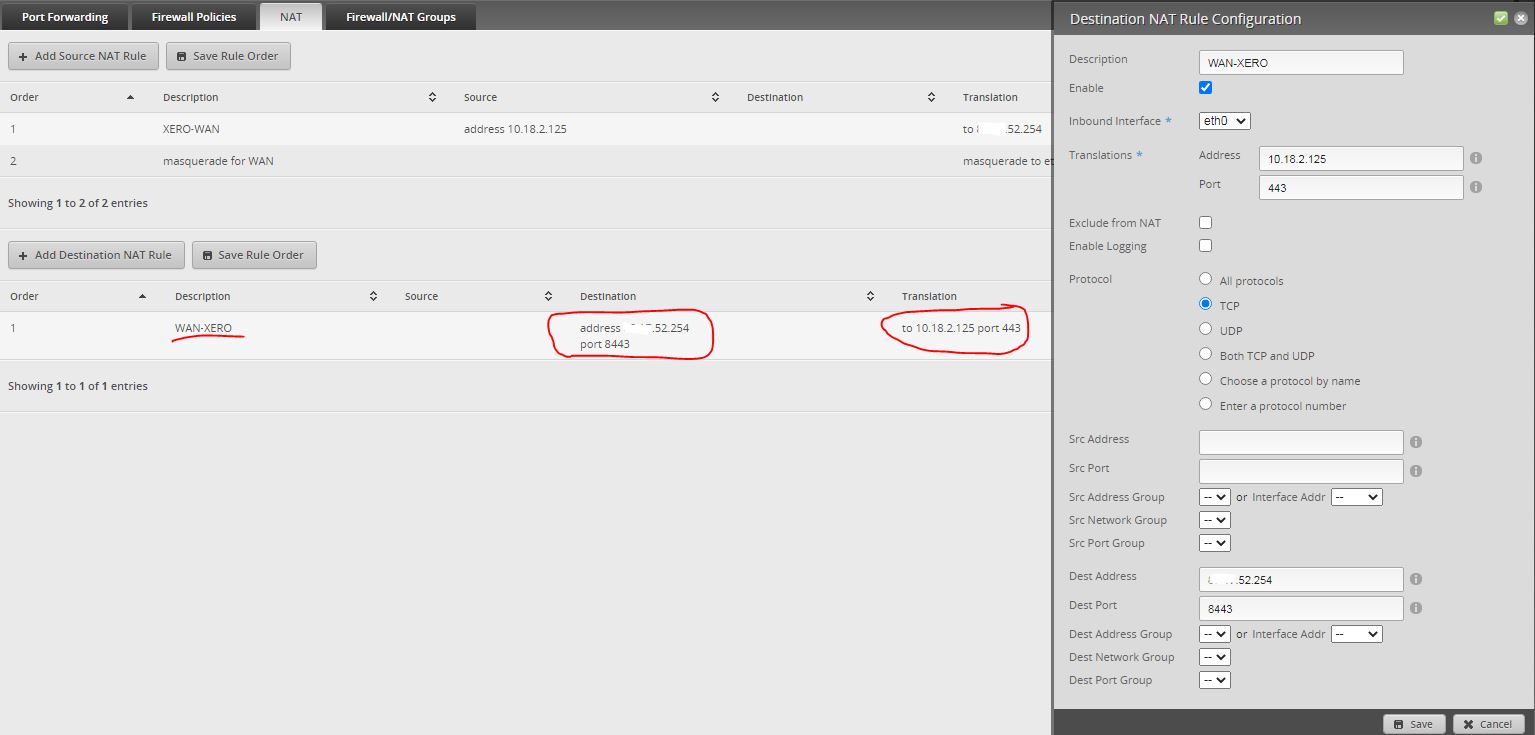

D-NAT правило (перенаправление запросов, приходящих на WAN IP ..52.254:8443 на local IP 10.18.2.125:443 c заменой порта с 8443 на 443
8615
S-NAT правило, направляющее ответы на с 10.18.2.125 на ..52.254

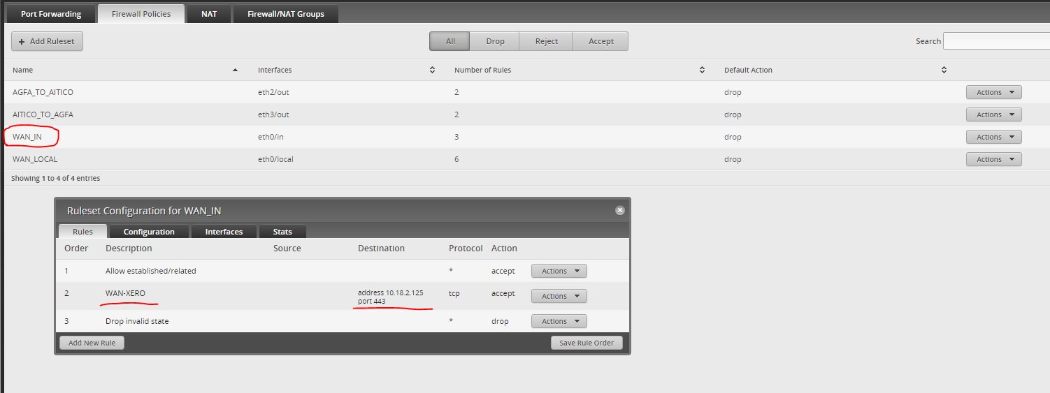

FW правило , пропускающее пакеты на 443 порт на 10.18.2.125
8617
В результате сервер 10.18.2.125 снаружи недоступен

Спасибо всем, принявшим участие.
Проблема решена : используются D-NAT + S-NAT и FW rules
Тогда пробуйте через CLI (ssh).
Действительно, лучше делать через CLI - меньше шансов , что то ,что должно работать, не работает.
