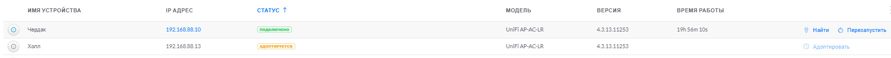

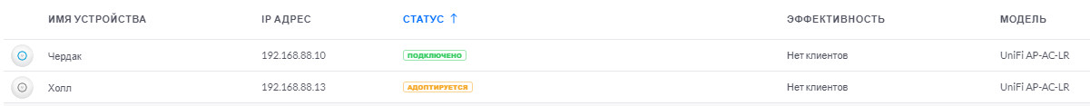

Привет всем! Прикупил пару тарелок UniFi AP-AC-LR , подключил к микротику, все обновились, но одна не может никак адаптироватся. Подскажите в чём проблемка могет быть?

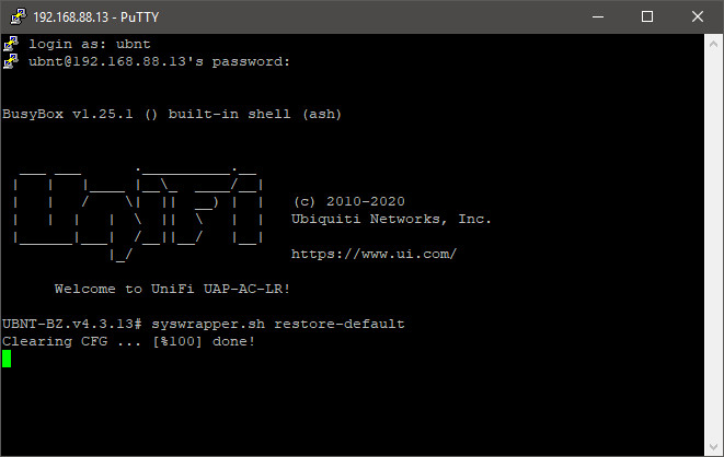

Попробуйте сбросить на заводские настройки.
Если по ssh доступна, можно прошить вручную: https://help.ui.com/hc/en-us/articles/204910064-UniFi-Upgrading-firmware-image-via-SSH
И посмотрите здесь: https://help.ui.com/hc/en-us/articles/204909754-UniFi-Device-Adoption-Methods-for-Remote-UniFi-Controllers#8

[/QUOTтд уже с новой прошивкой, после сброса через ssh изменения никаких.:( так же всё и висит

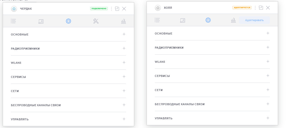

вот так и висит, тока слово адаптация иногда красным загорается

Попробуйте сделать следующие варианты:
В свойства точки config->manage device, есть Forget this device (забыть точку), потом заново повторить последовательность подключения и вариант Force provision.
Также в другой порт подключить кабель. Контроллер в микротик подключен?
