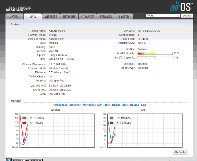

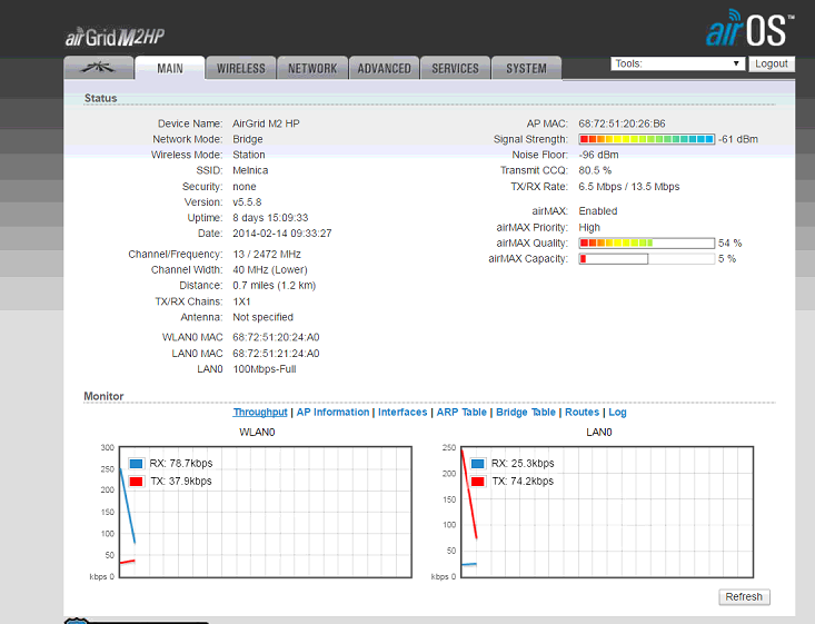

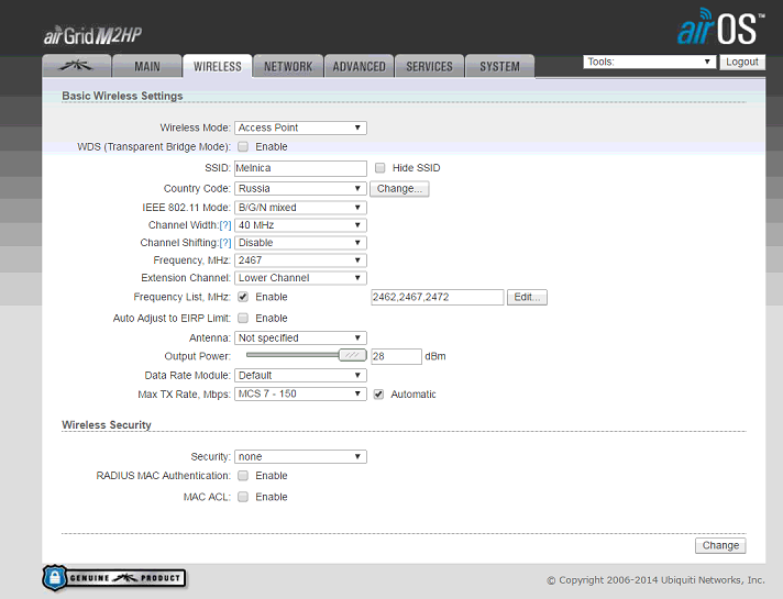

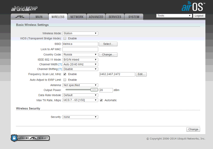

Всем привет. Уже 2 месяца бьюсь с проблемой и не могу найти решения.
Что имеем:
две антенны AirGrid M2 HP 2.4 Ghz
расстояние между ними около 1350 метров с прямой видимостью (настраивал с биноклем), но есть одно НО
Слева телевышка с сопутствующими антеннами от сотовой связи и прочим гавном, справа 4 этажное здание школы. между ними ~ 220 метров. Прямая идет между ними, чуть ближе к школе.
Точка доступа находится на высоте 5-6 этажа, станция на высоте 2-3 этажа, но с одной особенностью: это металлическая крыша. антенна поднята на коньке на высоту около полутора метров. До края крыши около 20 метров.
Зона Френеля для такого расстояния около 6.7 метра, что в допуске по моему каналу.
Далее по настройкам:
Экспериментировал я с увеличением уменьшением мощности сигнала, с частотой канала, с количеством используемых каналов, с включением и отключением аирмакс, включением "сдвижки", изменением ширины канала и пр.
Добился уровня сигнала -62/-96 , НО
Transmit CCQ постоянно плавает от 50% до 96%
TX/RX rate плавает от 6,5Mbps/6,5Mbps до 27Mbps/45 Mbps при этом качество AirMax варьируется от 30 до 60 процентов.
Кароче полная х#ня.
По факту, скорость при тесте с антенн в одну сторону не превышает 1.5 Mbps, что очень и очень мало для такого расстояния.
У меня есть пару наметок, из-за чего такое может быть:
- станция расположена слишком близко к металлической поверхности крыши и сигнал отражается от нее, т.к. до края крыши еще около 20 метров. Решение: поднять антенну выше над крышей, сдвинуть антенну на край крыши
- сильно забивает эфир телевышка со всеми ее антеннами. Решение: взорвать ее нахрен ))))
- перейти на частоту 5Ghz (покупать новые антенны не варик)
Опыт с радиосвязью у меня довольно большой, но с такой херней столкнулся в первый раз. Остальные линки работают на бОльшие расстояния и с нормальной скоростью.
Что может еще быть ? Может я что то упустил?
цепляю скрины настроек, любую информацию могу еще предоставить...
